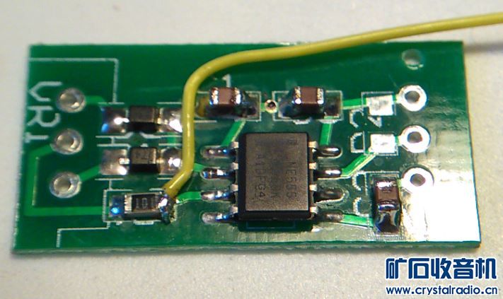

楼主: sio2
制作了一款555PWM风扇调速电路

我原先做的电池修复器和你这电路差不多,通过占空比调节而改变修复电流

本菜有一点没看明白,这块调速板怎麽与电扇连接呢?
发表于 2017-1-15 23:43:36 | 显示全部楼层
7脚与3脚同步输出,但7脚没有输出电流的能力,楼主这样设计,模块后面接的电路就太局限了。
 楼主| 发表于 2017-1-16 11:10:40 | 显示全部楼层
三脚输出有了,还可以把两个二极管取了,3脚上那个电阻也取了,2、6脚也接根线出去,那就随便怎么用都可以了,
