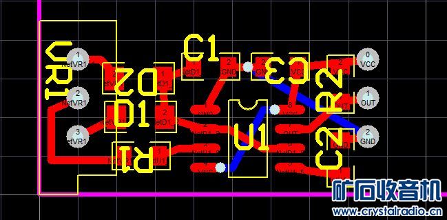

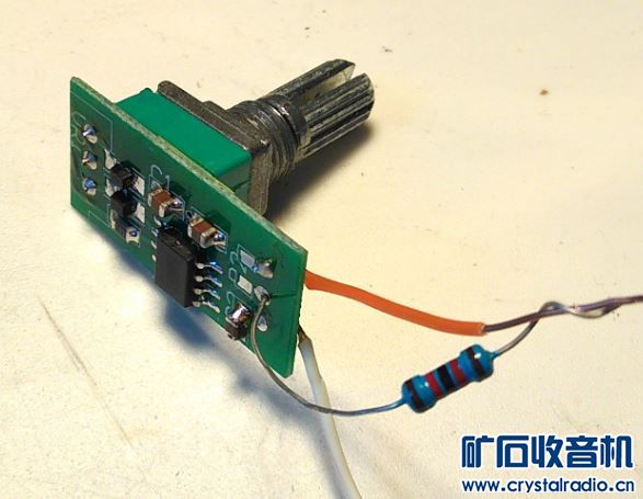

    本人是个比较懒的人,有现成的肯定愿意买现成的,在淘宝上搜了一圈没有找到满意的模块,遂自己做了一个PWM模块。
    用555的7脚来控制风扇,我接触到的很多PWM调速风扇都是内部自带上拉电阻的,所以用OC输出来控制刚好合适,也可以多个风扇的调速线接到一起用一个调速模块来控制多个风扇。为了模块能应用在更多地方,还是预留了一个上拉电阻在电路上。

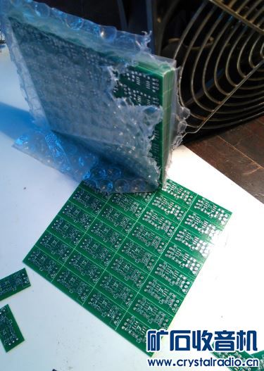

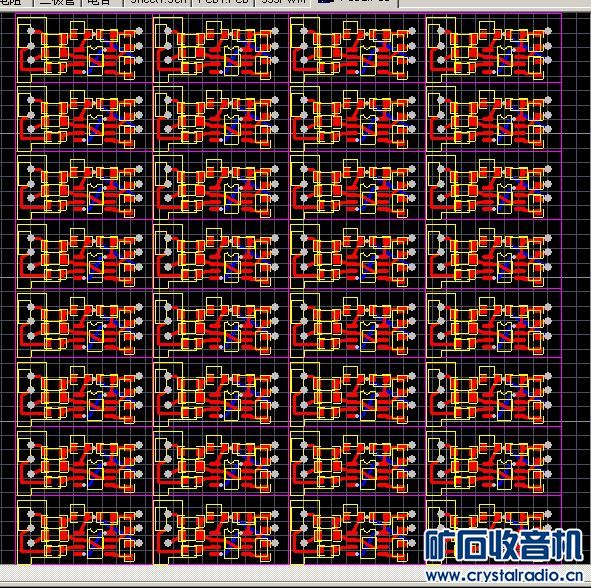

    打样印制板的厂家要求最少10块板,10*10cm的40元,拼板(就是将许多小板原样复制拼成一块10*10cm的板,厂家会将每块小板划上刻槽,到手一掰就分成很多小板了)要加30元,加就加吧,算上运费10元,一共花80元做10块大板,每块板有32个小板,共320块小板。我勒个天,够开店了。
    本来就是为了追求小体积,特地要求厂家用最薄的双面板来做,厂家用了0.8mm厚的板子。
    等了一个星期的样子收到货了,厂家一共发给我13块板,这是逼我开店的节奏吗?

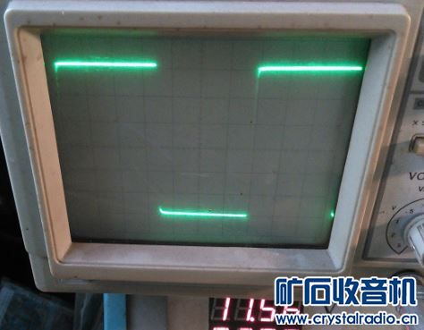

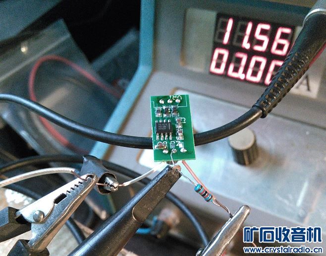

    焊上元件,本人焊接工艺还行吧,呵呵,原本考虑的占空比为5%到95%左右,对应的R2应该500欧,实际安装中我用了100欧电阻,这样占空比调节范围应该为1%到99%了。临时用12K外接电阻做上拉电阻,方波测试。

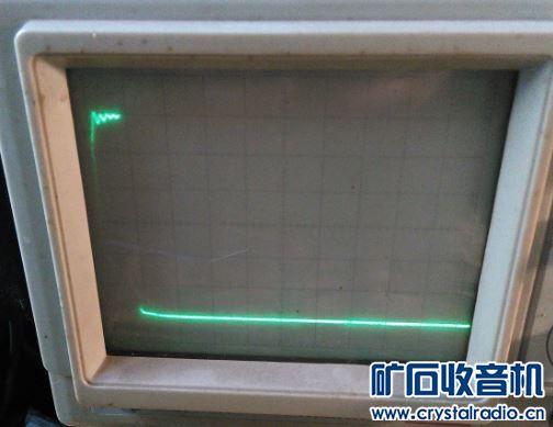

下图是占空比最小,0.1mS每格的扫描速度
下图是占空比最小,10uS每格的扫描速度,有点振铃,波形大体还行。
 楼主| 发表于 2017-1-11 12:59:29 | 显示全部楼层
最后一个图是占空比50%左右,扫速0.1mS每格。
以前用DDS信号发生器控制PWM调速风扇试过,几十Hz到十几KHz的频率都能控制风扇,但频率低了后主观感觉风扇噪音有所增加,频率高了又不好做到很窄的占空比。这款设计采用了1KHz左右的频率。贴片电容容量估计没到100n,实际频率比1KHz高了点。

增大C1容量配合占空比调节和扇叶的惯性,可以得到不同时间间隔的模拟阵风的效果。

手动的用起来不如自动温控,改改吧可以用于三四线的自动调速。
 楼主| 发表于 2017-1-11 18:33:27 | 显示全部楼层
卖也卖不了几个钱,还是留着给身边的爱好者吧,呵呵。这次买的555还不错,卖家称原装进口的,后来又测试了其他几个管脚的波形,与理论非常完美的吻合。3脚的驱动能力也很好,在占空比最小和最大时波形边沿依然非常陡峭。这超出了我的预期。

大多还是3脚输出设计,楼主的意思是不是3脚比7脚控制更给力?
 楼主| 发表于 2017-1-14 12:51:05 | 显示全部楼层
我的意思是这次买的555质量是过硬的,以往接触过一些555的3脚驱动力不行,内阻大。这次买的很好,不过还没有去测7脚的驱动能力,按理说7脚的吸收电流能力要远强过3脚的,当然7脚没有输出电流的能力。
 楼主| 发表于 2017-1-14 13:11:22 | 显示全部楼层
刚去测了下7脚的驱动能力,看来我先前的推测有误,7脚的驱动能力不如3脚,12V电源电压,7脚接100欧上拉电阻至电源电压,低电平时7脚有1.6V电压,再并一个100欧上去,7脚低电平时有4V电压,说明这个内部三极管带负载能力不行。不知其他厂家的555是不是也这样,呵呵。
