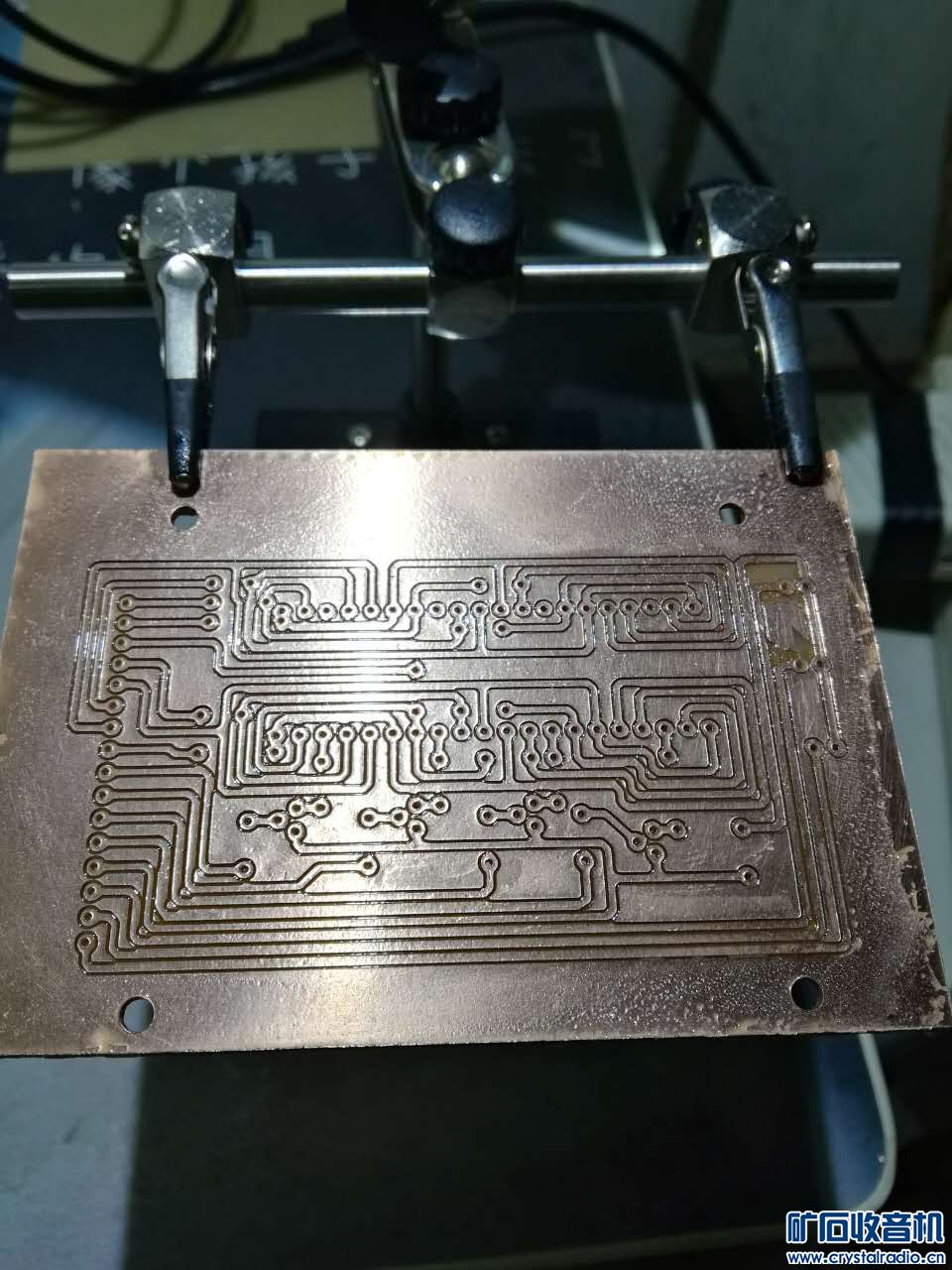

 楼主| 发表于 2017-3-26 23:00:56 | 显示全部楼层
刻好了四位八段数码管的PCB板,没有一体的,用了4个数码管,布线好罗嗦,刻坏了好几块板子:
经测试,板子没问题,下一步是写程序了,然后做机壳了。
 楼主| 发表于 2017-4-4 14:47:34 | 显示全部楼层
现在把程序修正完善了一下,已经可以通过数码管显示输出频率了,和频率计测试的误差很小(手机拍的图看得不是很清楚,因为数码管用了动态扫码技术)。
当然程序还有待进一步完善,主要是在按键时,数码管会暂停(变黑),可能使用中断技术或改进按键检测技术可以解决。待以后再试,随手附送两张测试图:
下一 步就是找一个机壳把这几块电路板装好,一个50~~130M的PLL信号源就做好了,感觉很无聊的,也没啥用的机器。(附上所有的测试PCB及程序)
