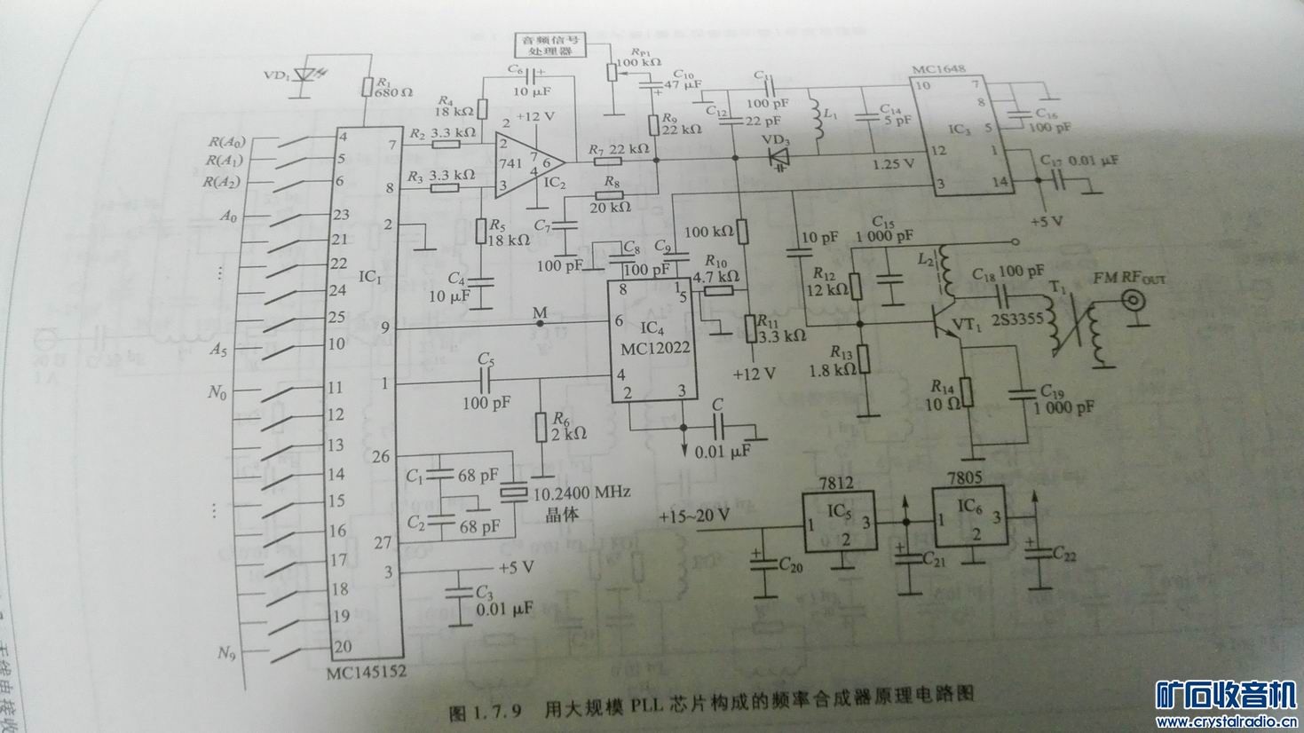

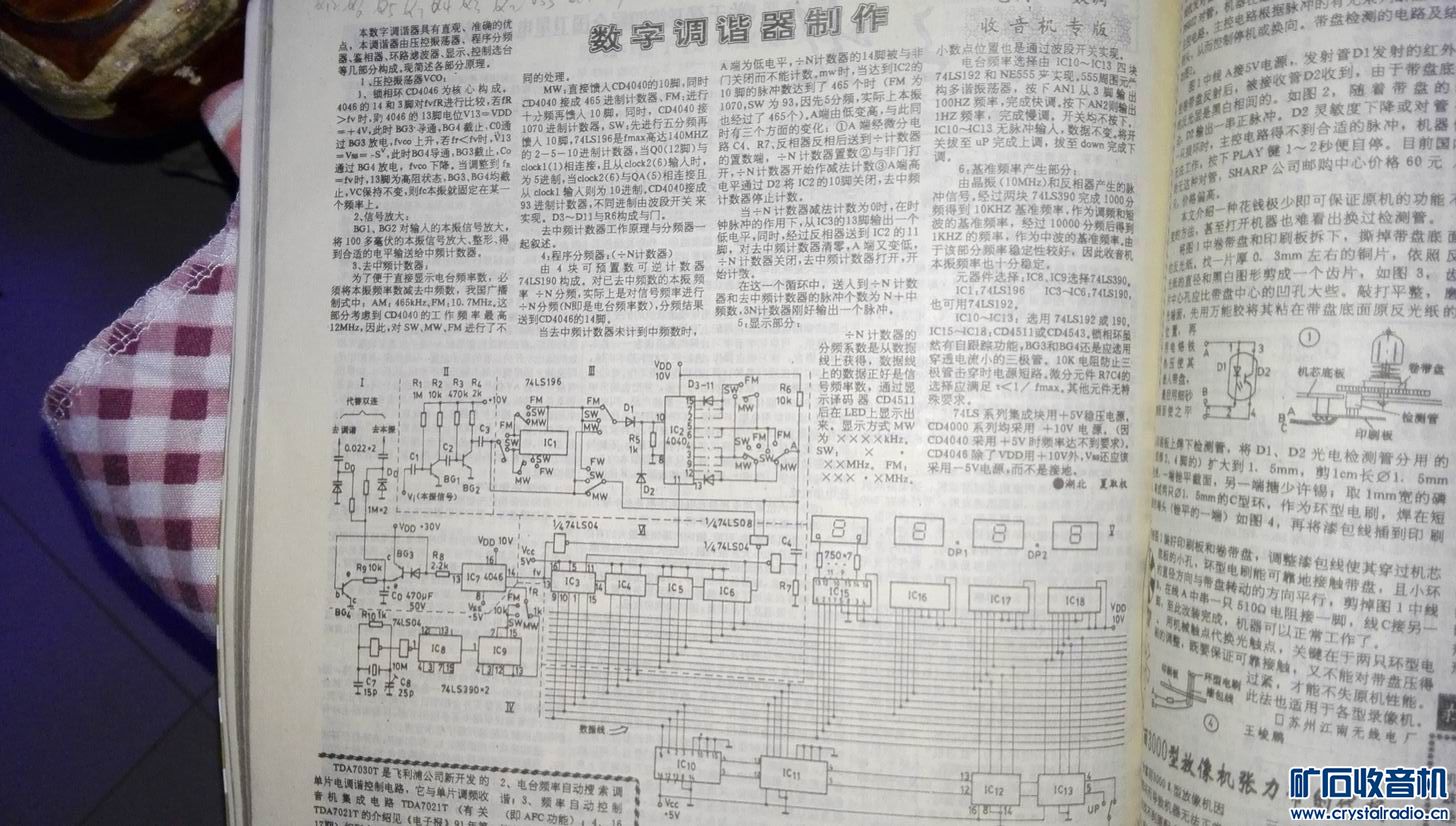

发表于 2017-1-11 11:27:22 | 显示全部楼层
发两张图,仅供参考一下
 楼主| 发表于 2017-1-11 11:38:37 | 显示全部楼层
yjgg 发表于 2017-1-11 11:27
发两张图,仅供参考一下
非常感谢,这个是我目前的研究学习方向,能提供出处么?想找来电子版做参考资料。

发表于 2017-1-11 14:59:56 | 显示全部楼层
mc14515*系列,基本 ...
前一张是我在图书馆看书时拍的,书名忘了,第二张是91年电子报上的
