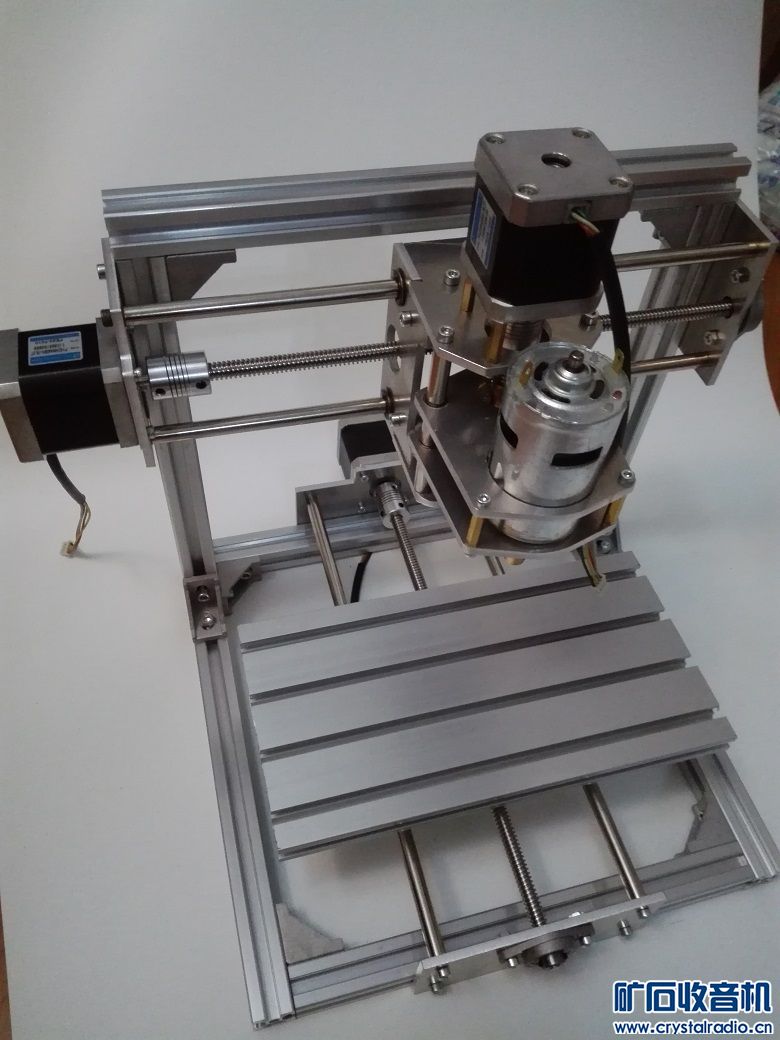

 楼主| 发表于 2017-2-24 23:55:54 | 显示全部楼层
njw1001 发表于 2017-2-24 11:18
我也想知道,第一次知道雕刻机还能打孔
一直都能打孔的,只是最近才买的专用打孔钻头。
装上铣头,还能铣边和中间部分镂空呢。

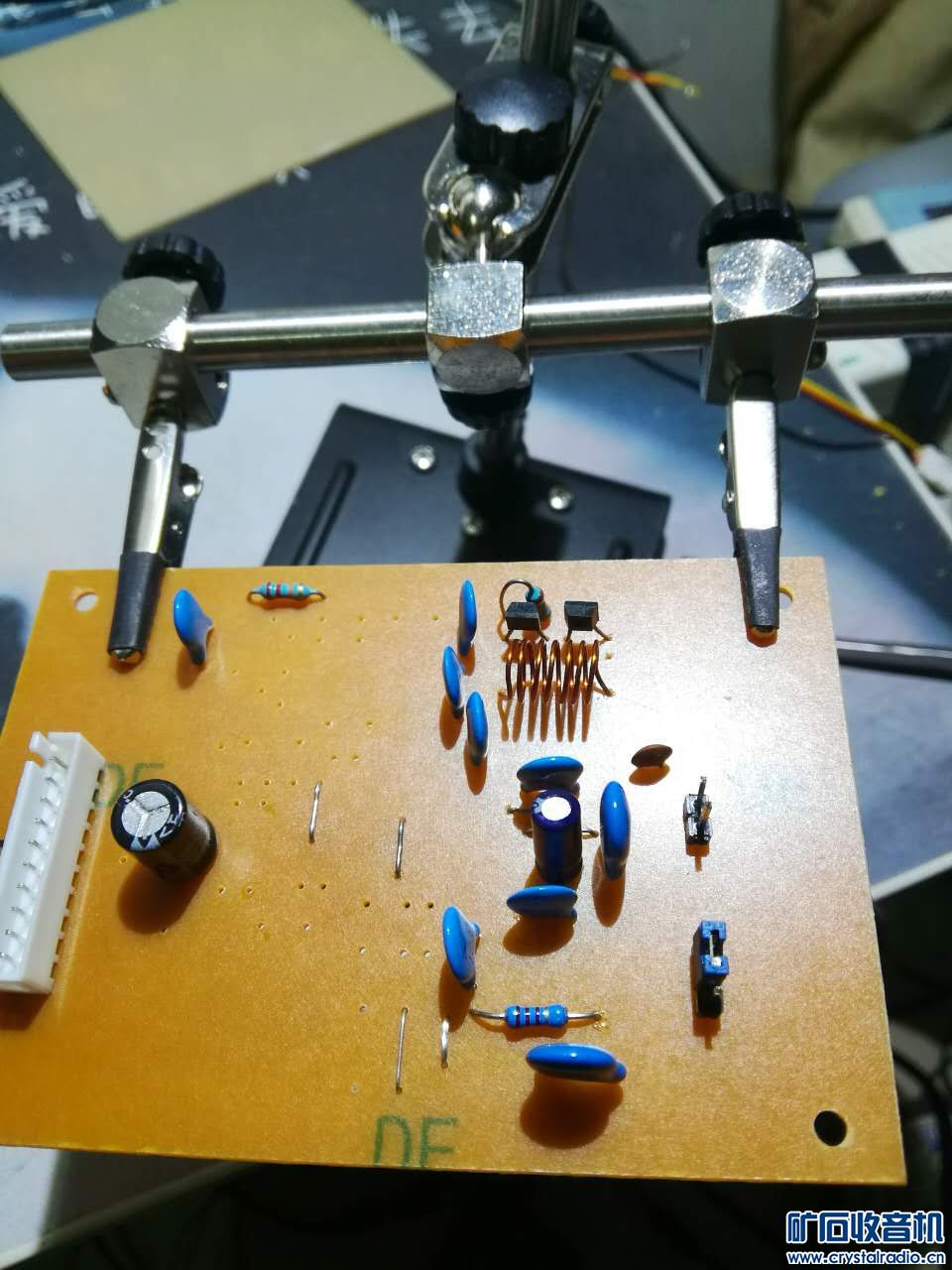

先把贴片IC焊上,,,
发表于 2017-2-25 07:56:58 | 显示全部楼层
乙猪 发表于 2017-2-25 01:00
先把贴片IC焊上,,,
接近成功了
 楼主| 发表于 2017-2-25 21:22:26 | 显示全部楼层
成功?还远着呢。

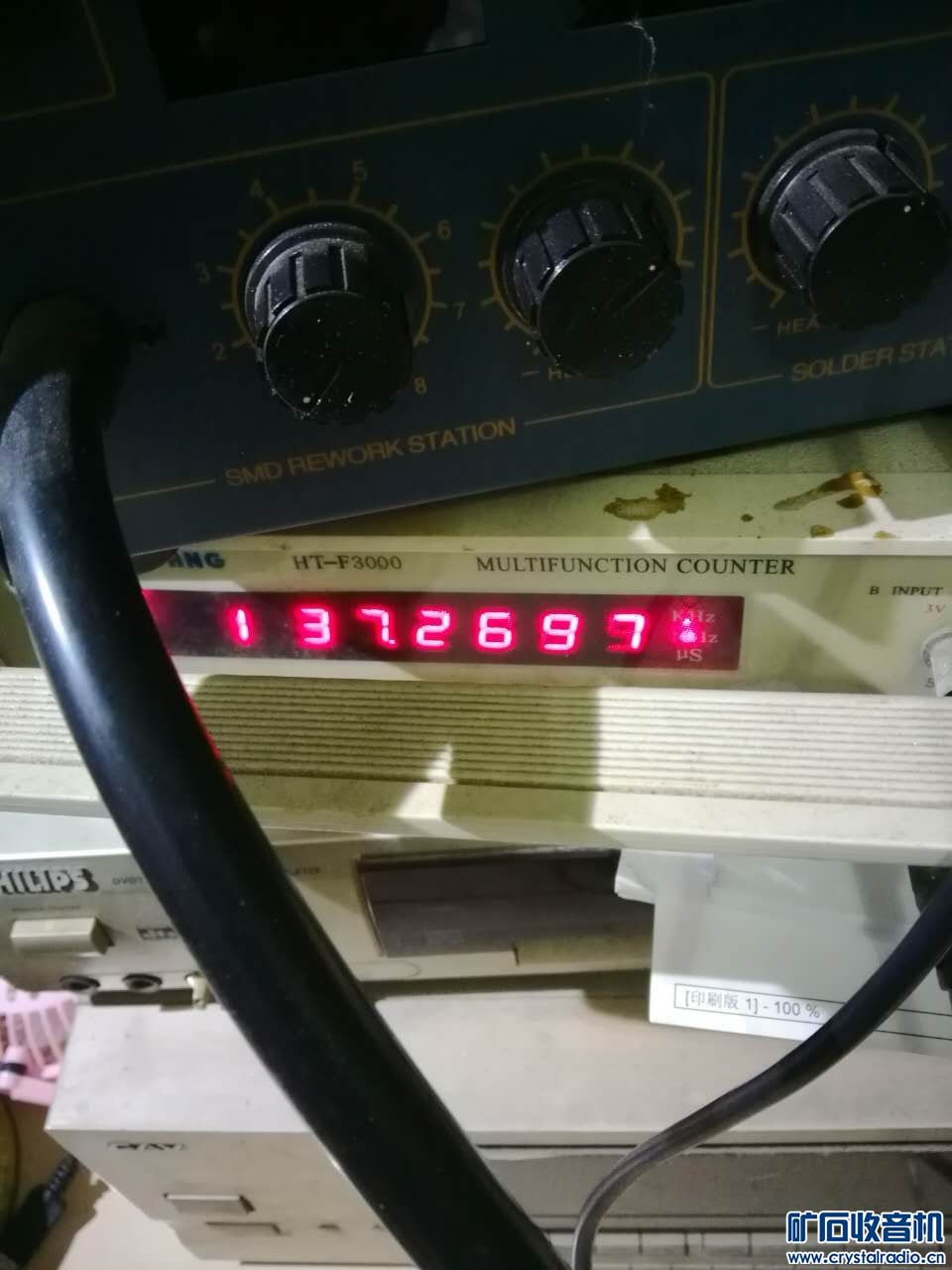

装好压控振荡(mc1648)及预分频(mc12022)部分了:
本振振荡频率,有点小高了:
预分频后的频率(与上面的不是对应关系的)。

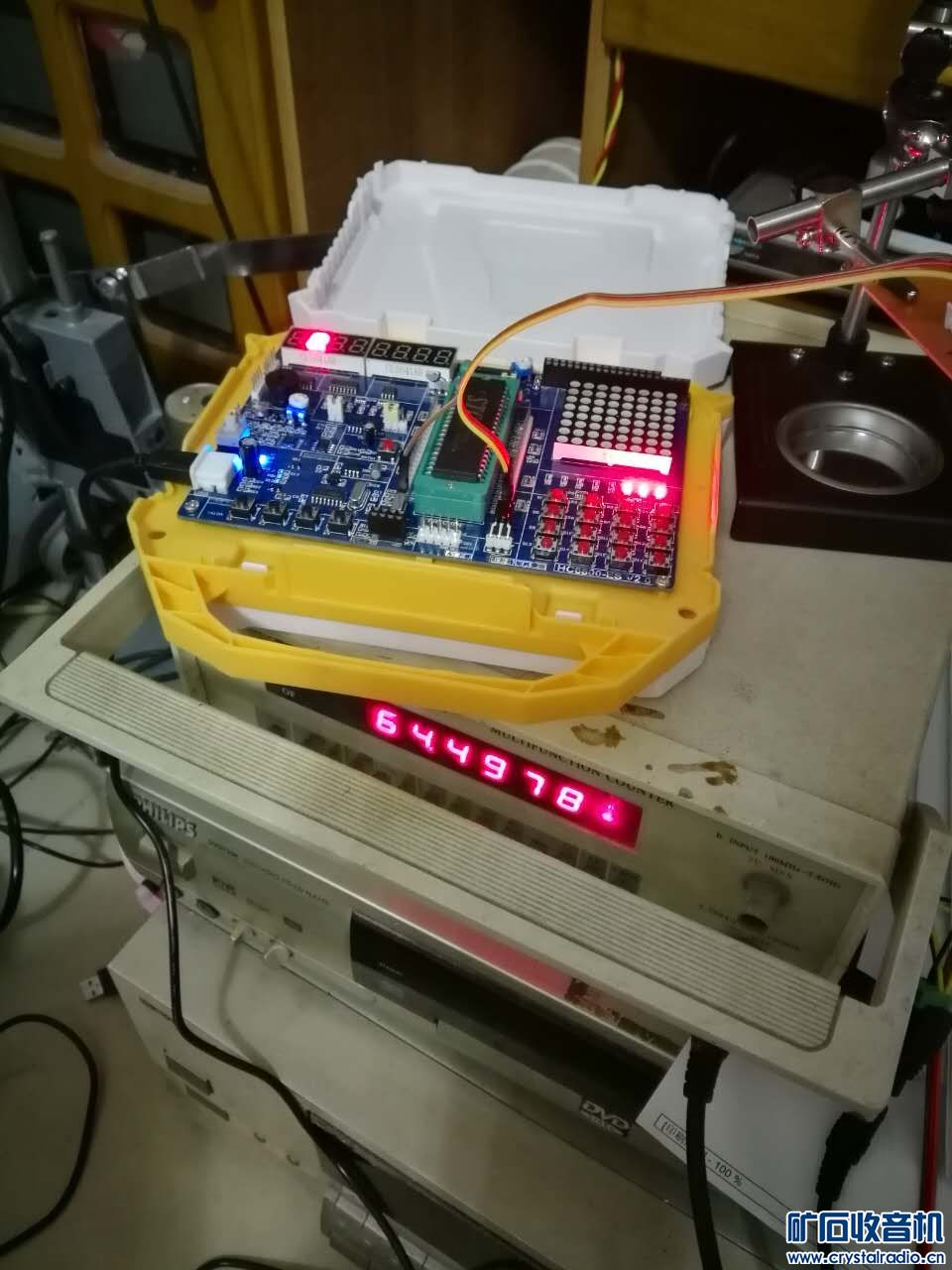

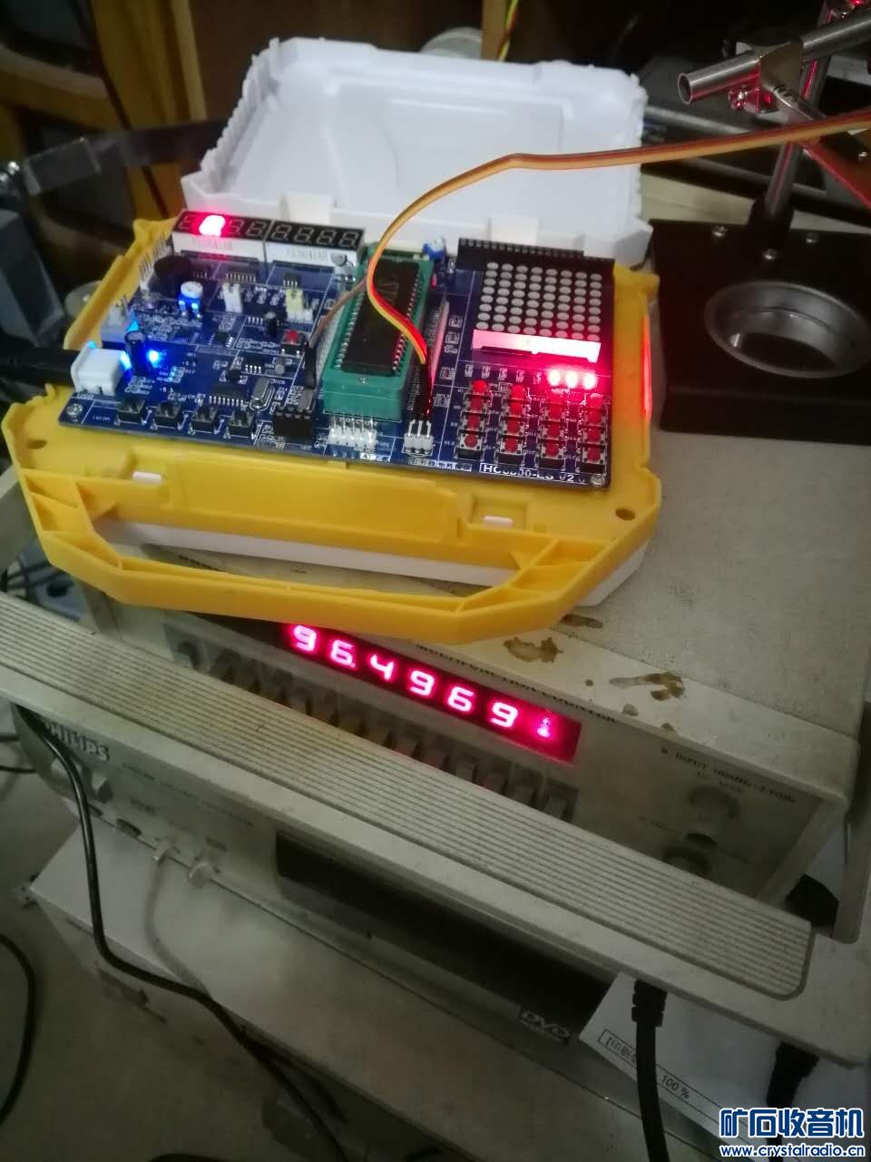

第一个小目标,基本完成了。现在可以用程序控制了,下一步是增加键盘输入及频率转换计算了。
非锁相状态下的最高振荡频率:
非锁相状态下的最低振荡频率:
R=1024(Fr=10K),A=50,N=100,P=64 下的锁相频率输出:64.5M。Fo=Fr*(PN+A)
R=1024(Fr=10K),A=50,N=150,P=64 下的锁相频率输出:96.5M。Fo=Fr*(PN+A)
最后附上小程序和小PCB板:
