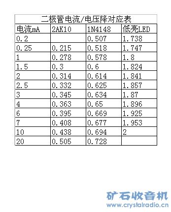

以前无聊时把三种二极管的电压降测了一下,现在经常都要翻出来看一看、查一查,为了方便干脆放网上好找。

电流增加了电压降也增加了,楼主辛苦了

这个实验结果很有用处。
特别是在考虑稳压电路时可作参考和依据。谢谢楼主!

you can greatly alter a diode's I/V curve by putting a resistor in serial with the diode.

it shows that LEDs are a great reference voltage source to build CCS from.

如果急代稳压管的话,看来低亮LED效果还是不错的。

看来还是稳压管好用些
