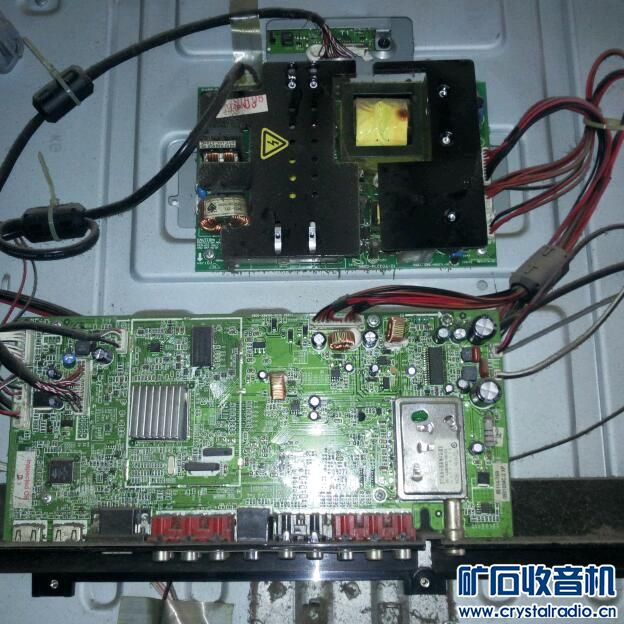

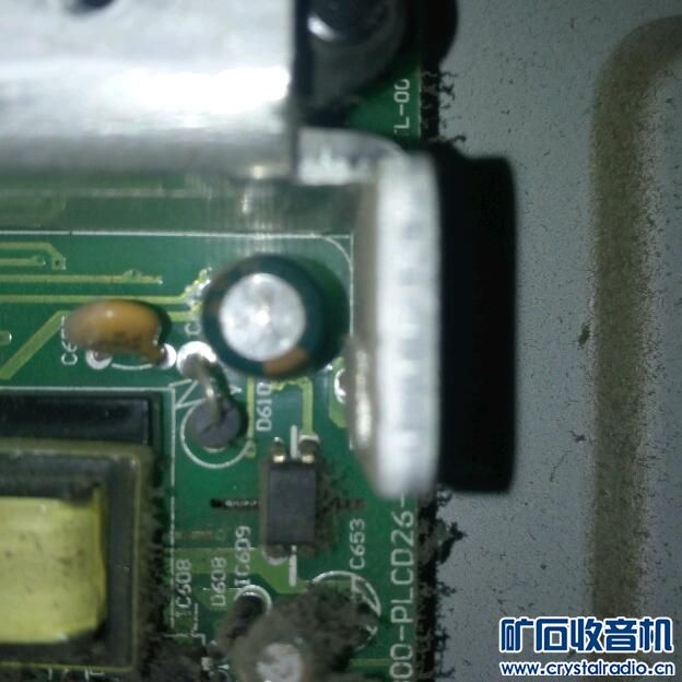

      接修一台创维液晶电视,型号是32L01HM故障是三无。开机没有红色的待机指示灯,打开后盖以后外观没有发现异常。查找资料得知该机属8M19机芯。用户讲开机等待时间越来越长,一直到不开机才来维修。细听电源板处有细弱的嗡嗡声,易损件一时不确定。偶尔看到维修实例说,电源板一只编号是C649的电解电容容易失效,赶忙找一找没有啊?是不是在哪儿隐藏着,,,喝口水静静心。小心拆下电源板上的两个铝制散热片,终于找到了这个电容。外观看已经鼓包怀孕了,满怀信心的换好坏件安装好散热片开机,涛声依旧。难道还有坏件?难道网上查到的故障实例不靠谱?先冷处理不再看它一眼去忙其它了。

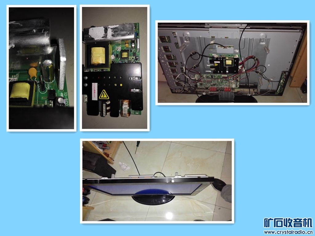

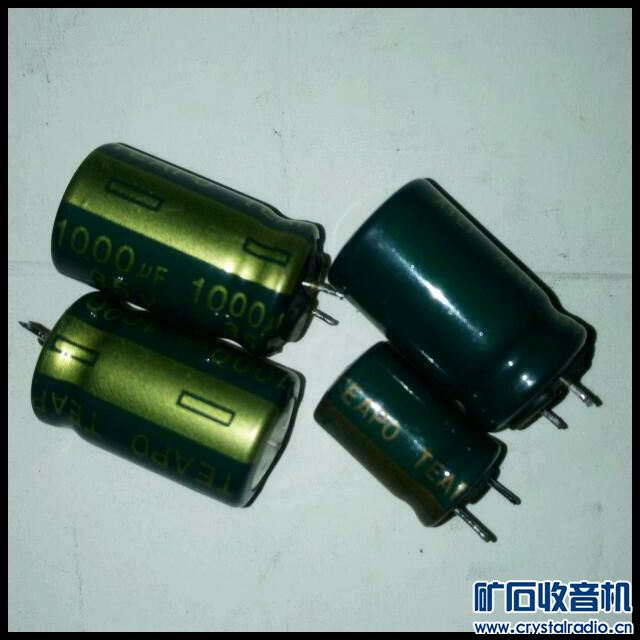

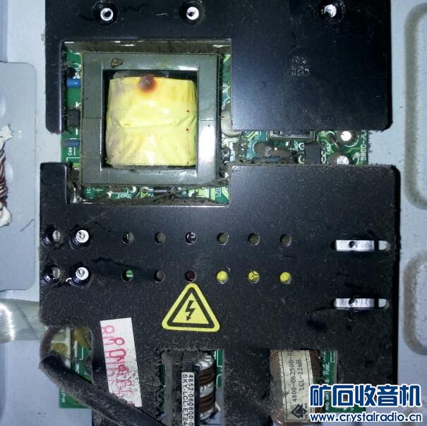

     次日继续。把电源板拿出来再翻来翻去的看,有一搭无一搭的看着玩,突然发现,电源输出电容也有几个出现不同程度的鼓包歪斜,不仔细看发现不了。拆下来有的上下都鼓了,全部换好安装好试机有电源红灯了,按开机键出创维厂标LOGO了,接入信号一切正常,疲劳试验几个小时和盖收工。图片奉上。

谢谢分享,论坛有您更精彩,机壳紧凑电源板散热不好就容易造成滤波电解早衰怀孕失效,应该留长引脚尽量远离散热片安装固定,尽可能用耐温高的电解

谢谢矿友回复,损坏的电容都是在散热片下面散热不好引起。因为元件排列密集无法留长引脚只能原位置安装新件。

自用创维32液晶电视也是不能开机电源灯亮,换的就是待机5v电源的输出滤波电容!手头没有680微法拉的,换的1000的!好了就没看其他电容!看来电源部分的电容都该换了!

电源部分的电容只要目测有鼓包缩皮的现象就要一起换掉。最好换相同规格型号的电容,遇到过电压升高损坏主板的案例。

电源部分损坏的主要原因是用户用遥控器关机,不关闭总电源开关(有的机型根本没有总开关)电源板长期在待机状态,夜晚电网负载变轻220升高,日久天长不堪重负而过劳损坏。
