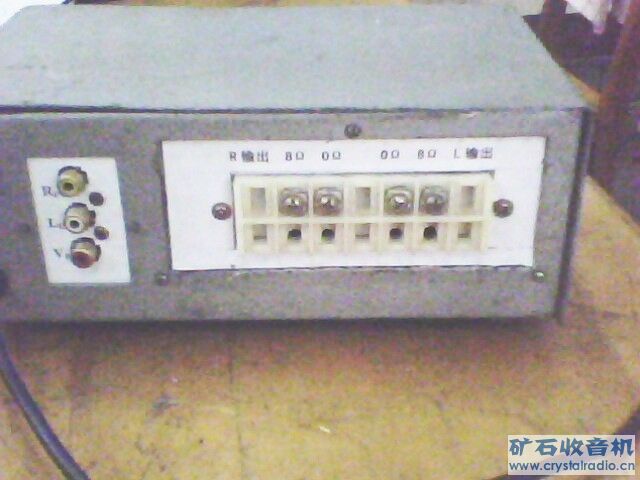

拾了个别人扔出的旧仪器小外壳,有一小学课本那么大点:
用它装了个6P1单端,显得很挤:
后面:
前面:
电路图:
    刚开始,输出变压器是按照这里:http://www.crystalradio.cn/bbs/thread-16144-1-1.html用220v/9v的电源变压器来代替,结果发现声音太离谱,只得拆开重新绕制,效果才出来,感觉很不错!没想到6P1也是挺好的...

呵呵,很不错!此机特点鲜明,电路非常的简洁,6N3失真低线性好,6P1标准接法又用比较高的屏极电压进一步加大输出功率,还巧妙地利用每级的阴极都不加旁路电容而引入阴极负反馈以进一步减少每级的失真,从而免除了大环路负反馈。但此机要获得好的放音效果也不是简单搭配就能实现的,6P1标准接法内阻比较大而又不用大环路负反馈,对匹配扬声器提出了比较高的要求,要用效率比较高的扬声器系统,如号角扬声器系统等,这样搭配才容易获得比较好的放音效果。

估计6P1超屏耗了..........

我觉得应当把管子露出来,这样会让管子舒服些,不然会热坏的。

很不错的电路,不错的 DIY 胆机。也感觉应该将管子亮出来好些,胆机一是要听靓声,还要看靓身!
发表于 2010-8-13 20:32:57 | 显示全部楼层
注意开孔降温~~~~~~~~~··

谢谢搂上各位的关注和提醒,对电路做了调整,实际测量值如图示
实际上开机稳定后,B+电压从300V降到了270V...
