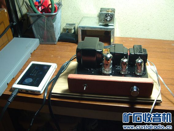

最近用无线路由器机壳搭了一个6J1+6N1迷你小胆机,本人木耳感觉除了功率小些,别的和我的6V6差不多。好了上图。
发表于 2011-12-27 19:06:24 | 显示全部楼层
很漂亮 6N1功率是小了些!甲类 还是乙类的

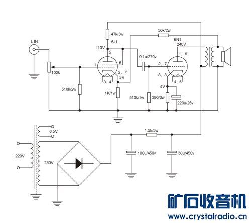

很漂亮,比我的那个漂亮多了。
发个电路图

    做工很漂亮,就怕夏天散热。。。。。。。

 楼主| 发表于 2011-12-27 20:38:12 | 显示全部楼层
上线路图。

面板用什么做的,有意思。电解电容不需要固定吗?很漂亮!
 楼主| 发表于 2011-12-27 20:47:03 | 显示全部楼层
装饰门窗的木线条。

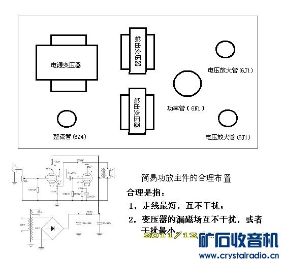

外形不错,就是三个变压器与三只电子管的排列不很妥当。
主件布置按考图:

三个变压器顺摆不太妥当,输出转90度就好了。

 楼主| 发表于 2011-12-28 15:36:58 | 显示全部楼层
由于机壳太小,三个变压器转不过来弯啦只能这样放,是求是伙计的变压器,只不过我重新喷了漆。

回复 6# yuanlinlin
   功放应该是用半个6N1,输出牛阻抗是多少啊?10K吧!
发表于 2011-12-28 22:07:08 | 显示全部楼层
出几瓦???????????????????
