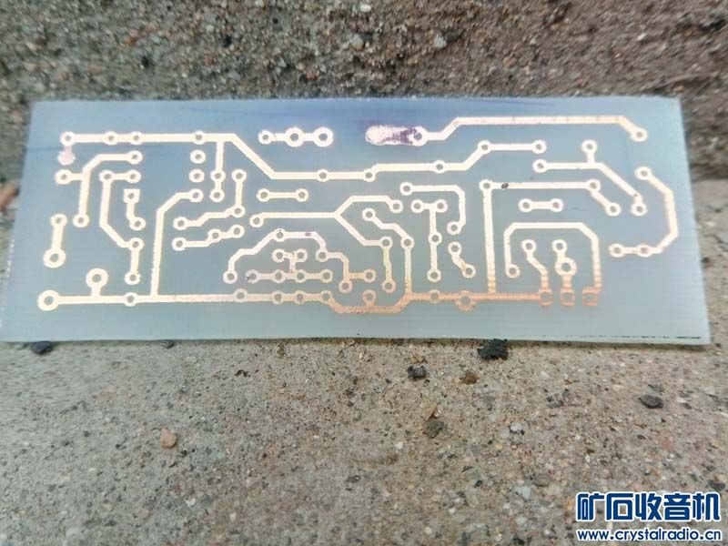

感光电路板不能曝光,问题出在哪里?

后来锯了另一块板子,爆了好像是50分钟,曝光过度,成了麻脸,不过还能用。以后再买换别的厂家的看看。

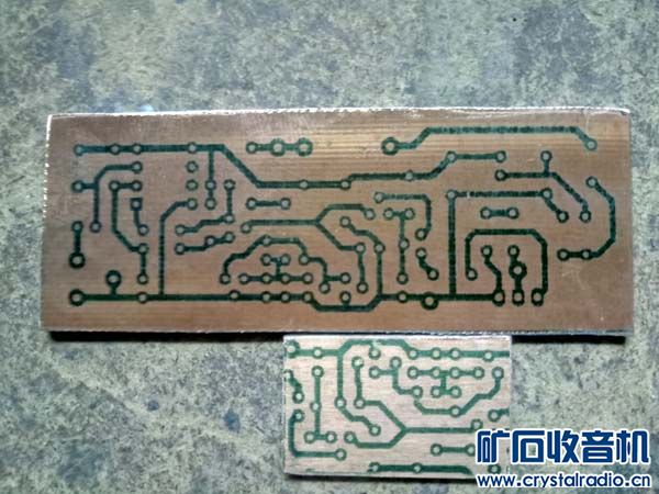

昨天再做,又遇到相似问题。先曝了20分钟,这个时间有些短,显影出来一部分,就再曝10分钟,结果没动静了。然后反复多次曝光,都不行,似乎只能曝光一次,再曝不管用了。
然后拿小块的曝40分钟,这个时间应该是合适的(单根白色灯管)。显影还是不行,把显影液里又加了一些显影剂,成功。
然后把上次不行的那块板子锯了块再试,还是40分钟,显影又是没动静。把显影液里再加一些显影剂行了。
看来是显影液的问题。
看上去还行,边缘有毛边,应该是胶片打印的问题。
有的地方有缺口,胶片对应位置没有漏光,也许是加显影剂时颗粒掉到了该位置烧掉了,或者其它原因。
