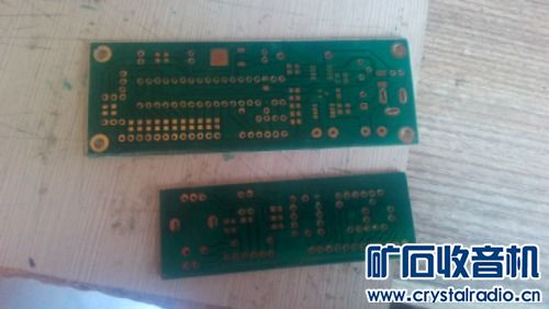

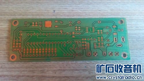

16年2月买的感光板(生产日期16年1月2日),当时做板子时就曝光时间很长,约半小时,具体记不清了,即便这么长时间仍然曝光有些不足,不过还算完成了。当时用黑色的紫外线灯管,型号F8T5/BLB,为此后来又买了白色的灯管,型号F8T5/BL368,看是不是白色的又好些?
今天做板子,白色管黑色管反复试,累积曝光时间超过1小时,可是根本没有动静,板子上的绿膜毫发无损,把显影液里加了些碱面仍然无效,问题出在哪里?灯管型号不对?感光板失效?按说没过期。
发表于 2017-1-5 22:21:55 | 显示全部楼层
估计是感光膜失效了。我以前买过感光膜来自己做感光板,刚买到时效果非常好,当时没考虑失效问题,一次买了很多,用了1%都不到,之后严格避光保存。没想到一个月后做电路板就觉得不理想了,曝光时倒是能看到感光膜有颜色变化,但不如才买到时明显,显影液泡过之后要么没曝光的地方脱不掉膜,要么就连曝了光的地方一起脱掉了。说明感光膜不能久存。这是我买的那种感光膜的体会。我不知楼主的感光板用的是什么感光膜(到你手时商家已经帮你贴好而已),我也不知道市场上到底有多少种感光膜,提供一点自己的体会仅供参考。

发表于 2017-1-5 22:45:56 | 显示全部楼层
我以前买的那种感光膜是负性的。即打印菲林时,需要被腐蚀掉的铜箔部分不能曝光,需要留下的铜箔部分在菲林上是透明的,需要曝光。曝光过后的感光膜是不会被显影液洗掉的,没曝光的部分会被显影液轻送洗掉,但感光膜放久了后能洗掉和不能洗掉的界限就慢慢模糊了。个人样本,仅供参考。
 楼主| 发表于 2017-1-5 22:59:37 | 显示全部楼层
sio2 发表于 2017-1-5 22:45
我以前买的那种感光膜是负性的。即打印菲林时,需要被腐蚀掉的铜箔部分不能曝光,需要留下的铜箔部分在菲林 ...
这是正的。PCB打样还是贵了点,有些细节地方不清楚,自己做的文件给厂家做可能会出现一些问题。做板子好麻烦。

发表于 2017-1-6 03:32:44 | 显示全部楼层
"绿膜毫发无损"应该是过暴光,如果没有感光显影液里面一洗就掉了。
发表于 2017-1-6 06:48:50 | 显示全部楼层
干膜的有效期一般是半年左右,同时保存、贴膜和曝光等都要求在暗房内进行,业余条件下不能完全达到,有效期可能就更短。以后用湿膜法吧,敷铜板擦净后,涂感光油墨,加热或者自然干燥后,再曝光,其余流程与干膜法相同。优点是成本相对较低,刷湿膜比贴干膜易于操作,成功率高,不妨一试。
 楼主| 发表于 2017-1-6 14:40:05 来自手机 | 显示全部楼层
我这是现成的感光板,是正性的,需要腐蚀掉的地方见光,和感光膜、感光油不同。

 楼主| 发表于 2017-1-7 16:40:02 | 显示全部楼层
问原来的卖家,回复是三个月保质期。重锯了另一个板子,能行,白色灯管好些,仍然是曝光难,40分钟仍然有地方没有显影。

发表于 2017-3-6 14:18:49 | 显示全部楼层
曝光过度,成砖板了。你应该裁出几块小板做一下曝光时长实验,好掌握这种油漆的感光时间。
