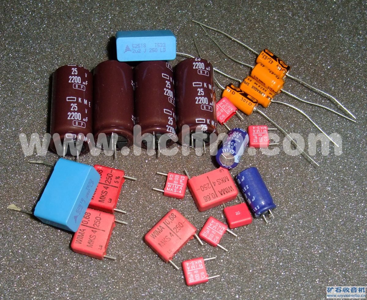

先在此上传本次制作需用到的电容:
发表于 2010-8-16 22:47:20 | 显示全部楼层
好久不见啊,又有大作了,看了电容就流口水,在你的网店上拍了几个,空了给俺稍过来~~~
发表于 2010-8-17 00:24:26 | 显示全部楼层
好电容呀。

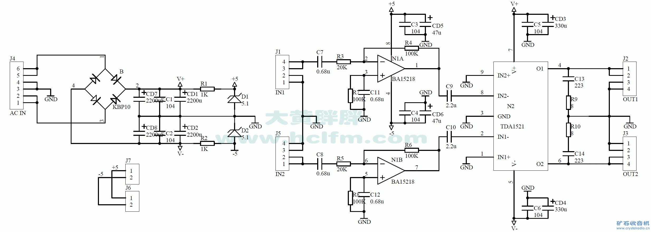

 楼主| 发表于 2010-8-17 21:03:54 | 显示全部楼层
原理图如上,请指教哦~~~~

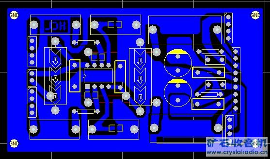

 楼主| 发表于 2010-8-18 18:44:02 | 显示全部楼层
放大单元的板子画好了~
发表于 2010-8-19 14:23:19 | 显示全部楼层
PCB板排得够紧凑的。

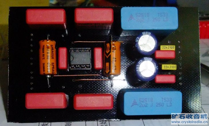

 楼主| 发表于 2010-8-19 21:43:45 | 显示全部楼层
插好电容的半成品……
发表于 2010-8-20 18:09:27 | 显示全部楼层
难道图中25V2200的电解是无极的?

 楼主| 发表于 2010-8-20 22:15:53 | 显示全部楼层
原帖由 Super505050 于 2010-8-20 18:09 发表
难道图中25V2200的电解是无极的?
正是正是!
发表于 2010-8-21 20:25:15 | 显示全部楼层
原帖由 大黄胖胖 于 2010-8-20 22:15 发表
正是正是!
这么大容量的无极电解还真没见过!
OTL输出用有极和无极有影响吗?
