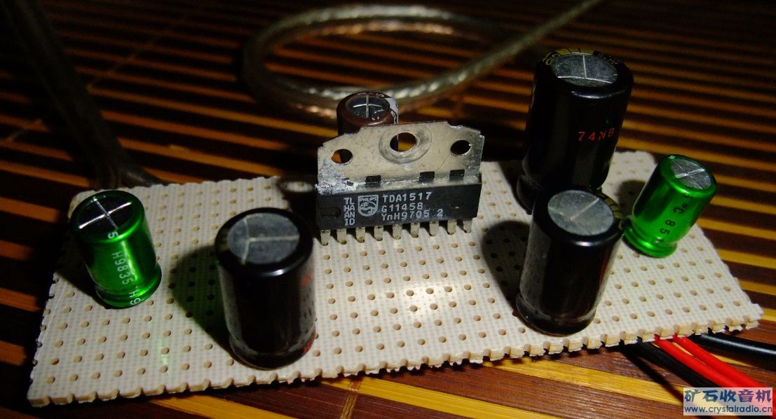

如题,很傻瓜的ic,TDA1517,简单到只需要外接电容,就能出不错的声音。
朋友的要求很简单,听起来比较舒服,要比他以前那款好听------就是搞活动送的那种usb供电的,1寸单元的喇叭
于是我就开工了,不舍得浪费,所以裁了一点纸基洞洞板,打开TDA1517的pdf,就开始焊接
电路基本上抄袭典型电路,参数有所调整,依据就地取材之原则,找手头现成的元件。电路如下:
二分之一电压基准,用了ELNA的47uF丝膜电容,很浪费
电源滤波用了松下的红字电容,浪费,too
输入用了尼吉康的无极性电容,1uF,奢侈
输出耦合用了松下的470uF.......
外围器件比芯片本身贵了不少,呵呵
电源外接,是NEC的变压器,13V直流,音频输入是SONY的耳机线,耳机挂了,线还有用
输出接到我的sony喇叭山水箱中,听感不错,肯定符合朋友的要求了~~~
很久没有作品问世,所以上传这个,算是没把论坛给忘记了~

TDA1517在老式声卡上有用过,封装不同,都是功放芯片...

 楼主| 发表于 2010-8-11 23:24:10 | 显示全部楼层
原帖由 一米阳光 于 2010-8-11 23:16 发表
对,还有双列直插的封装
这个芯片优点就是外围简单,单电源供电

楼主的电容下猛料了,不过怎么把散热片给省了?
 楼主| 发表于 2010-8-11 23:28:07 | 显示全部楼层
原帖由 一米阳光 于 2010-8-11 23:24 发表
散热片不需要的,因为有芯片自带的这块散热片,已经工作ok了,温度上不到哪里去
另一款封装是双列直插的,也是没有散热片的哦

好简单的芯片啊!那2个电容真耀眼!!!
不过这个好像不是纸基板的洞洞板吧?这个好像叫树脂板吧?我的印象中:纸基板应该是最差的那种啊。
 楼主| 发表于 2010-8-12 16:25:26 | 显示全部楼层
原帖由 rsx9583 于 2010-8-12 08:33 发表
好简单的芯片啊!那2个电容真耀眼!!!
这个其实我也不清楚啦,反正这种板子,一掰就断的,很方便,哈哈
发表于 2010-8-12 16:52:33 | 显示全部楼层
原帖由 大黄胖胖 于 2010-8-12 16:25 发表
是啊 好像不是纸的

发表于 2010-8-14 10:54:39 | 显示全部楼层
原帖由 sunnet2008 于 2010-8-12 16:52 发表
是啊 好像不是纸的
纸基板应该是老式晶体管收音机用的那种,烙铁多烫一会铜皮都会起来
