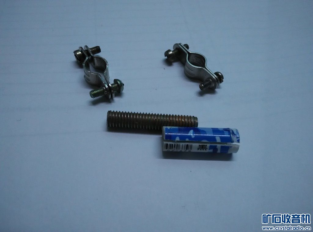

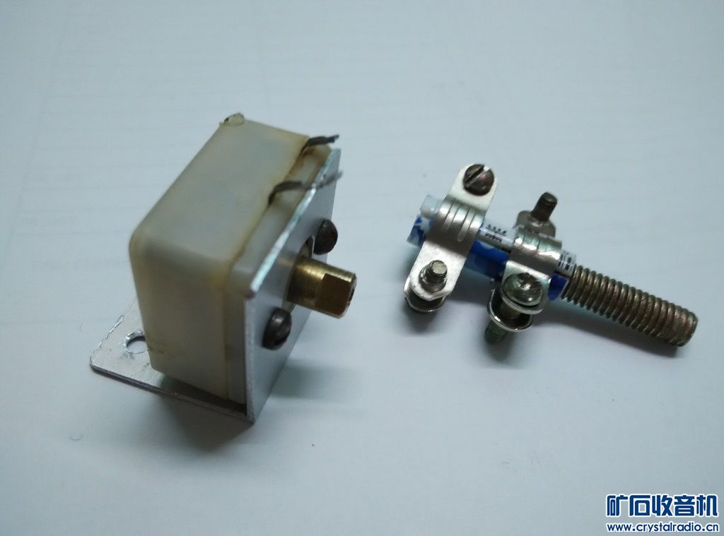

      小制作时可变旋轴太短,自制一接长杆,如图
方法:根据需要截一段6mm螺杆,再截一段笔杆,笔杆纵向锯一条缝,找俩卡子(或自制)装上即成。
接长杆其貌不扬,但简单实用。

发表于 2017-1-5 12:37:03 | 显示全部楼层
做得不错,要是找到位金属套管连接也不错。

上面的螺纹有点碍事,直径不知是否便于安装旋钮,估计要锉刀伺候一下才行,作为因陋就简的业余自制不失一个好方法,自制的话,我有一个想法,套管可以尝试用厚些的塑料管打孔攻丝,至于加长轴,有的长螺丝不是有一段没丝牙的吗?锯下来做加长轴更好些
如果想做的好看些,可以尝试电机联轴器配铜轴,有条件的也可以直接上车床加工一个一体的连轴装置

谢谢关注,6mm螺丝装旋钮正好不用锉,当年铜质的接长轴在零件商店有售,也就是几毛钱一根,用厚塑料管攻螺丝不失为一个好办法。

我用黄铜套管接过电位器轴杆。
