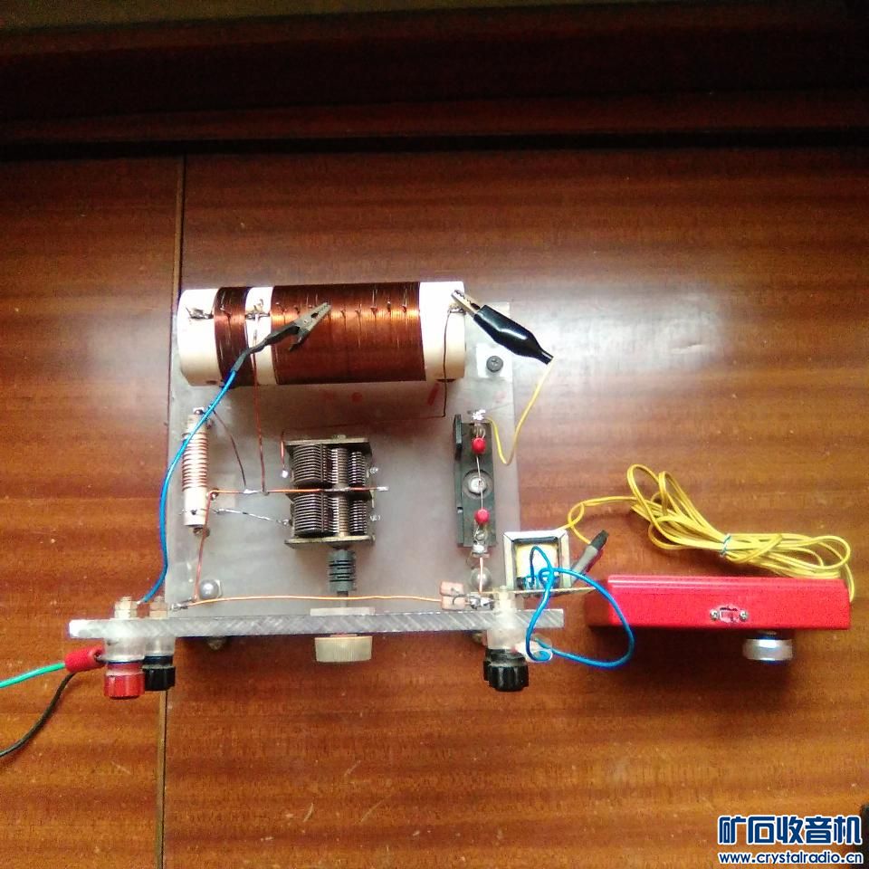

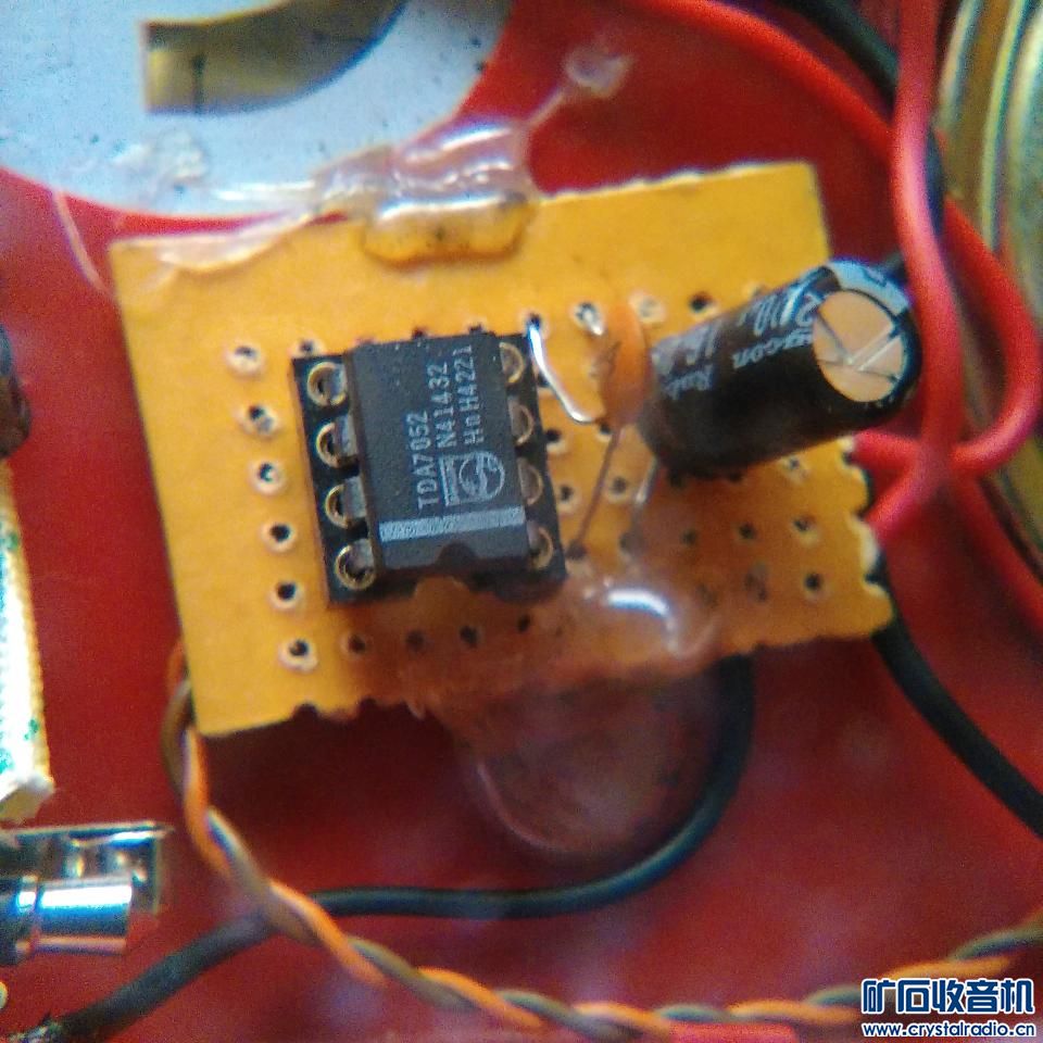

经常听矿机耳机(耳塞)是少不了的,但是戴久了终究不舒服,为了减轻“负担”,听中波纯净之音,做了一个用飞利浦TDA7052集成块的小放大器,非常好用,外围电路简单。也可以接矿机户外收听之用!这是我的床头机 做的一般请各位老师、同学见谅! 看视频http://v.youku.com/v_show/id_XMTg5MjUyOTI2OA==.html

请问有滋滋的杂音吗?我用有源音箱有杂音。难道是使用交流电的原因?使用电池是不是会好很多?

是阻抗匹配的问题,还要隔直流,匹配好了一点问题也没有
