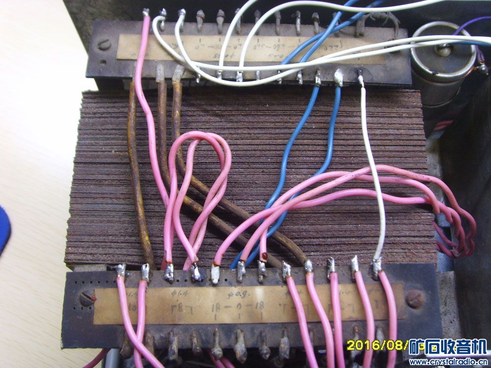

还有一种方法,既不用铆钉,也不用敷铜板,载流量还很大。
制作方法是:用一块电木板,用电钻钻上两排孔,用粗漆包线剪成适当长度并弯曲成∏形,每排有多少孔就需要多少个,然后将它们分别插入到这两排孔中,一个脚插在一排,并向两边再弯曲,主要是锁定。
如下图:
变压器接线架
变压器接线架
 楼主| 发表于 2017-1-2 00:31:04 | 显示全部楼层
如果线的两端稍微留长一点,固定好后再将它们弯曲成一个园环,做胆机的接线架也是满合适的。

打个铆钉好些
发表于 2017-1-6 07:12:26 | 显示全部楼层
你的漆包线出线用黄腊管套一下更好

变压器引出端应该使用有足够截面的铜片。这是规范的做法。

谢谢指导,当时就没想到。
