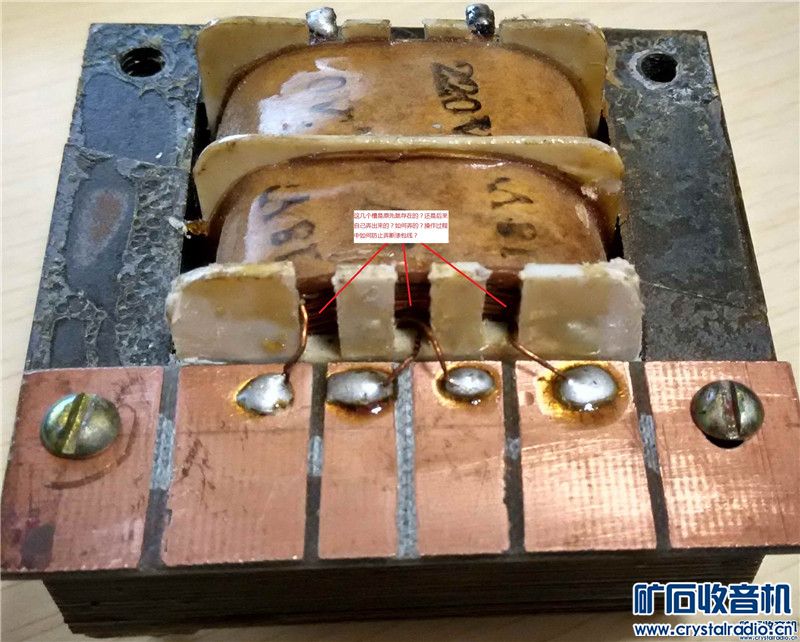

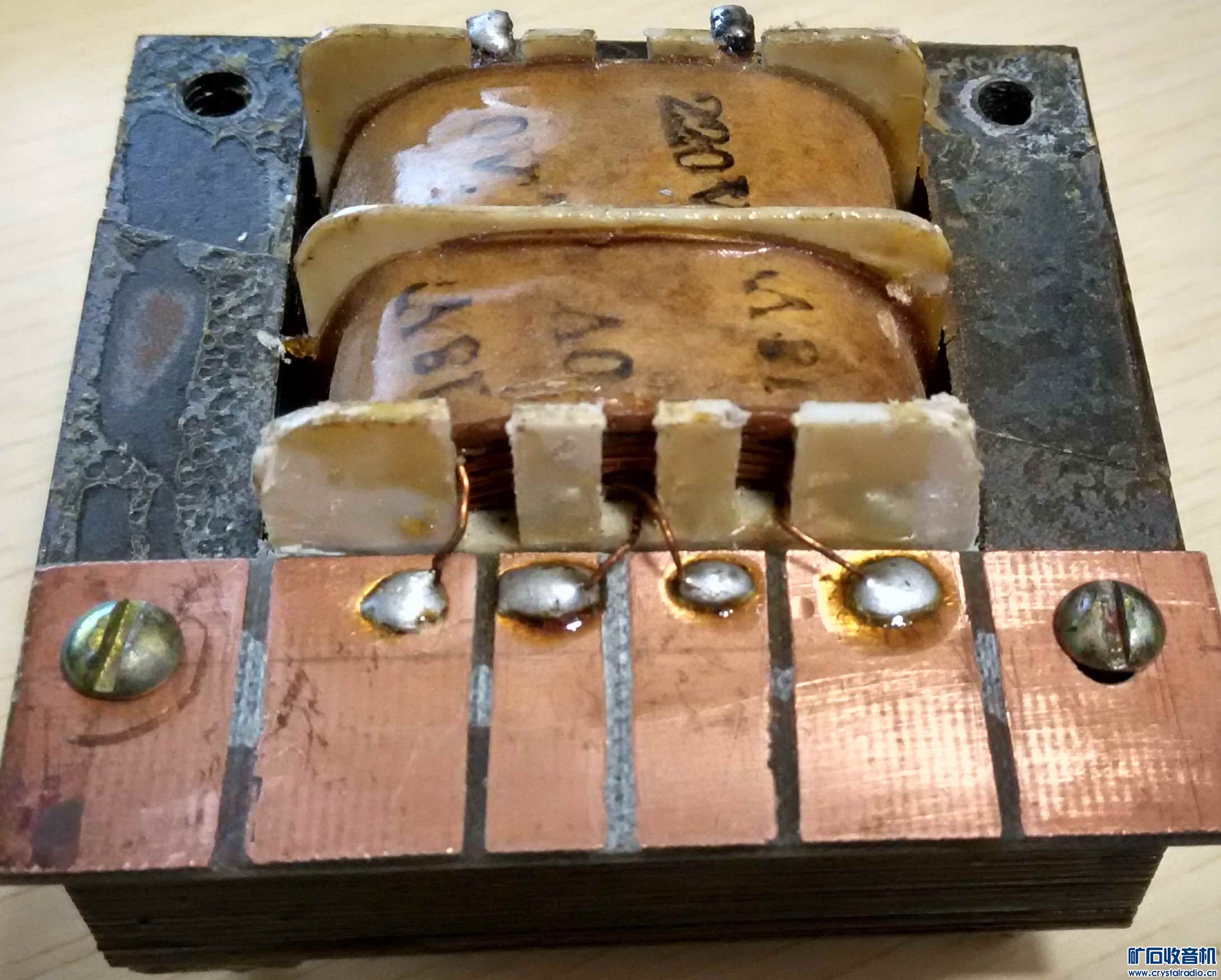

准备仿HQPOS老师的“晶体管特性图示仪”,找到一个闲置的2*18V电源变压器,用来做该机的电源变压器。担心次级引线不牢固,所以用一片PCB板的下脚料用断锯片刻出几条槽,再修整成适当的尺寸,把它固定在变压器上做为引线板,再也不怕引线折断了。抛砖引玉,见笑了。如图:

发表于 2016-12-30 23:05:10 | 显示全部楼层
焊接次数多了,铜皮会脱落。最可靠的是打上铆钉。

发表于 2016-12-30 22:03:27 | 显示全部楼层
好!美观实用、耐用,可以做成110V、220V切换的

发表于 2016-12-31 08:16:41 来自手机 | 显示全部楼层
一个线端打两个铆钉,其中一个接变压器,另一个接外线,俩铆钉间用粗铜线连接,因为,敷铜板的导通截面积太小!

发表于 2016-12-31 12:58:03 | 显示全部楼层
这个办法好!但那几个槽,是如何弄出来的呢?

 楼主| 发表于 2017-1-1 01:21:21 | 显示全部楼层
线圈架本身就有的,很多成品变压器都有,主要是为了方便引出线。
 楼主| 发表于 2017-1-1 01:26:21 | 显示全部楼层
wjx591010 发表于 2016-12-31 08:16
一个线端打两个铆钉,其中一个接变压器,另一个接外线,俩铆钉间用粗铜线连接,因为,敷铜板的导通截面积太 ...
如果这样的话,敷铜板要悬空才行,否则会造成短路。以前用铆钉把厚铜片铆在胶木板上做接线架,变压器的抽头很多时这种架子很有用。
