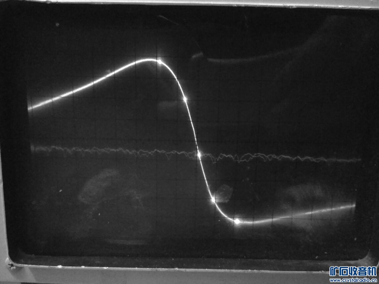

这是鉴频中周典线
不管怎么调磁芯,对调过两个270p电容,把6h2换成in60,降低阳压。
上半波总是小于下半波?不知什么原因?
难道真是线圈的问题?谐振电容也换了试过。中周是板上配的成品中周
补充内容 (2017-1-4 10:59):
频标设置为
10.5
10.6
10.7
10.8
10.9

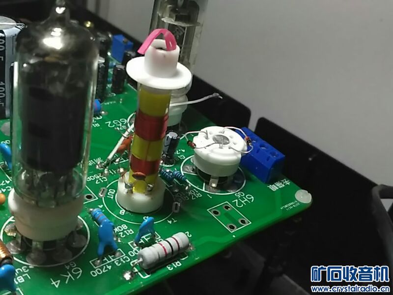

 楼主| 发表于 2017-1-3 20:53:01 | 显示全部楼层
这是中周图片,套上屏蔽盒也一样

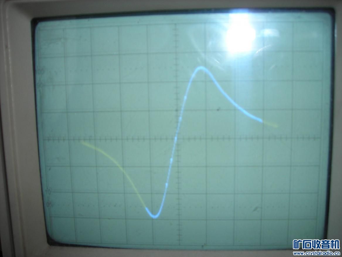

 楼主| 发表于 2017-1-3 21:21:06 | 显示全部楼层
扫电调集成块芯片收音头的鉴频曲线是这样的
发表于 2017-1-3 21:35:15 | 显示全部楼层
看图基本上还都是正常的。带外的不对称性无关紧要。

谢谢老师指点,主要是这中周不好拆,我已另买了一套中周,没法装上。原想着能调好的话尽量调好
 楼主| 发表于 2017-1-3 21:49:55 | 显示全部楼层
我试过将初次级的谐振电容各换大点小点都试过,发现只对频率和幅度有影响,对波形上下对称没什么影响

发表于 2017-1-3 22:05:26 | 显示全部楼层
cuko888 发表于 2017-1-3 21:56
按说(我认为而已)影响对称性的应该主要有三个:
1.次级线圈(原来就是双线并绕的)
2.有个270p电容,我 ...
哪里用了270P电容,能上个图否?
 楼主| 发表于 2017-1-3 22:14:33 | 显示全部楼层
就是汤老师的成品板

发表于 2017-1-3 23:22:09 | 显示全部楼层
波形不对称没关系,往前调啊
