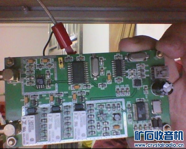

这几年 diy了两个电子管fm收音头失真不成功,后以陆续买了两台成品收音板,一台声音小灵敏度低,一台声音失真,中周磁芯也调烂了几个。
接电脑用的成品扫频板也搞坏了两台 。一恨心上网直接买了台M5,差点又花两千一大洋买saba电子管收音机,决定不完了。。。。。

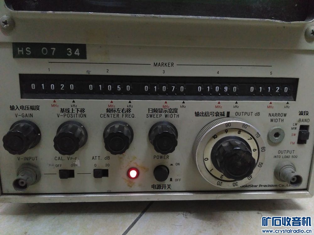

谁知刚过一天不死心,在某鱼花了800购入msw--7124扫频仪。回来一看是这样的
牌子和型号不一样,不过外观和功能是一样的

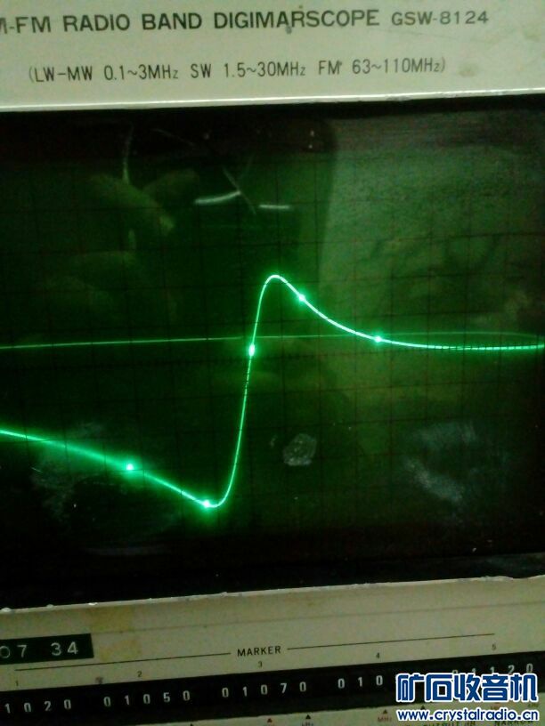

基线是斜的,拆开外壳调了下偏转线圈角度就平了。
但是直接测不出中周曲线
这种扫频板我一年前买的,上个月搞坏了。后又联系卖家把他手里最后一块也买了回来,认知搞了几个晚上又搞烧了

7124扫频仪中文翻译图

晚上抽时间测了间频级中周曲线是这样的
无论怎么调初次级磁芯,这已是最好曲线了,后来反复调各中放也不行,怪不得我反复调了十几个晚上也调不好。不知是那里出了问题?
发表于 2016-12-30 00:15:54 | 显示全部楼层
cuko888 发表于 2016-12-29 22:53
晚上抽时间测了间频级中周曲线是这样的
调整一下鉴频器电流试试,再有就是调整一下耦合度。如果是自制的中周,还可以减少音频线圈的匝数。
