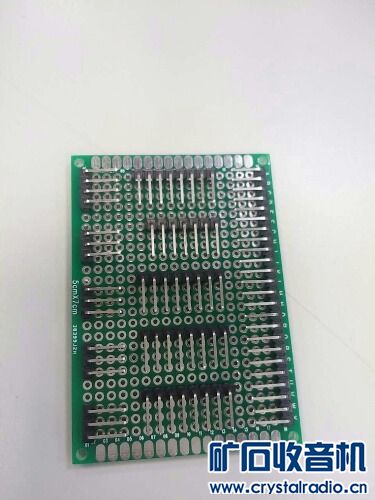

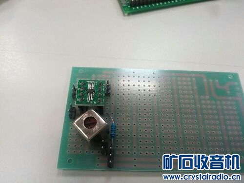

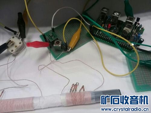

一直关注yngz前辈不俱一格的电路设计,这个中放前辈很推荐, 今天先把电路搭起, 争取明天再调试。

调试方法:
首先断开AGC控制管的集电极,接通电源,测量双栅管源极电阻上的电压,大约在0.3V左右。测量中放管发射极电阻(100欧)上的电压,大约0.1V左右,即中放管的静态电流是1mA左右。测量末级射极输出器的发射极电压,大约在0.6V左右。用示波器测量振荡线圈抽头的波形,看看是不是起振。然后信号发生器调到465khz,调幅度设置到90%以上,信号衰减打到最大,输入双栅管的输入栅,用示波器测试末级音频输出端的音频信号。增大信号发生器的输出幅度,直到输出端检测到音频波形。然后调节各个中周,使输出信号最大,失真度最小。调节中周时,需要不断控制信号发生器幅度,使输出音频幅度在0.5Vpp左右。然后接通AGC管的集电极,音频输出幅度应该有小小的下降,说明AGC正常工作。如果下降得过多,则需要增大AGC的起控点。这时再增加信号发生器的幅度,音频幅度就几乎没什么变化了。然后双栅管输入端接入天线线圈,按常规方法进行统调即可。

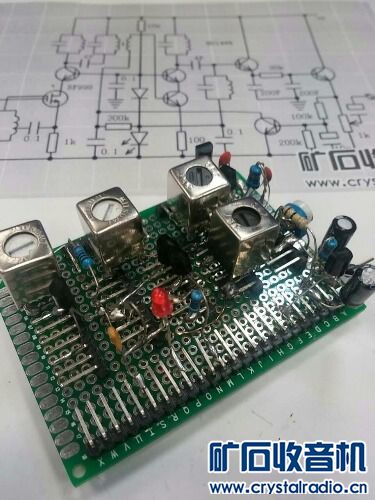

 楼主| 发表于 2016-12-23 12:52:24 来自手机 | 显示全部楼层
搭好架子,准备调试
发表于 2016-12-23 13:34:35 | 显示全部楼层
弯角排针做搭棚的感脚,很牛!
磁棒线圈做得也很给力!
点赞!

 楼主| 发表于 2016-12-23 14:25:41 来自手机 | 显示全部楼层

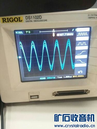

6V供电,测各点电压,双栅源极0.43,LED1.59, 第一中放9014射极0.09, 接上示波器测本振波型正常,振幅有点偏低。
发表于 2016-12-23 15:30:51 | 显示全部楼层
本振只要起振就行了,幅度不是越大越好。这几个电压正常,就已经接近成功了。
这个电路容易调试,性能可靠,成功没有悬念。

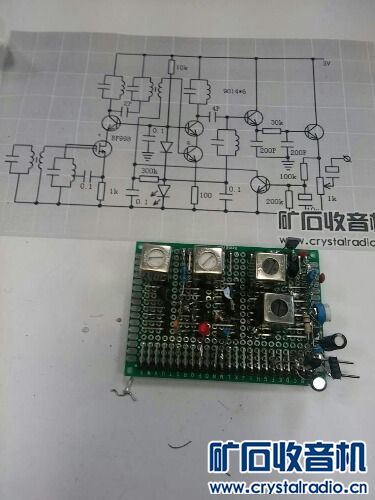

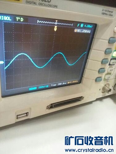

 楼主| 发表于 2016-12-23 17:39:00 来自手机 | 显示全部楼层
总算成功了,  沒有用信号发生器调试, 只做三点统调,  开始用初级天线真接接入, 高端出现自激, 后改次级接入, 性能反而更好, 高低均衡灵但敏度不算太突出, 调谐时很有3p2的感觉, 就是调到台时声音一下跳出来的那种感觉, AGC很强大, 大家看波形, 关AGC写开AGC时分别。

 楼主| 发表于 2016-12-23 19:15:14 来自手机 | 显示全部楼层
TA7698 发表于 2016-12-23 19:03
楼主可否上视频听听实际的收听效果!先谢谢了!
这电路还有提升空间, 两级双调没扫频还没有完全发挥, 双栅管G2可加正偏提升灵敏度
发表于 2016-12-23 20:57:45 | 显示全部楼层
要想灵敏度高,减小中放的发射极电阻就行了,不建议双栅管加偏压的方法。不过首先还是要想办法调节好中频。
