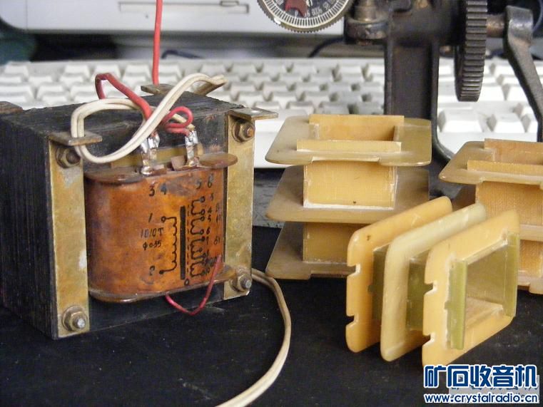

纯手工制作变压器骨架

发表于 2016-12-26 13:52:36 | 显示全部楼层
做的真不错,用什么胶粘上比较好?
 楼主| 发表于 2016-12-26 16:47:14 | 显示全部楼层
ycx2002 发表于 2016-12-26 13:52
做的真不错,用什么胶粘上比较好?
AB胶比较牢固

发表于 2017-1-2 21:48:25 | 显示全部楼层
以前在无线电厂,自制功放时做过,非常好用。最好经过浸漆烘干一点响声也没有。

发表于 2017-1-3 16:16:55 | 显示全部楼层
老牛多用没有挡板的青壳纸骨架。
年青的时候用青壳纸+胶水做过骨架,绕过几只不用挡板的变压器,谨防塌边,费劲!
