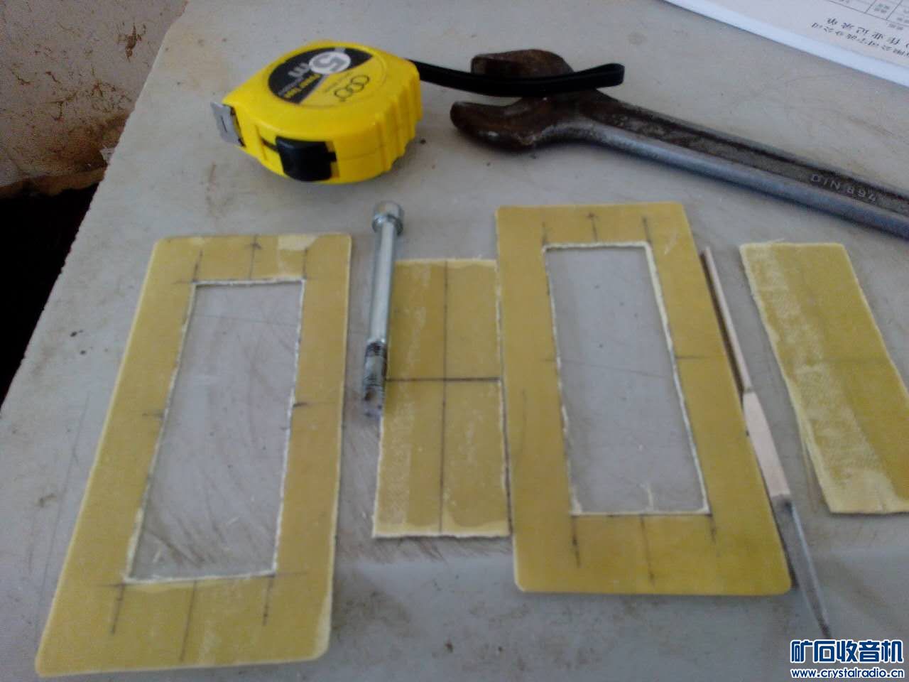

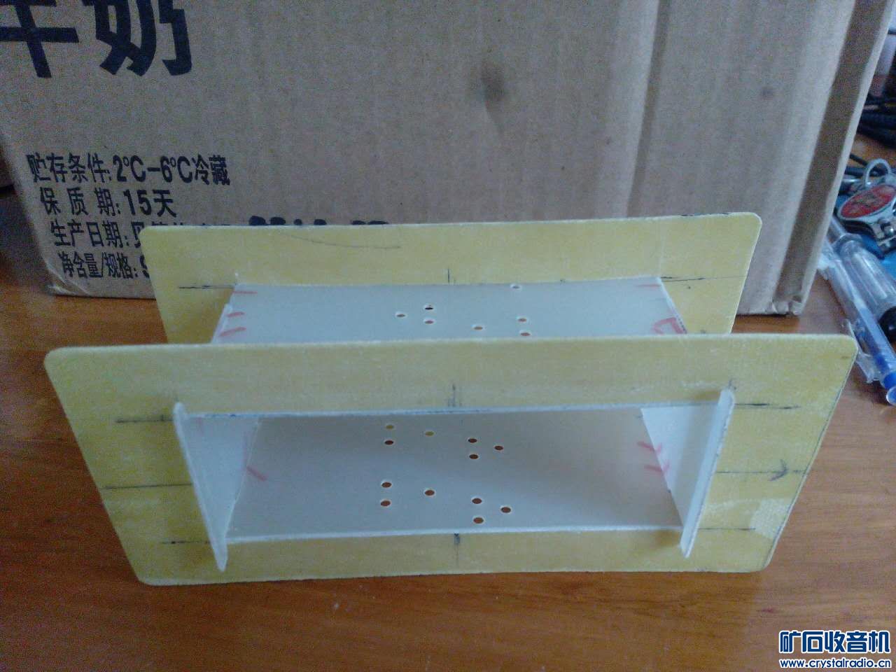

发表于 2016-12-22 15:55:53 | 显示全部楼层 |阅读模式
今天领导不在,一边上班赚钱一边干私活。

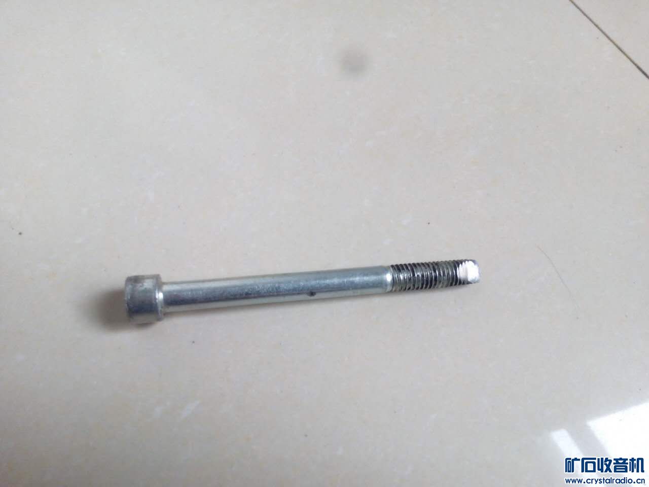

 楼主| 发表于 2016-12-22 15:58:58 | 显示全部楼层
三样工具,,,,
自制螺丝錾子
自制螺丝錾子
锉刀
锉刀
卷尺
卷尺

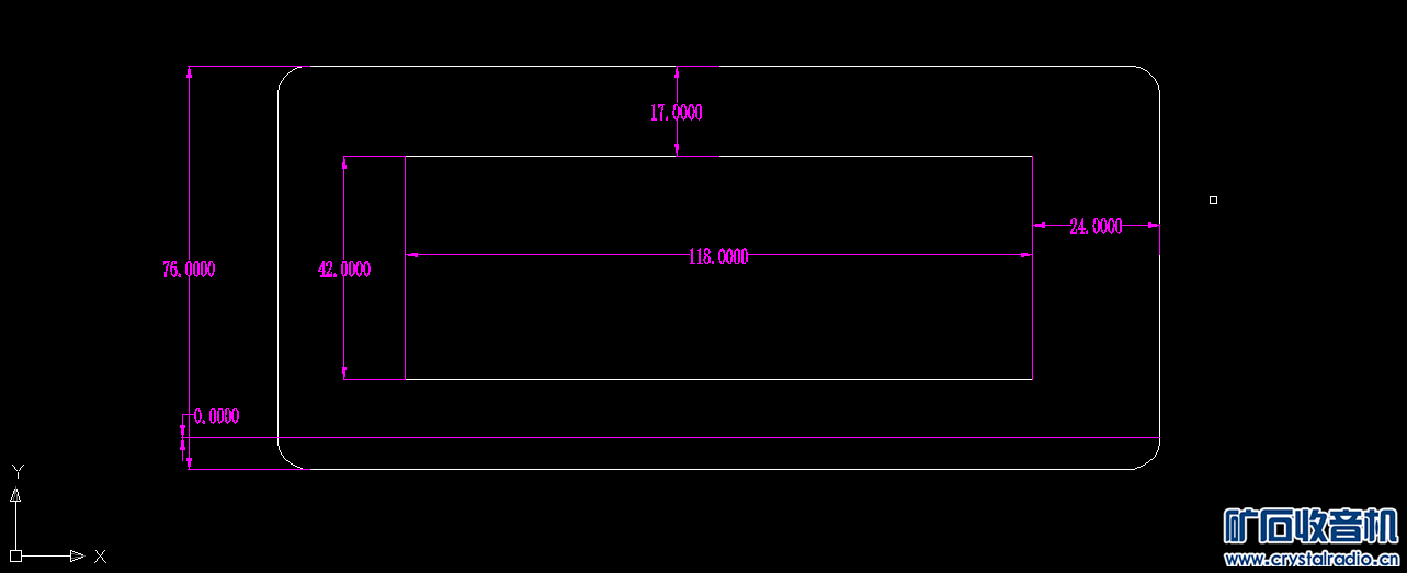

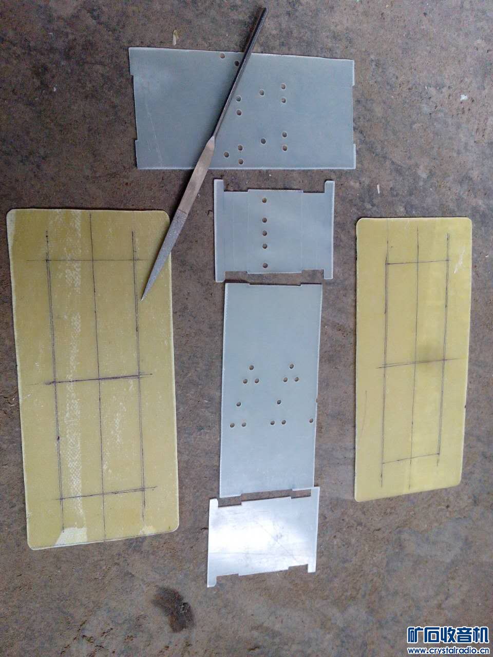

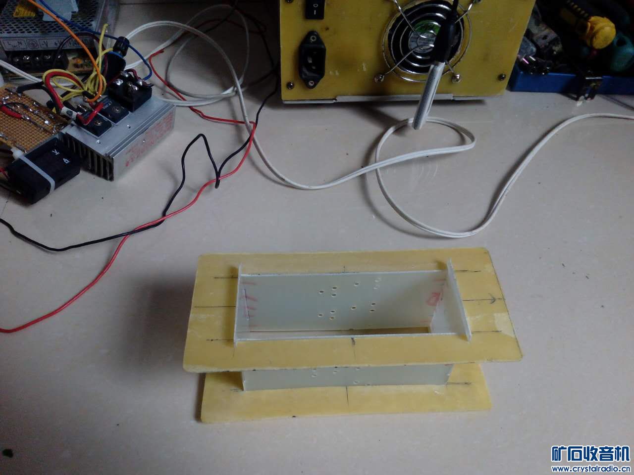

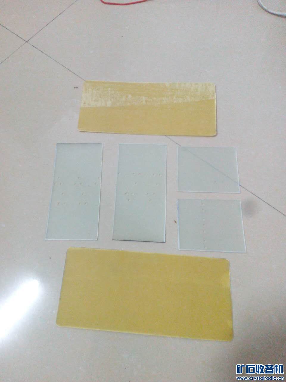

 楼主| 发表于 2016-12-22 16:01:15 | 显示全部楼层
制作过程,,,有铁芯没有骨架的福音。
发表于 2016-12-22 17:47:33 | 显示全部楼层
手工不错,这东西做骨架缺点就是响
 楼主| 发表于 2016-12-22 17:53:14 | 显示全部楼层
zhanglong 发表于 2016-12-22 17:47
手工不错,这东西做骨架缺点就是响
变压器响跟这东西做骨架没有关系吧
发表于 2016-12-22 19:01:23 | 显示全部楼层
好材料好手工
多年前我用牛皮纸加胶水糊,刷了511硬漆成型,
插木块夹木板后绕线
 楼主| 发表于 2016-12-22 20:09:43 | 显示全部楼层
红河310 发表于 2016-12-22 19:01
好材料好手工
找了几块下脚料,打发时间

发表于 2016-12-23 08:28:51 | 显示全部楼层
手工不错,电钻加锯条和大锉刀会加快工程进度

发表于 2016-12-23 09:29:39 | 显示全部楼层
道非道 发表于 2016-12-23 00:12
粉尘吸入对身体不好。
这种粉尘对人体危害很大,我最头疼的就是干这个,但可以想办法避免危害。我是用湿法操作,割锯与整形都是有水陪伴的。割锯时有细水流降尘,修锉时找几块石板放进大水盆里,把玻纤板浸在水里干活。注意用后的水不要泼在路面,这样干后车一路过扬起的玻璃丝粉子到处飞扬。
发表于 2016-12-23 09:35:13 | 显示全部楼层
经典的做法,手艺不错。骨架组装完后,可以在所有接缝处滴上502,等干后再修整一次,除去余胶,等干燥后整个骨架加热到50度后马上涂上酒精松香液,所有的划痕与发白的断面都没了,整体看美观漂亮。
 楼主| 发表于 2016-12-23 13:22:10 | 显示全部楼层
整个骨架加热到50度后马上涂上酒精松香液,所有的划痕与发白的断面都没了,整体看美观漂亮。谢谢坛友这个要试一试
