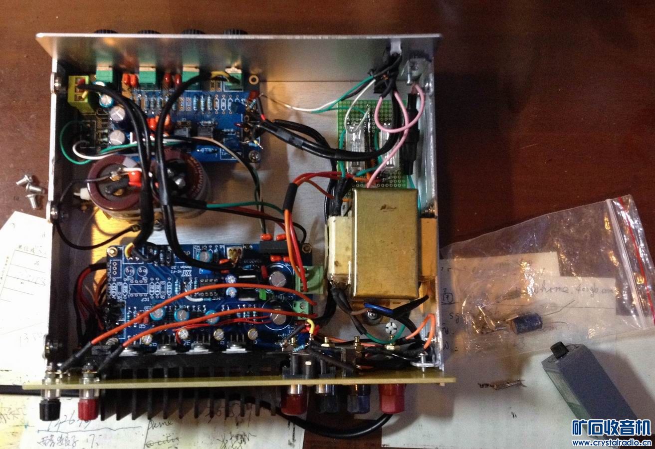

上个旧芯LM1875新作的BTL小功放

手艺很好,TB买个机箱方便漂亮。
发表于 2016-12-23 11:29:13 | 显示全部楼层
可以换成薄饼牛啊
发表于 2016-12-23 13:54:38 | 显示全部楼层
做的不错。1875还是用单颗单声道比较好
发表于 2016-12-23 19:33:28 | 显示全部楼层
1875BTL本身就是一种失败。
发表于 2016-12-24 11:01:41 | 显示全部楼层
散热小了 。1875发热挺大的
 楼主| 发表于 2016-12-24 11:03:18 | 显示全部楼层
fangsiiyu 发表于 2016-12-23 19:33
1875BTL本身就是一种失败。
怎么说?对BTL电路有疑义?
 楼主| 发表于 2016-12-24 14:05:03 | 显示全部楼层
乐行者-龙 发表于 2016-12-24 11:01
散热小了 。1875发热挺大的
散片已经很大了,1875发热确实很大,电压不高双AC18V而已。

发表于 2017-2-27 23:57:46 | 显示全部楼层
楼主的前置音调板和我用的一样,我是没用中音调整只装了高、低音,对比下来2604声音比5532好,音调的运放处反馈电容C1和C2 可以不用,前级也一样。我装的是2.1,超低音用了BTL,R、L声道是OCL,配了二个双分频的4寸音箱声音很不错。

 楼主| 发表于 2017-2-28 13:20:46 | 显示全部楼层
sgeli_sh 发表于 2017-2-27 23:57
楼主的前置音调板和我用的一样,我是没用中音调整只装了高、低音,对比下来2604声音比5532好,音调的运放处 ...
我加的个直通开关,输入级改成同相,平常音调基本不用的。

 楼主| 发表于 2017-3-2 00:12:32 | 显示全部楼层
冰岛 发表于 2017-3-1 23:50
1875本身是好片子,BTL全桥功放本身也没什么不好的,但是用像1875这样的专为半桥功放而设计的片子做全桥 ...
这个应该就看负载阻抗而定了,单片功率确实小了点。在低压运用BTL来提高输出动态还是有优势,再说指标官方给出了个值THD 0.3%,BTL0.6%这个值在实际运用中比重可以忽略不计的。当然不是说单片OCL没优势,看个人搭配环境而定吧。你提的这个观点在任何芯片搭成BTL上都有短板的。
发表于 2017-3-3 14:31:00 | 显示全部楼层
BTL是用于超低音放大,其负载要大于等于8欧姆,最好有16欧姆的喇叭做超低音比较好。超低音的失真稍大一些是感觉不到的。
