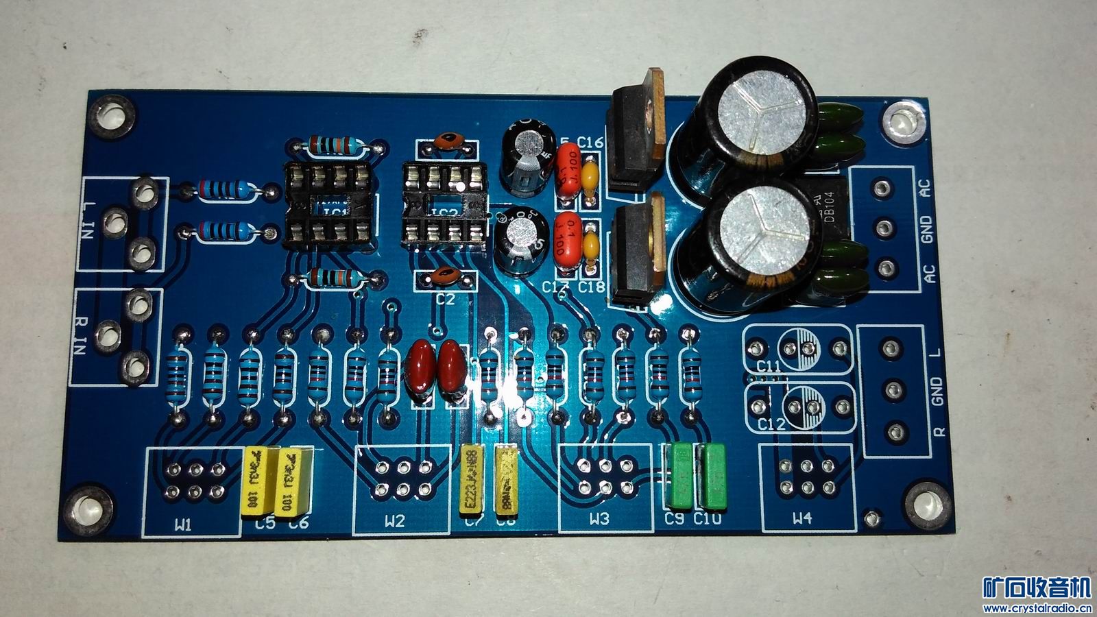

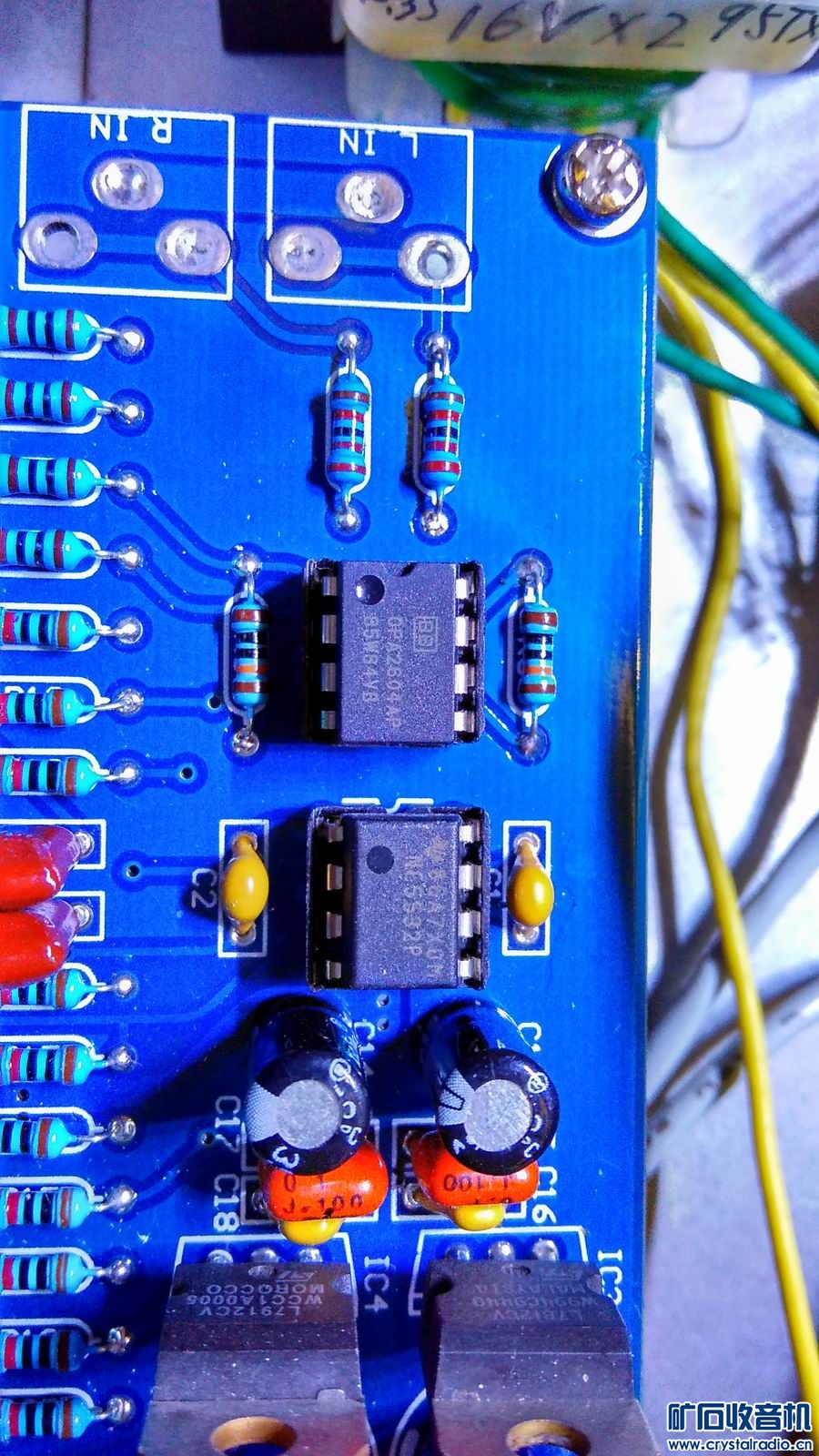

前级PCB散件自己焊的
前级PCB散件自己焊的

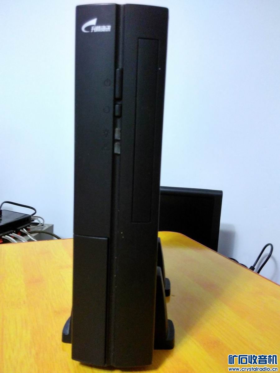

采用HTPC小机箱当壳体
采用HTPC小机箱当壳体

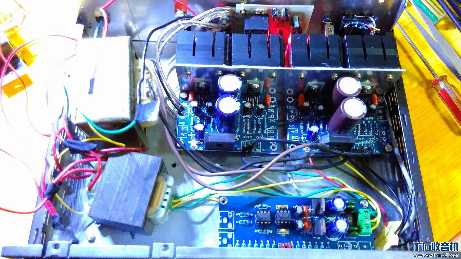

安装过程......
安装过程......

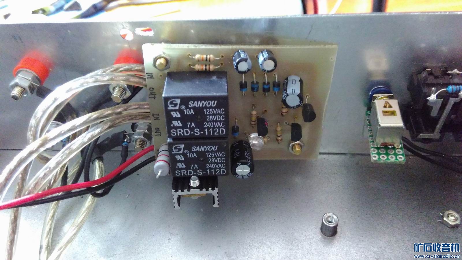

喇保板之前备品
喇保板之前备品

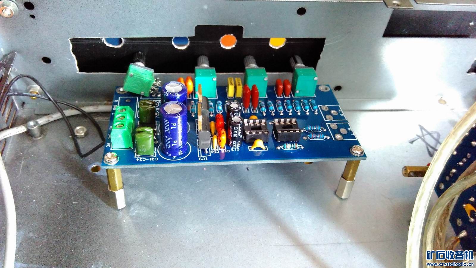

前级音调部分改直通选择(PCB底下小继电器切换)
2604与5532组合
2604与5532组合

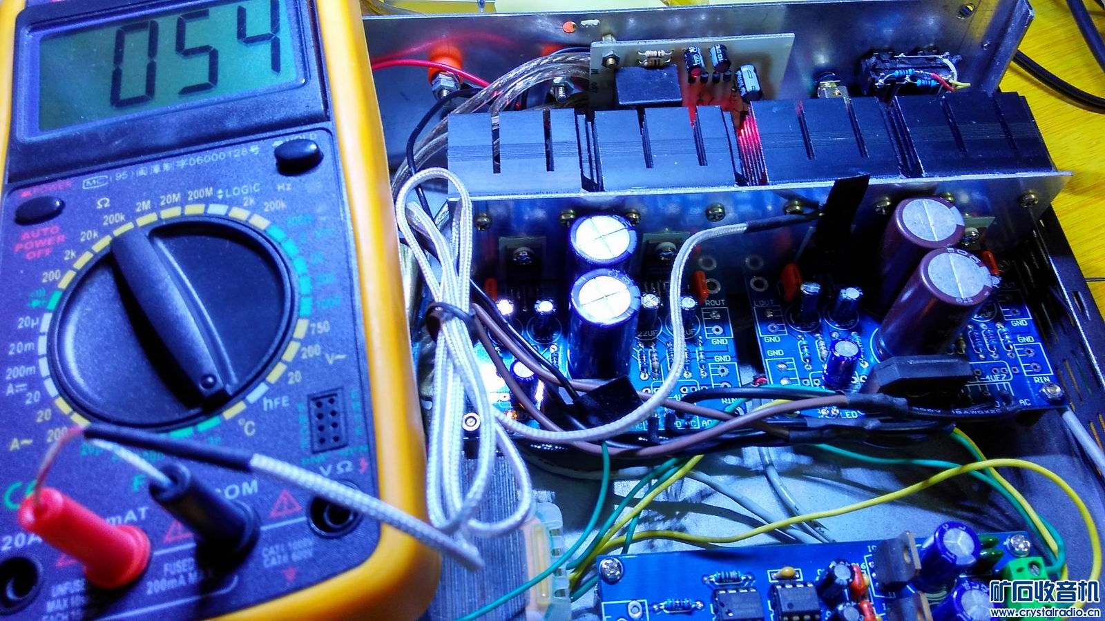

温升测试......
温升测试......

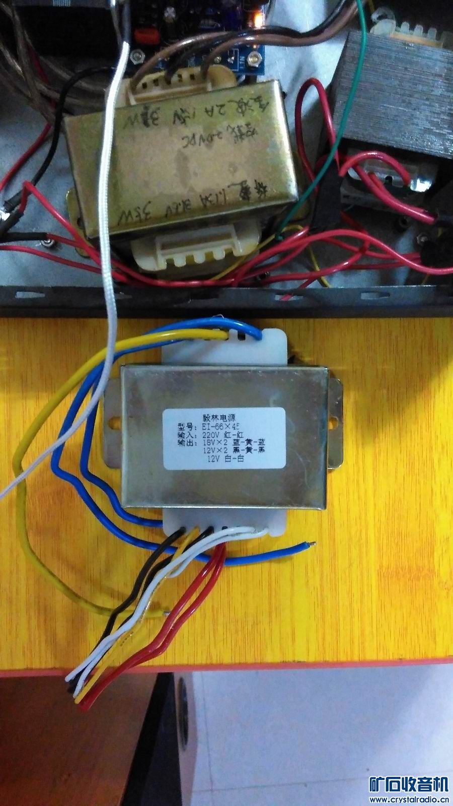

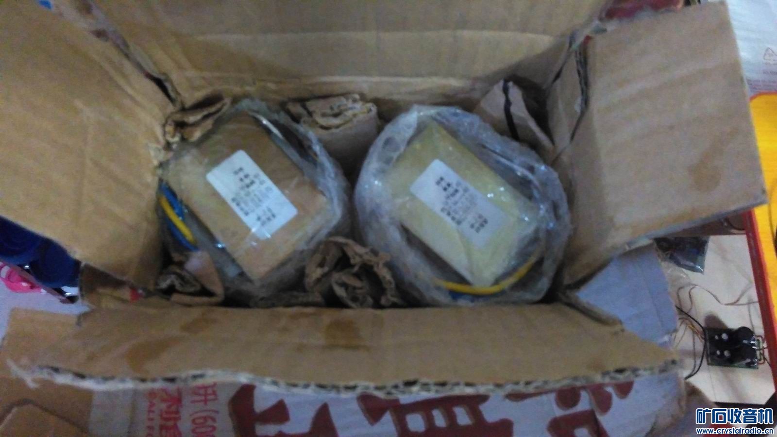

又特地订购了两变压器,机箱条件所限,已经是最大了变压器了,测试可以达70W
EI 66*45与旧变压器对比
EI 66*45与旧变压器对比
换上新变压器
换上新变压器

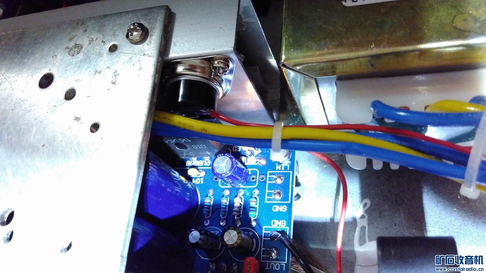

加散热片
加散热片
前视,面板是铝片自己加工的
前视,面板是铝片自己加工的
再加风冷,1875确实烧......
再加风冷,1875确实烧......
风冷自动温控开关,平常是不动,只有夏天长期大功率启动......

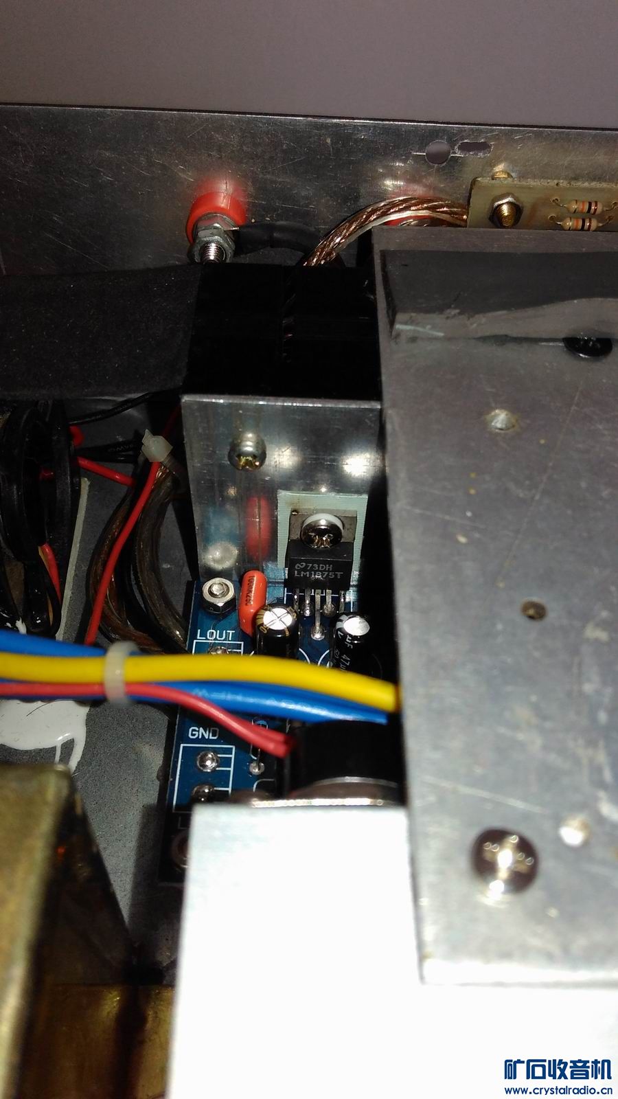

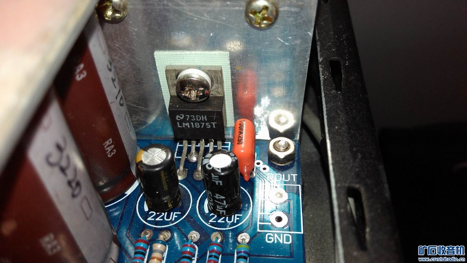

1875近写...
1875近写...
1875,BTL结构
1875,BTL结构
完工了,
完工了,

接线 不是一般的乱
发表于 2016-12-18 00:31:43 | 显示全部楼层
其实可以用原机箱,让它立起来
发表于 2016-12-18 03:01:45 | 显示全部楼层
这分板组合,不是一体板,组合灵活。再说了难道用无线? 难道还要走直角?好好的信号线10CM非要改成20CM不成?
 楼主| 发表于 2016-12-18 22:28:52 | 显示全部楼层
音乐马上来 发表于 2016-12-18 00:31
其实可以用原机箱,让它立起来
嗯,这建议不错。
发表于 2016-12-18 22:31:58 | 显示全部楼层
ljf121256 发表于 2016-12-18 22:28
嗯,这建议不错。
变压器在下,中间水塘,上方加风扇,有点铭的旗舰机风范

发表于 2016-12-23 00:35:38 | 显示全部楼层
别的都不错,变压器功率70w太小了,BTL最好整个200w以上的牛,这样才能出好声
 楼主| 发表于 2016-12-23 11:12:06 | 显示全部楼层
说的非常对,壳体积太小了,大牛住不了
