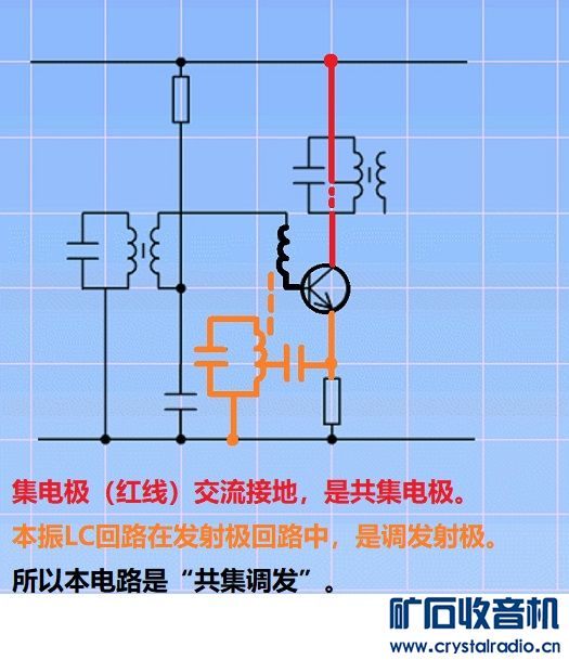

枫丹白露 发表于 2016-12-18 08:22
不懂结电容怎么影响振荡频率,反馈反馈线圈换个位置而已,老早小日本的小收音机就用这种电路,最大的毛病就 ...
这个要跟您老商榷一下。
楼主这个电路,不仅仅是反馈线圈换个位置,而是颇有其独到之处,并且,它的确是一个“共集电极”电路。

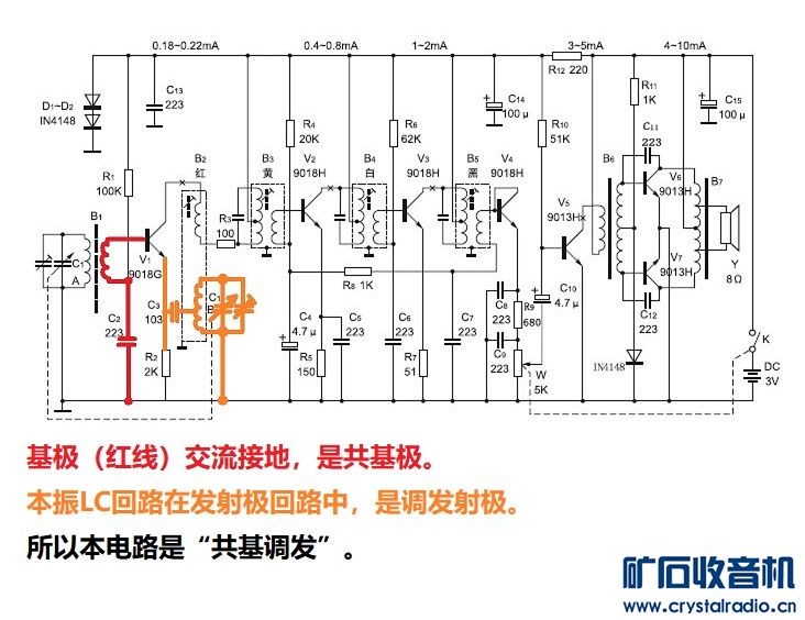

一般的超外差收音机多用“共基调发”电路,如下图所示:
而楼主的电路显然是“共集调发”:
至于您所说的很早以前日本的小收音机所用的“共发调基”电路,我国也有一款优秀的国产机用了这个电路,这款收音机的名字叫凯歌4B3:
而楼主的电路显然不同,这并不是“鉴于楼主的爱好”,而是实实在在楼主没有写错。
