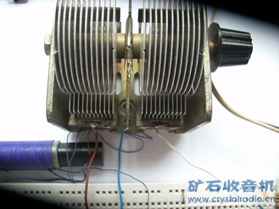

 楼主| 发表于 2010-7-27 16:21:54 | 显示全部楼层
我的实验装置
有些简陋,左边的那个小贴片元件就是BF998R,用引线焊接后插在试验板上。
右边的那个集成块是LM386音频功放。
发表于 2010-7-27 17:10:04 | 显示全部楼层

 楼主| 发表于 2010-7-27 17:37:02 | 显示全部楼层
原帖由 小电子 于 2010-7-27 17:10 发表
楼主的双连可调电容用啥代替了?
什么意思,用的空气双联啊。磁棒天线线圈直接焊在双联上,再将双联的三根引线插到试验板上。
这个电路已经相当完善了,以后有机会制作一块线路板,把所有的零件焊起来。
LM386所需要的电源电压太高,低于4伏就不能工作。
我正准备购买LM4871低压功放芯片,它可以在2伏电压上工作,到时候做一个能够由一节锂电池或两节镍氢充电电池所驱动的完整收音机。

发表于 2010-7-27 18:12:15 | 显示全部楼层
看到了,在上边的照片!
用空气双联比塑料双联效果好,只是体积比较大,安装空间大!
有时间楼主可考虑用变容二极管试试!

 楼主| 发表于 2010-7-27 20:12:15 | 显示全部楼层
原帖由 小电子 于 2010-7-27 18:12 发表
看到了,在上边的照片!
有时间楼主可考虑用变容二极管试试!
变容管需要高电压,我的主要目标是做一个电源电压尽可能低的收音机。最好一节1.2V镍氢充电电池就能获得足够大的功率输出。
