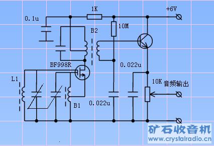

  自从上一次搞了一个双栅场效应管收音机,之后一直没更好的进展。今天突然来了灵感,把本振回路改成电感三点式电路试试,试验获得完美成功。这个电路比电容三点式振荡回路更易起振,调节范围也大得多,并且可以获得良好的跟踪特性,是一个完美的超外差接收电路。
  这个电路的灵敏度很高,工作电压也很宽,1伏电压仍能正常工作。B2用收音机末级中周,如果能更好的设计B2,性能可能会更好。

好东西,帮顶!双栅管一直没怎么用过,好好学习下

顶上一把,B2设计,遇到中周骨架问题,我这里无偿提供

双栅管的价格如何?容易购买吗?
原理和经典的超外差的本振有异曲同工的效果?
感觉中放电路少了!
加上检波和自动增益控制电路效果会更好!

我查了英文资料,
bf998r  是德国 vishay公司的产品!
应该很不错!
不知道价格?

BF998R在淘宝上很容易买的,去年买了一些,每只0.65元,今年发现又便宜了不少,可能0.3元就可以买到了。
这种变频电路的优点是单级增益很高,这个电路不需要中放,就可以获得足够高的灵敏度。如果加入一级带有AGC控制的中放,当然就更好了。不过,玩的就是简单,搞得太复杂反而不好玩了。
这个电路的另一个特点是天线接收回路没有次级线圈,便于使用矿石机用的各种大环天线或者空心线圈。我希望矿石机玩家接大环天线试试。
由于BF998R频率特性很好,同样的电路形式也可以用到短波和调频波段。
这个变频电路比三极管变频电路的元件数还要少,振荡线圈绕制也简单,并且能够适应很低的工作电压。
