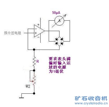

我知道问题属于比较菜地的范围,但还是请各位帮帮忙
问题一:当要求输入为1mV时表头满偏,那么接在运放负输入端与地之间的R+W2大概阻值是多少?应该怎么计算??
问题二:那四个整流管用类似如1N60的锗管好还是1N4148硅管合适?
先这样,再想起什么问题,随时跟帖请教
谢谢各位
七月十三日傍晚 20:30 更新 :
感谢各位老师积极讨论、解答,感谢版主高亮
我今天仔细阅读了各位的回答,真的灰常感谢,也总结了一下,各位老师回复中除了纯技术性讨论运放的使用以及电路的结构之外,主要还是对能不能实现满偏1毫伏的灵敏度感到一定的怀疑,那么请各位看看今天我上传的图片和说明,这个图拆解自人民邮电出版社的《业余无线电测量一书》中的“高性能失真度测量仪”,我为了让大家看的清楚,把电路前面的电阻式分压衰减电路和双T滤波电路给去掉了(个人认为,那部分都是功能独立的电路,去之对讨论毫伏表还无不利影响!)。这个由分立元件构成的毫伏表,从介绍中大家可以看出,当图中W9电位器为0时可以做到最高灵敏度为满偏0.1毫伏! 试想,简单的三极管(当然了也包含一个场管)构成的电路都能实现,那么当今越来越趋于理想的高性能运放怎么就不能实现它的1/10呢????

发表于 2010-7-12 21:43:52 | 显示全部楼层
这个电路肯定做不到1mV满量程的!!
想做到1mV满量程,
一、运放要用OP07一类的,但还不至于到非用ICL7650不可!!
二、整个电路不能有非线性部分,楼主的图里的全桥就是,有它什么都白费。
三、输入要加低通滤波器。
回复 支持 0 反对 1
发表于 2010-7-12 21:46:20 | 显示全部楼层
R+W=0.9x满度电压(有效值)/表头满度电流(平均值)
4148更合适,原因是漏电小。死区电压有运放补偿,问题不大。

 楼主| 发表于 2010-7-12 21:59:33 | 显示全部楼层
回复 2# 金枪鱼 的帖子
请教朋友,为什么您说肯定做不到1毫伏呢?这个跟什么有关? 怎么才能做到呢?
至于运放基本不考虑OP07这里的“工控”片子  首选坛友推荐的CA3130,估计买不到,勉强用CA3140吧
   至于您说的第二条:“二、整个电路不能有非线性部分,楼主的图里的全桥就是,有它什么都白费。” 请问要想实现,您觉得应该怎么弄呢??

“R+W=0.9x满度电压(有效值)/表头满度电流(平均值)” ——您这里说的 “满度电压”是指我要求的1毫伏还是表头额定的固有满偏时的电压??
发表于 2010-7-12 23:59:29 | 显示全部楼层
运放比较理想的话. 18 欧姆 吧.
不过运放的失调电压一般就在 mV 量级, 恐怕测量结果除了误差, 剩不了什么了.
最好用交流耦合放大器将电压放大到几个伏特以上再用表头显示.
发表于 2010-7-13 07:01:04 | 显示全部楼层
回复 7# 海河 的帖子
满度时同相输入端的电压
发表于 2010-7-13 07:05:37 | 显示全部楼层
至于最小量程,主要是要考虑闭环后的电压放大倍数不宜太大,也即要足够的反馈深度!不然无法保证非线性。毕竟实际的运放不是理想运放。一般俺喜欢用在吧超过20倍。
发表于 2010-7-13 07:40:28 | 显示全部楼层
就这样算:1mV/50uA=20欧姆。
所以单级不能直接带。建议先用跟随器高阻抗接入。
发表于 2010-7-13 08:27:22 | 显示全部楼层
楼主想做1mV满度的直流毫伏表,要遵守以下原则
首先:要两级运放设计,第一级做十几倍的电压放大,第二级做电流放大驱动表头。
其次:运放要选低失调的,比如OP07,CA3140肯定不行,但ICL7650也没必要。
————以上两条是对付直流失调的,以下对付交流干扰
第三:我在前面说过,整个系统不能有非线性部分,非线性电路会将交流干扰变成直流在表头上显示出来。
第四:输入端要接低通滤波器。
发表于 2010-7-13 10:57:04 | 显示全部楼层
原帖由 金枪鱼 于 2010-7-12 21:50 发表
实际用一下就知道了,根本补偿不过来!!!
俺的那个老表——就是上次大扫除找出的那块表,就是这么干的,没什么问题。运放作检波器就是这个原理,无须考虑补偿问题。

原帖由 金枪鱼 于 2010-7-13 08:27 发表
...第三:我在前面说过,整个系统不能有非线性部分,非线性电路会将交流干扰变成直流在表头上显示出来。...
这要看选择的是什么运放,不能做跟随器的运放一概不能用在这里。至于交流干扰变成直流的显示,俺以为这是过于担心了,因为这个电路本来就是个检波器,交直流是通用的。
