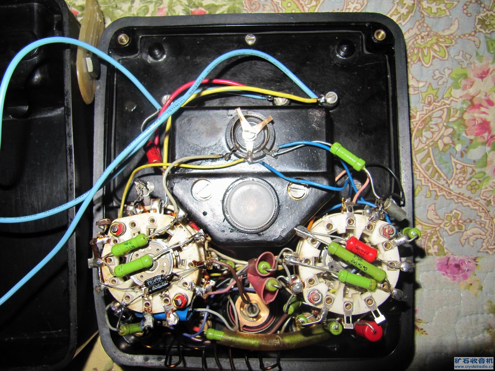

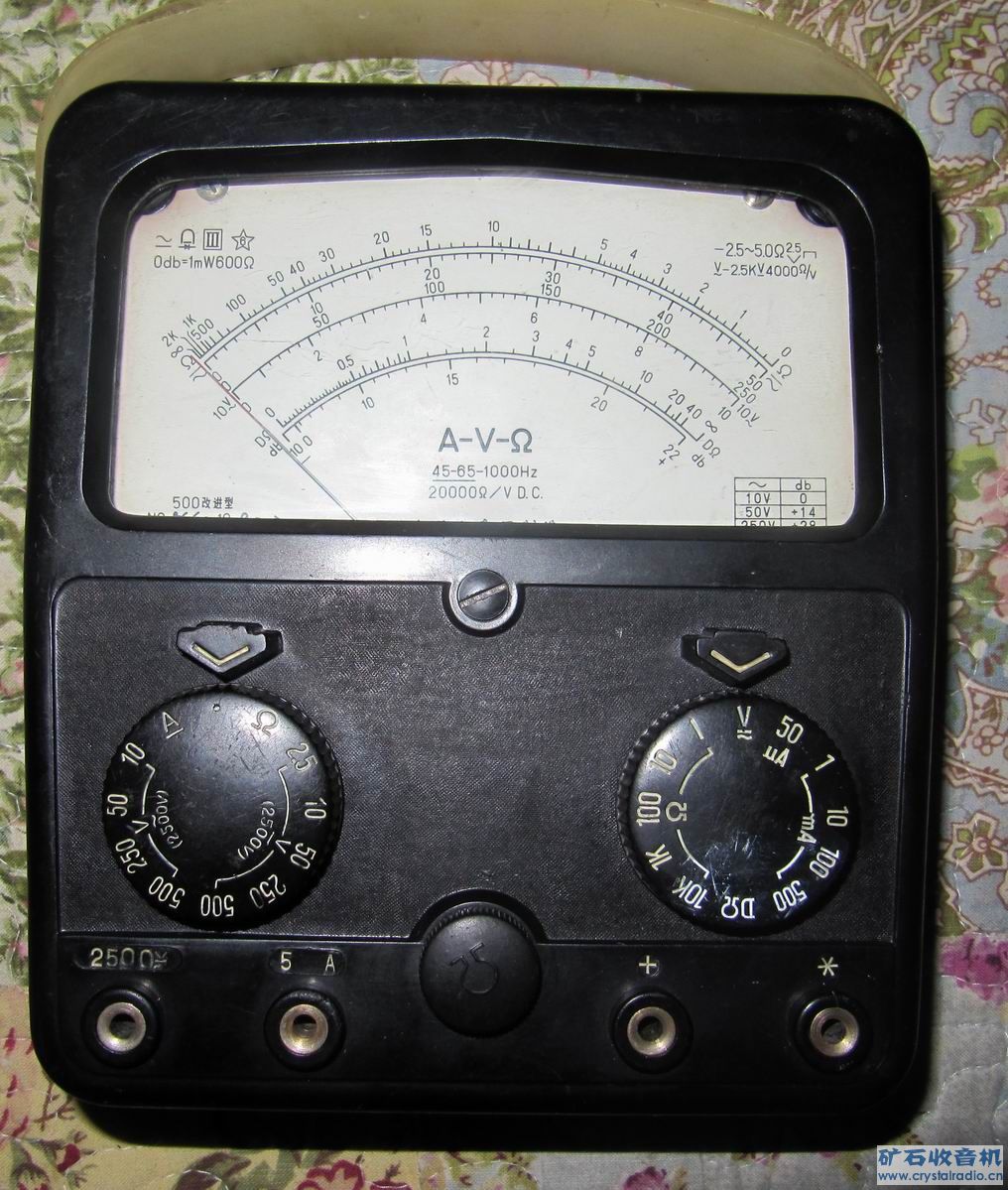

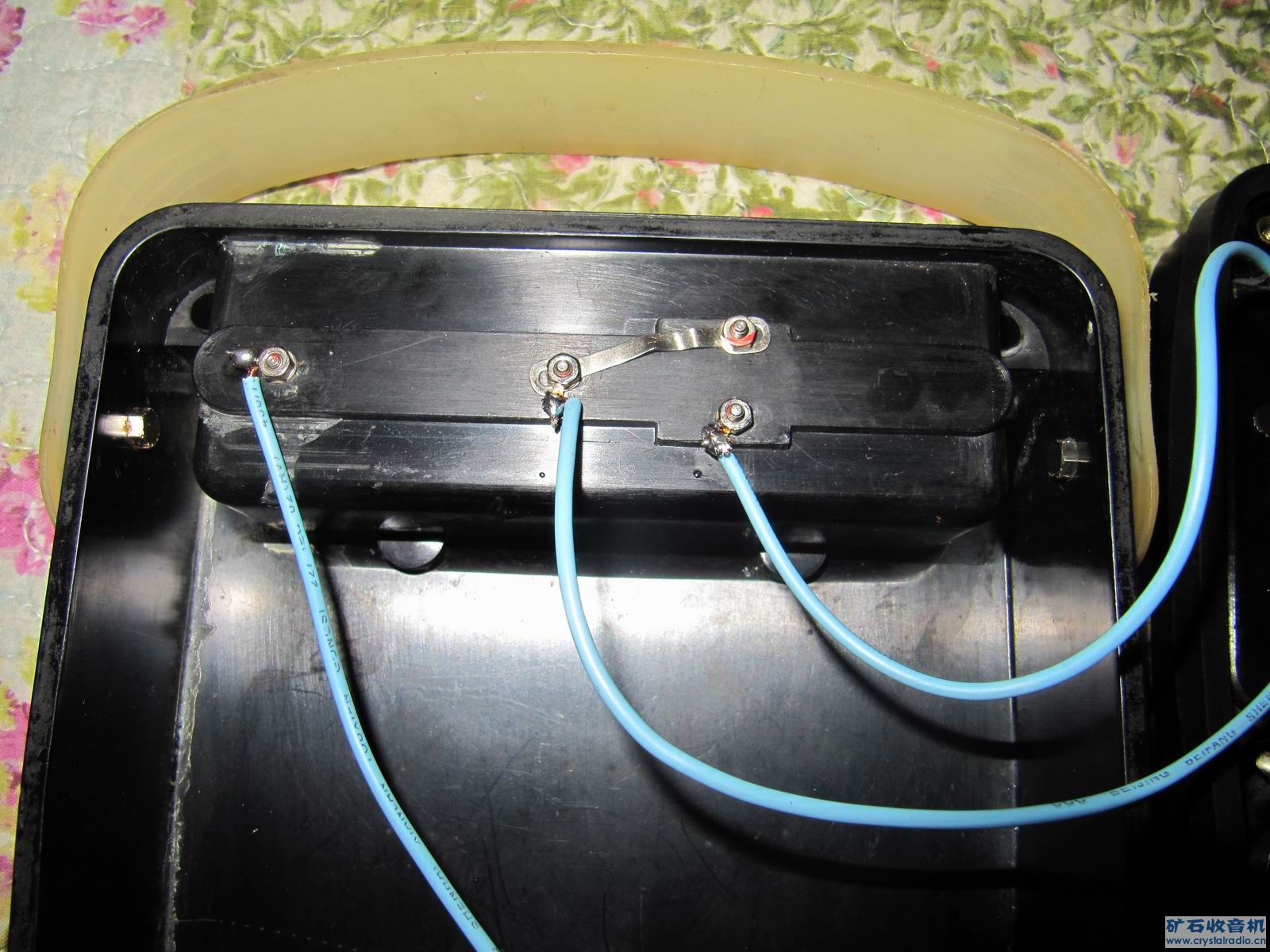

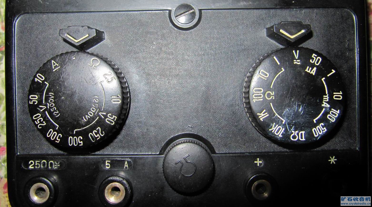

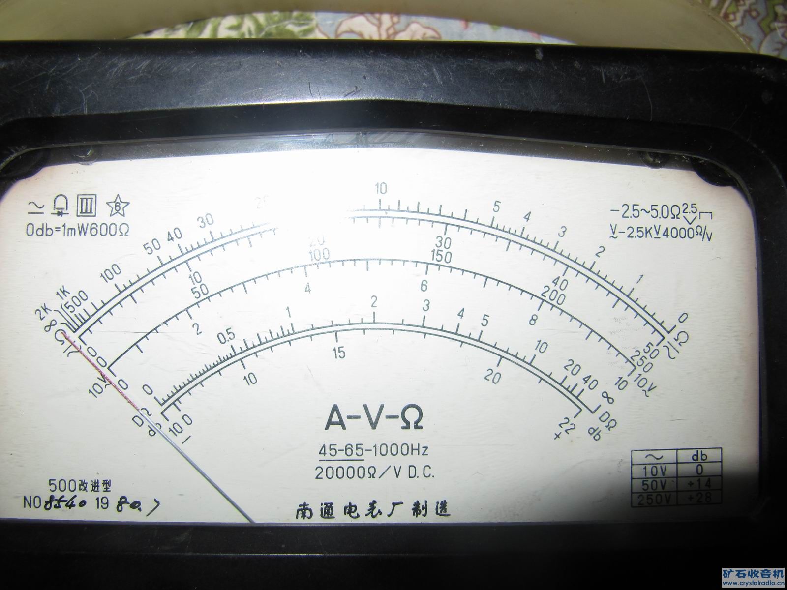

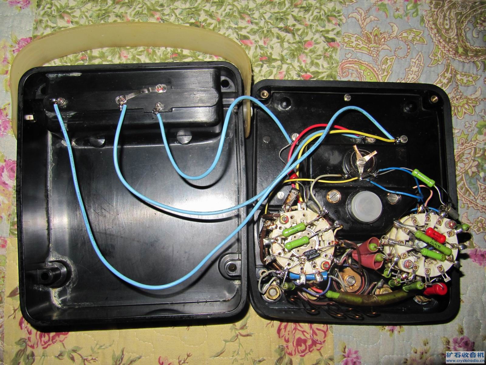

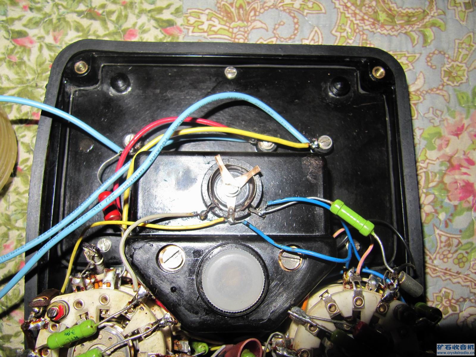

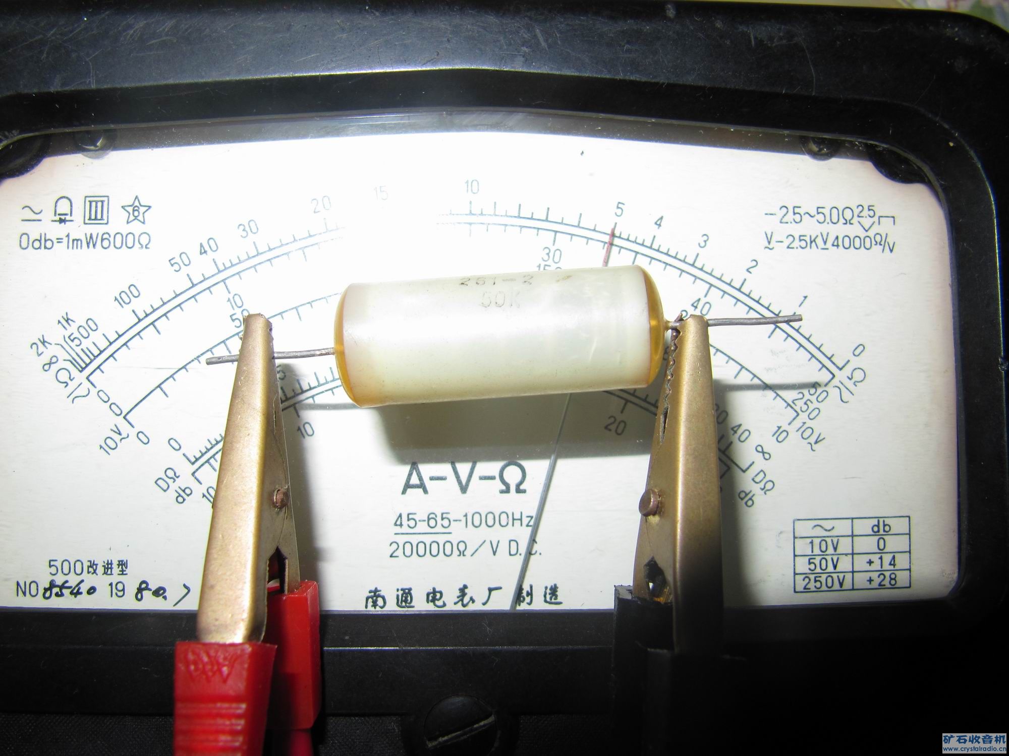

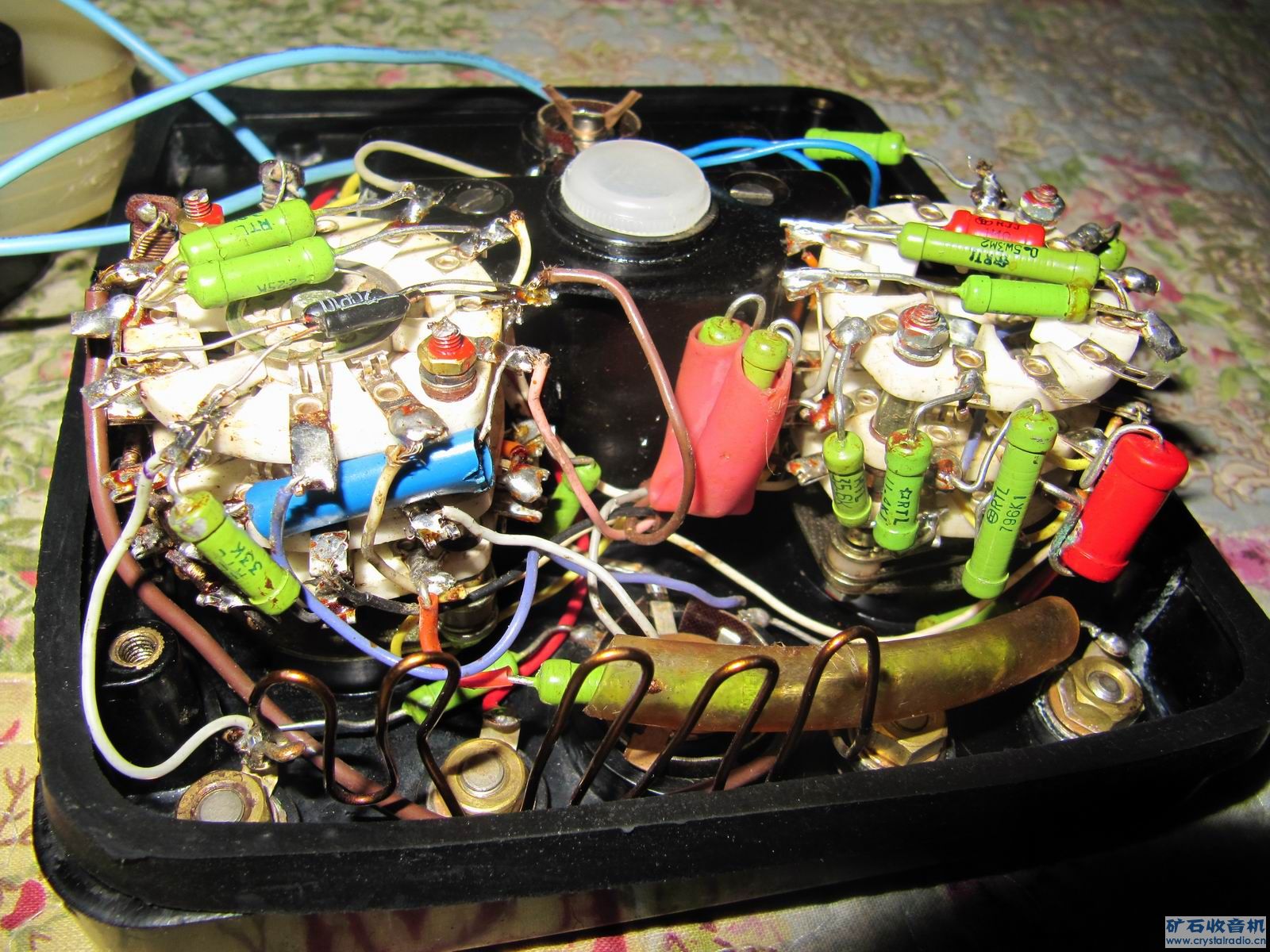

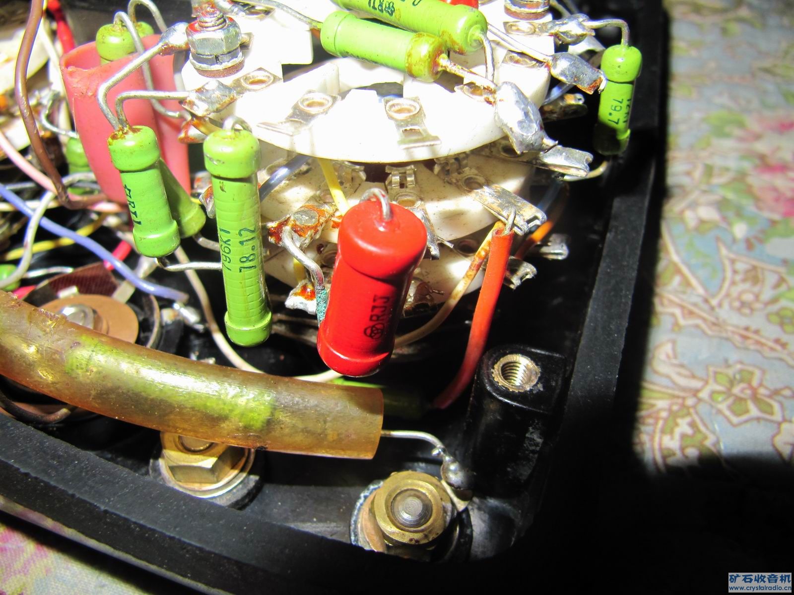

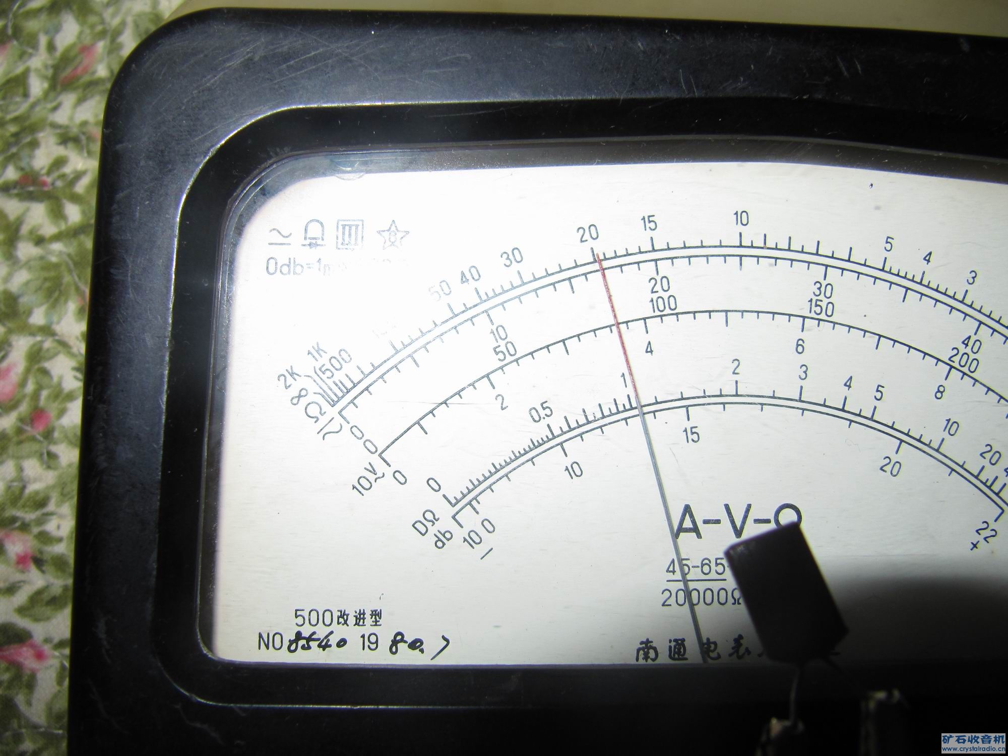

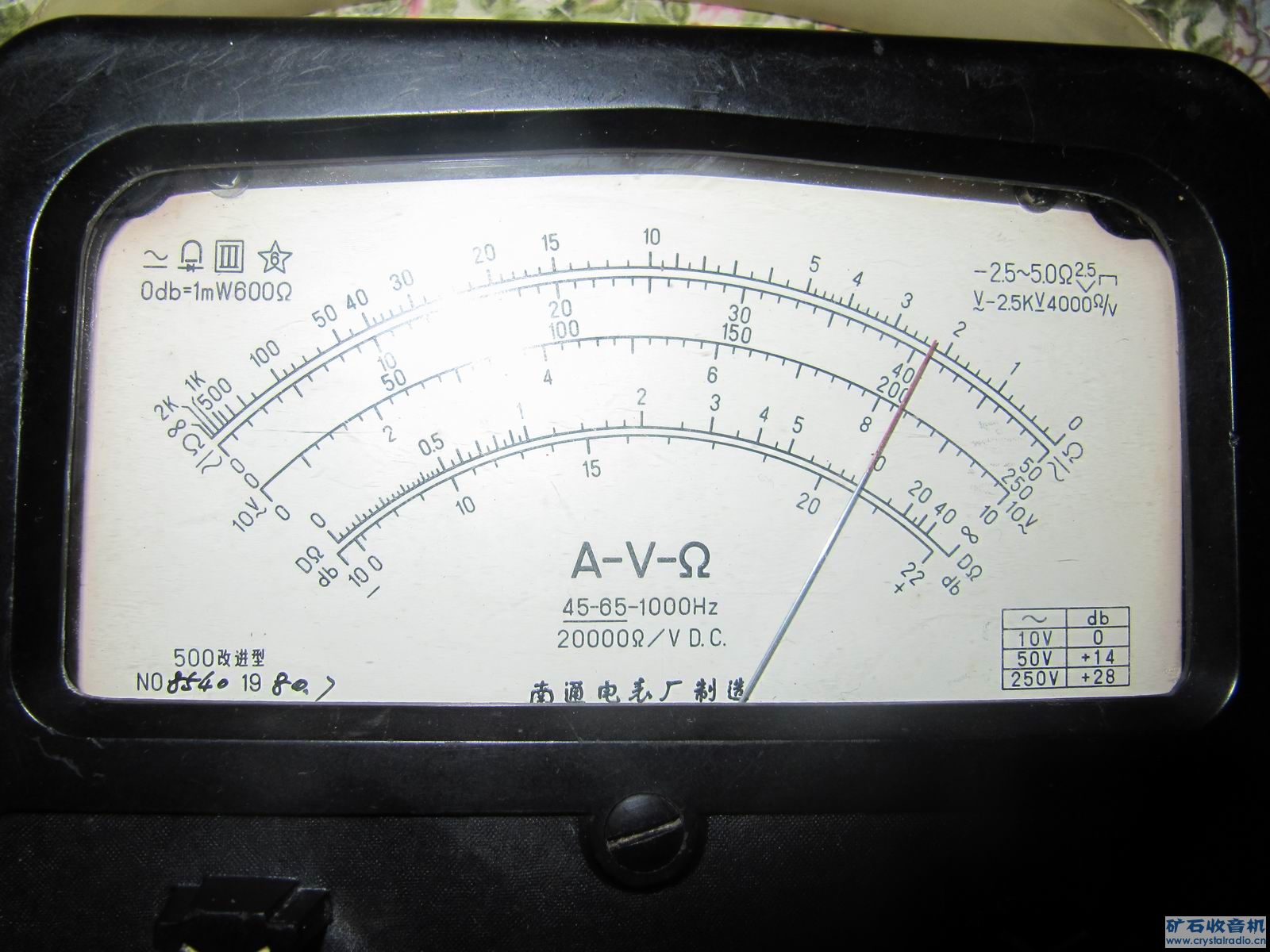

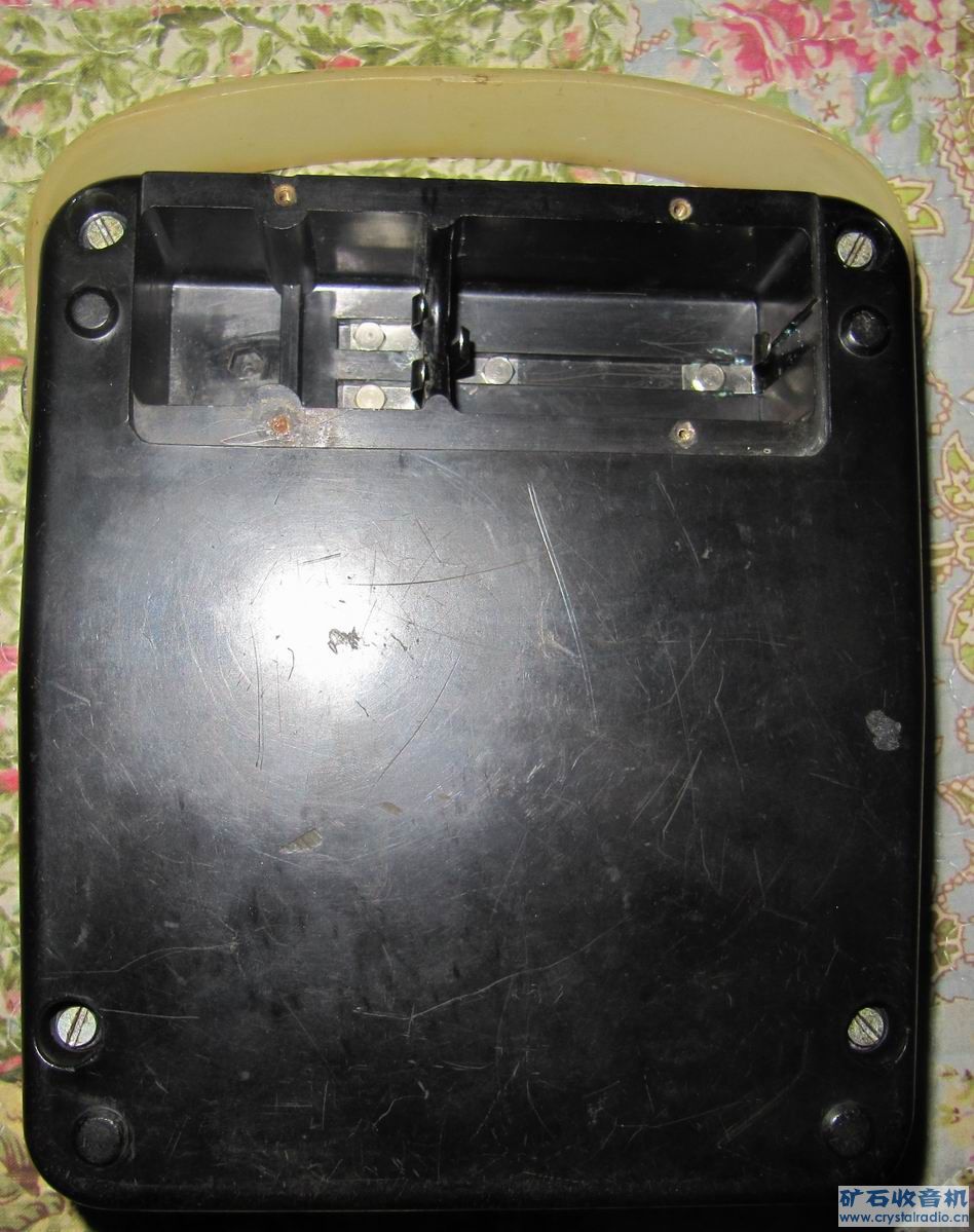

有一位坛友送给我一块坏的500型表,说:这表你拿去玩吧,我万用表只会用。我欣然接受,今天下午收到了,于是开始打理。这表的毛病还不小——菊花垫圈缺了不老少,表的电池簧和连接片都没了,大密封圈也不见了——这些都是从我那两筐配件表上拆下来补上的。外观方面,上家擦的不仔细,还得从新擦,电池盖板坏了,正在设法修理。表头的磁隙中有铁屑,用缝衣针清理。检查表头,完全正常。这个表的二极管叫上家给换成4148了,破坏了老表的风貌,于是从配件表上拆下两个还原。左面的开关,手感比较差,太松,把弹簧掐掉一截在上上修复的。然后,校准用的可变电阻还断了线,也是从那两筐配件表上找到的。连电池的线也没了踪影,我又接上的。有一个9.4欧的电阻烧了,从配件表上拆了一个换上了。这表有5A挡和倒欧姆挡,功能比老500多些,各档都很准,以后就做我的工作用表了。好了,废话不说,上图。
外观
背面,电池盖板修理中,没照上像
内部
开关

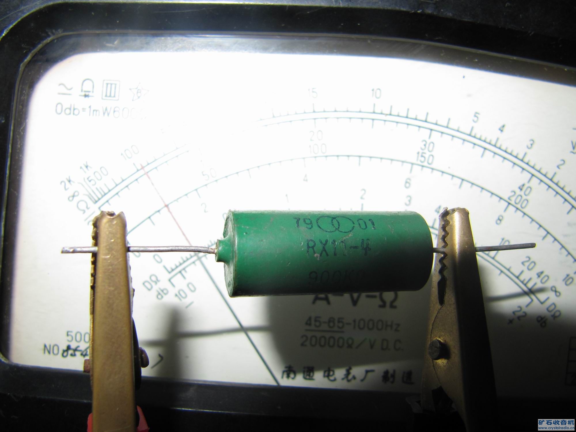

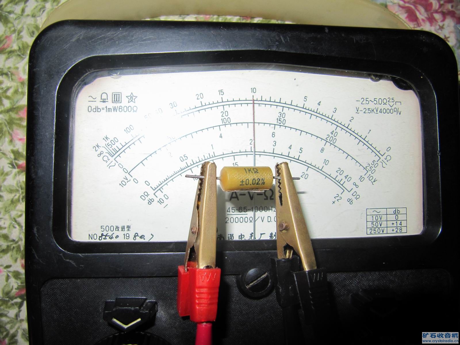

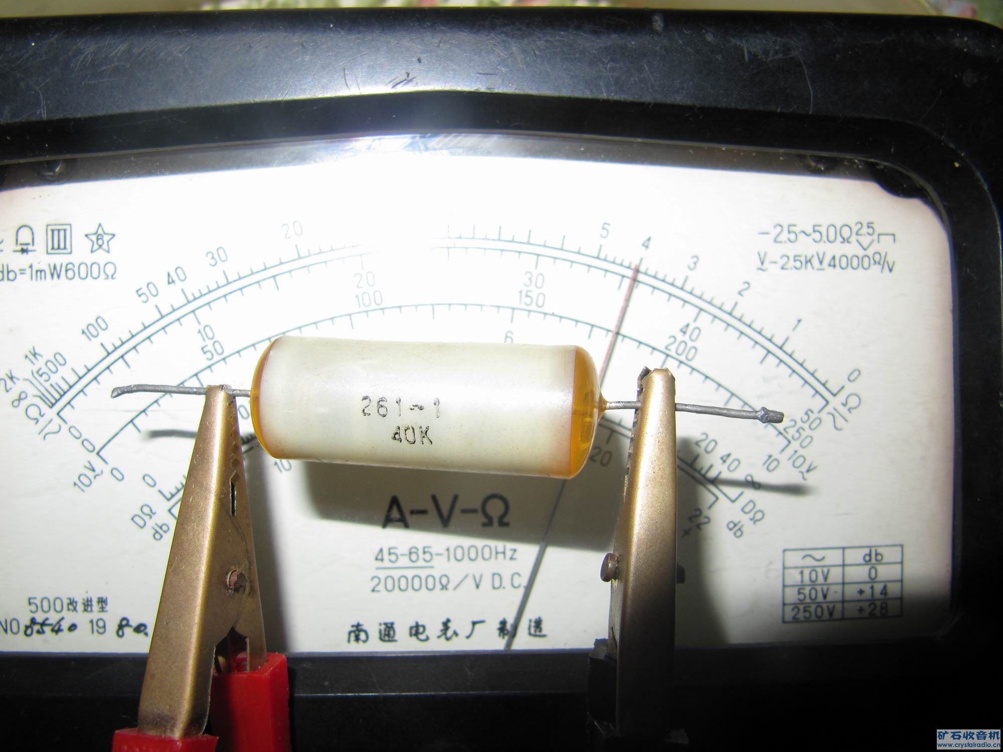

10K挡精度测试。
40K0.02%
50K0.02%
200K0.02%
900K0.02%
20K0.1%
10K0.02%
....................完...............

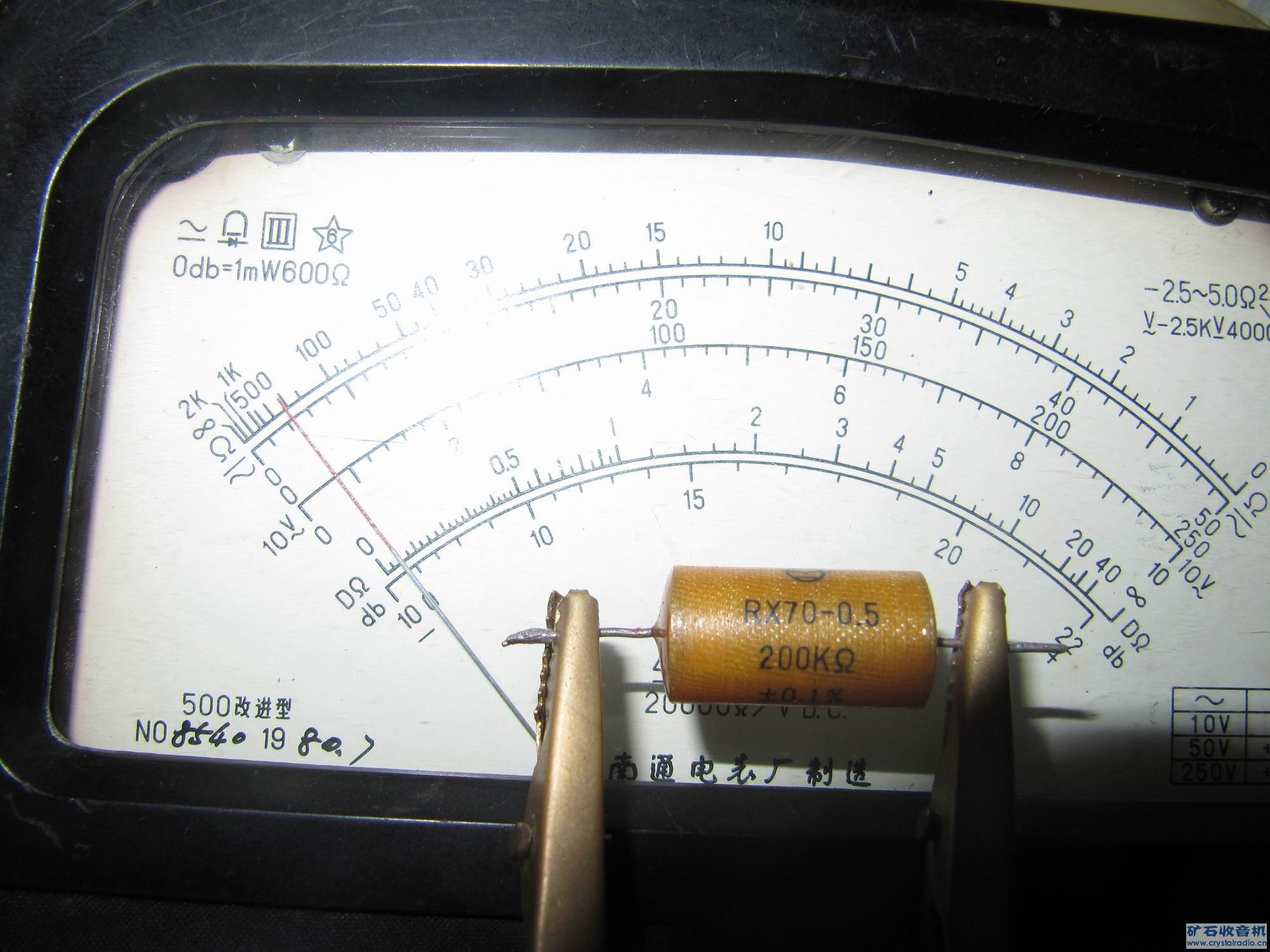

 楼主| 发表于 2010-7-6 23:12:07 | 显示全部楼层

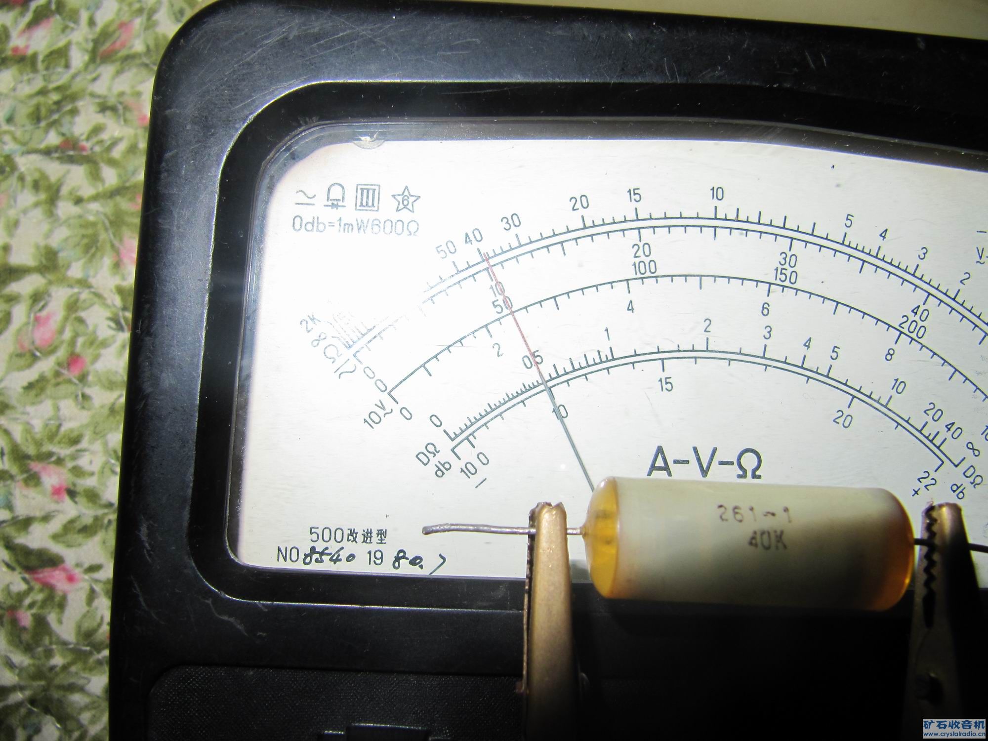

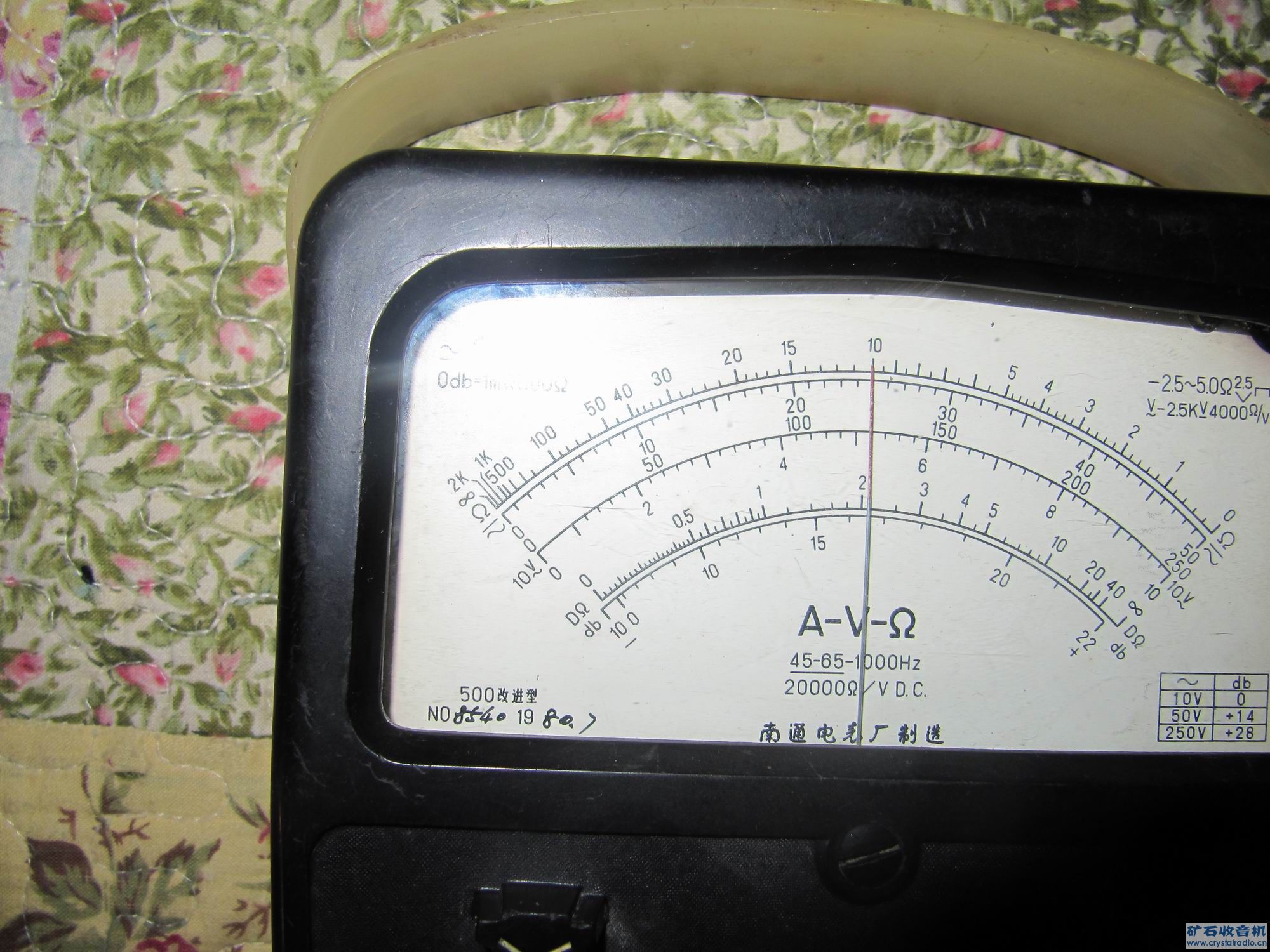

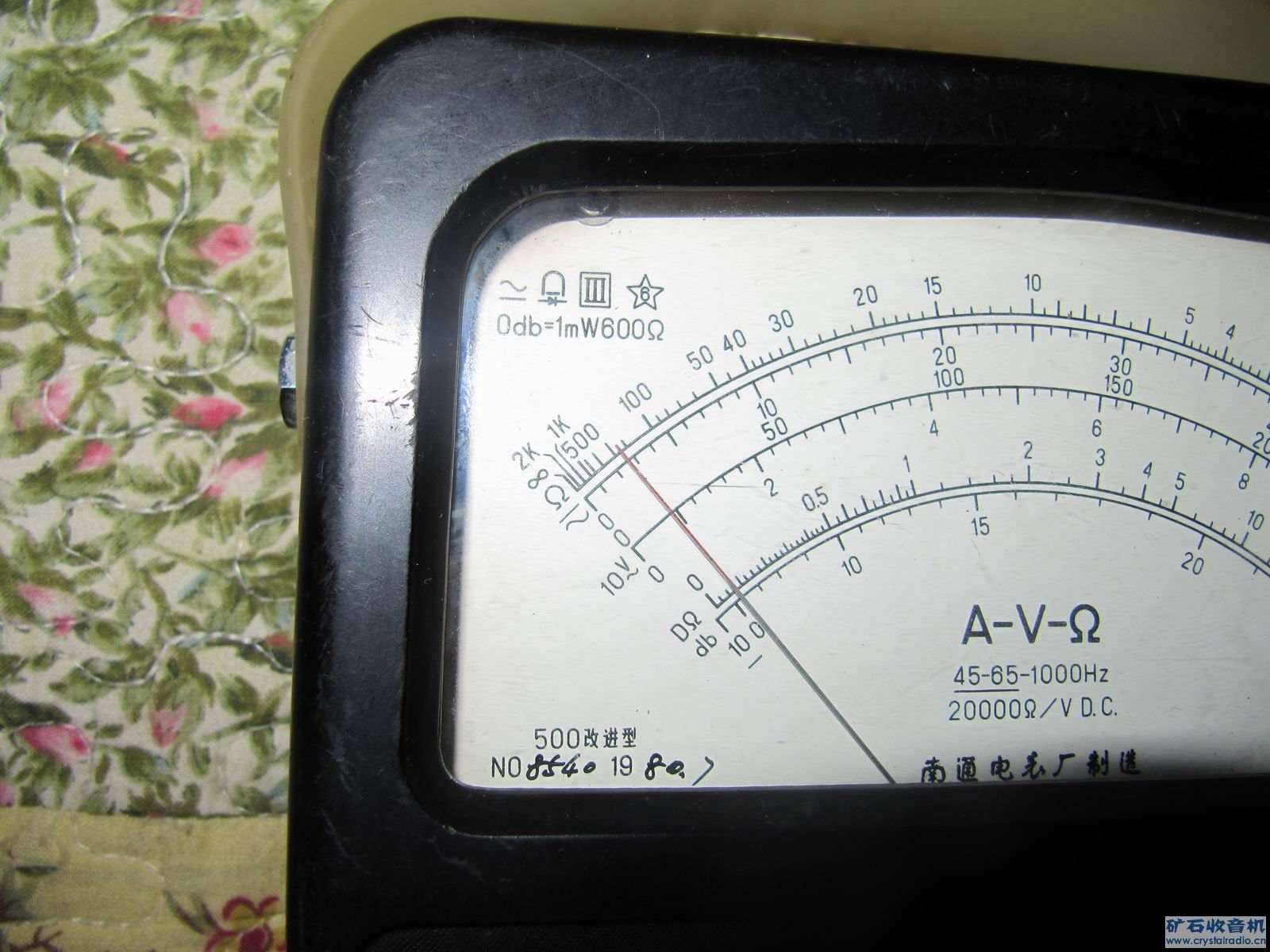

1K挡精度测试。
说明:为了避免闪光等引起表盘反光,偏移了镜头,实际误差比照片上的要小不少。
200K0.1%
50K0.02%
40K0.02%
20K0.1%
10K0.02%
......................完...........................

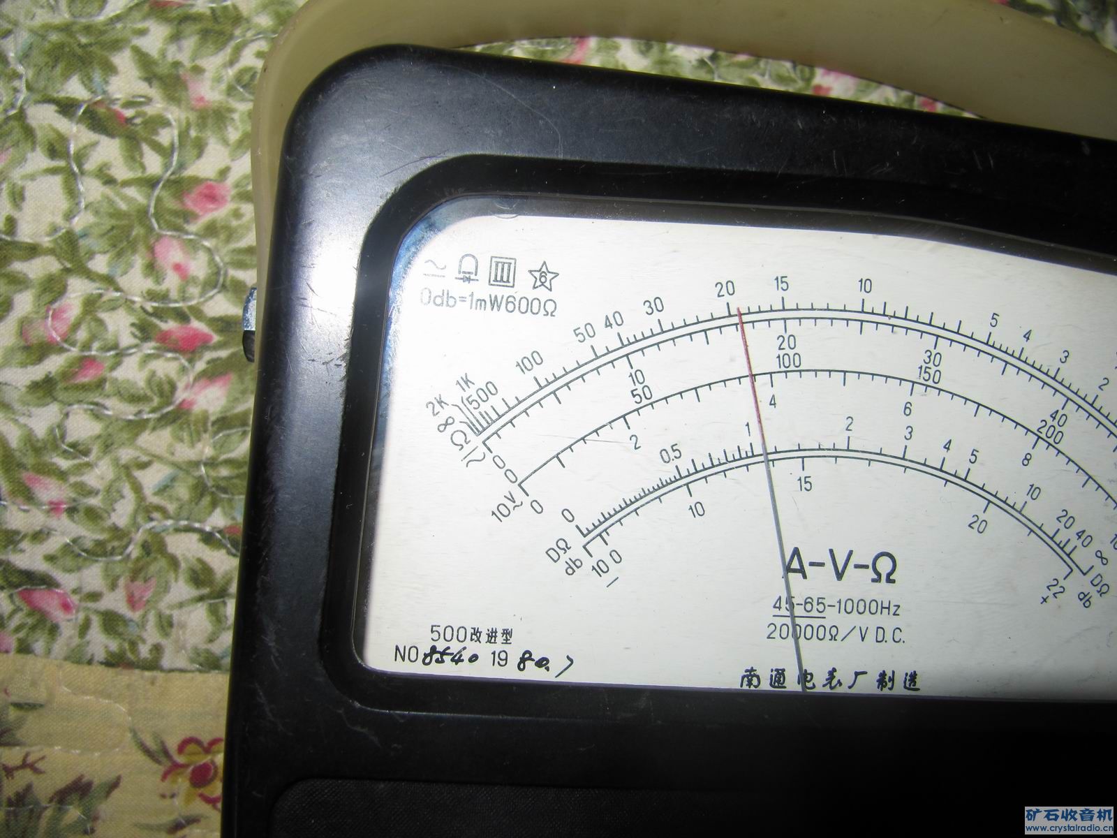

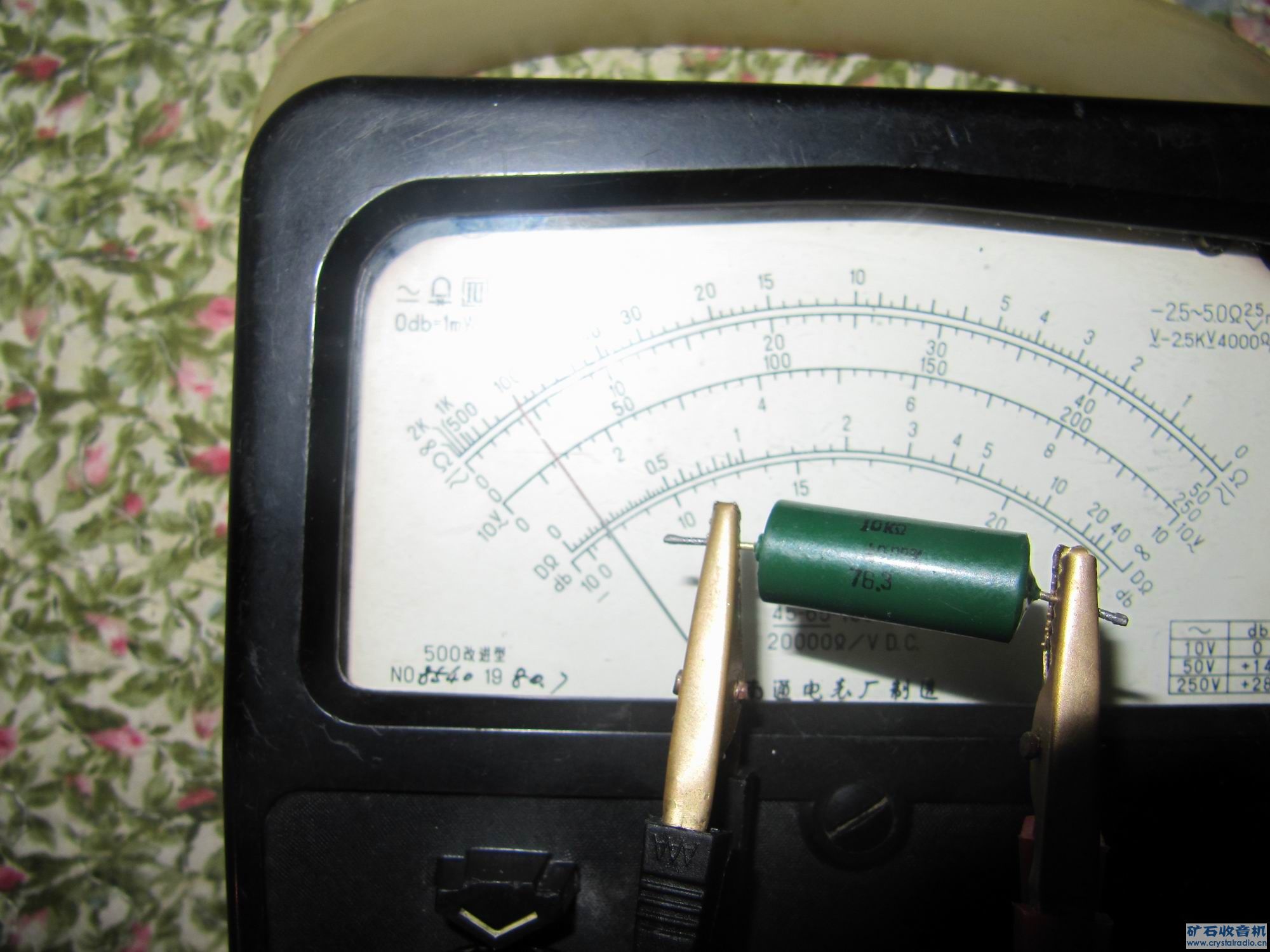

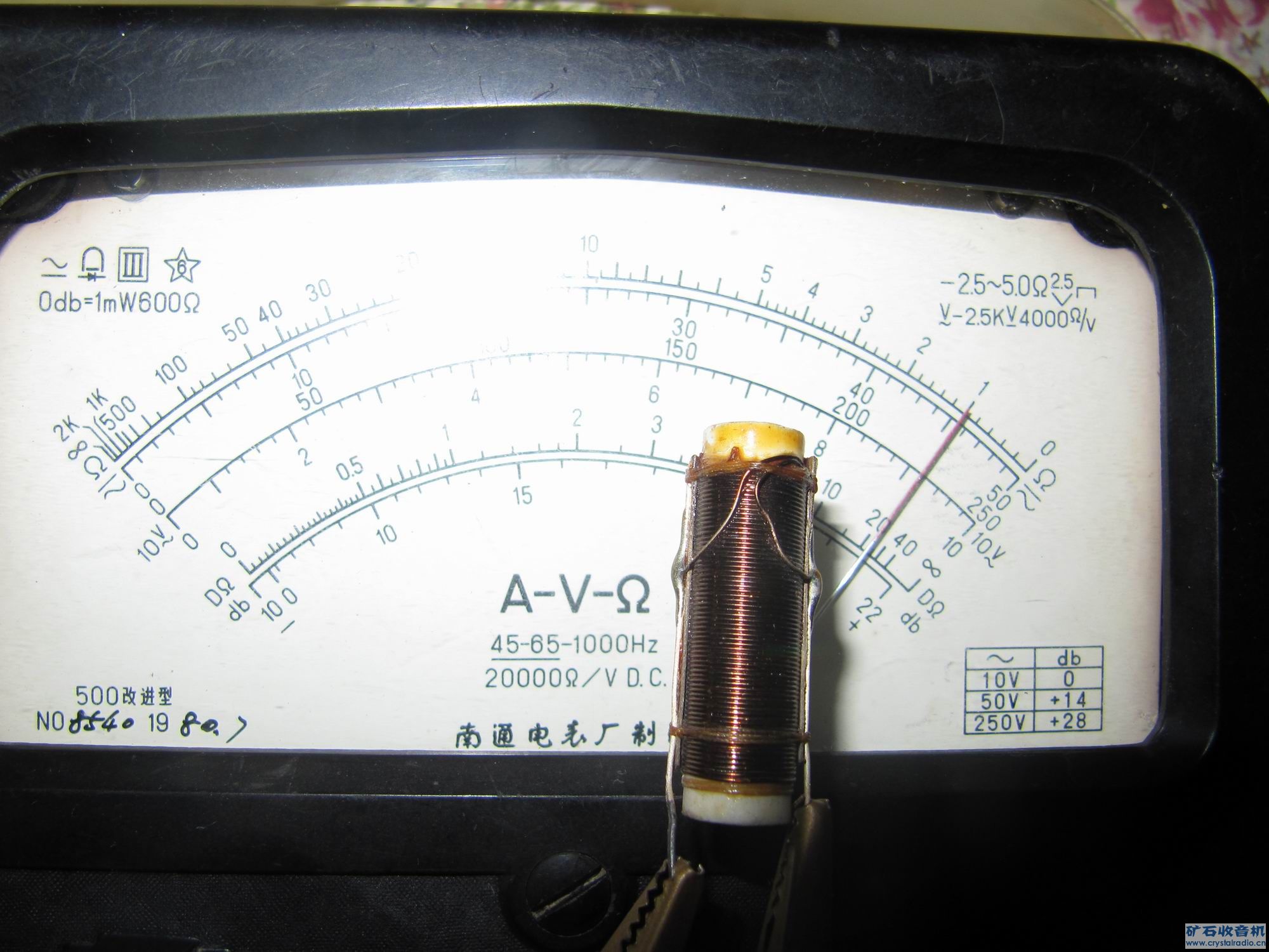

X100挡精度测试
还是那个说明,不打了。
10K0.02%
1K0.02%
500欧0.1%
200欧0.5%
 楼主| 发表于 2010-7-6 23:29:46 | 显示全部楼层

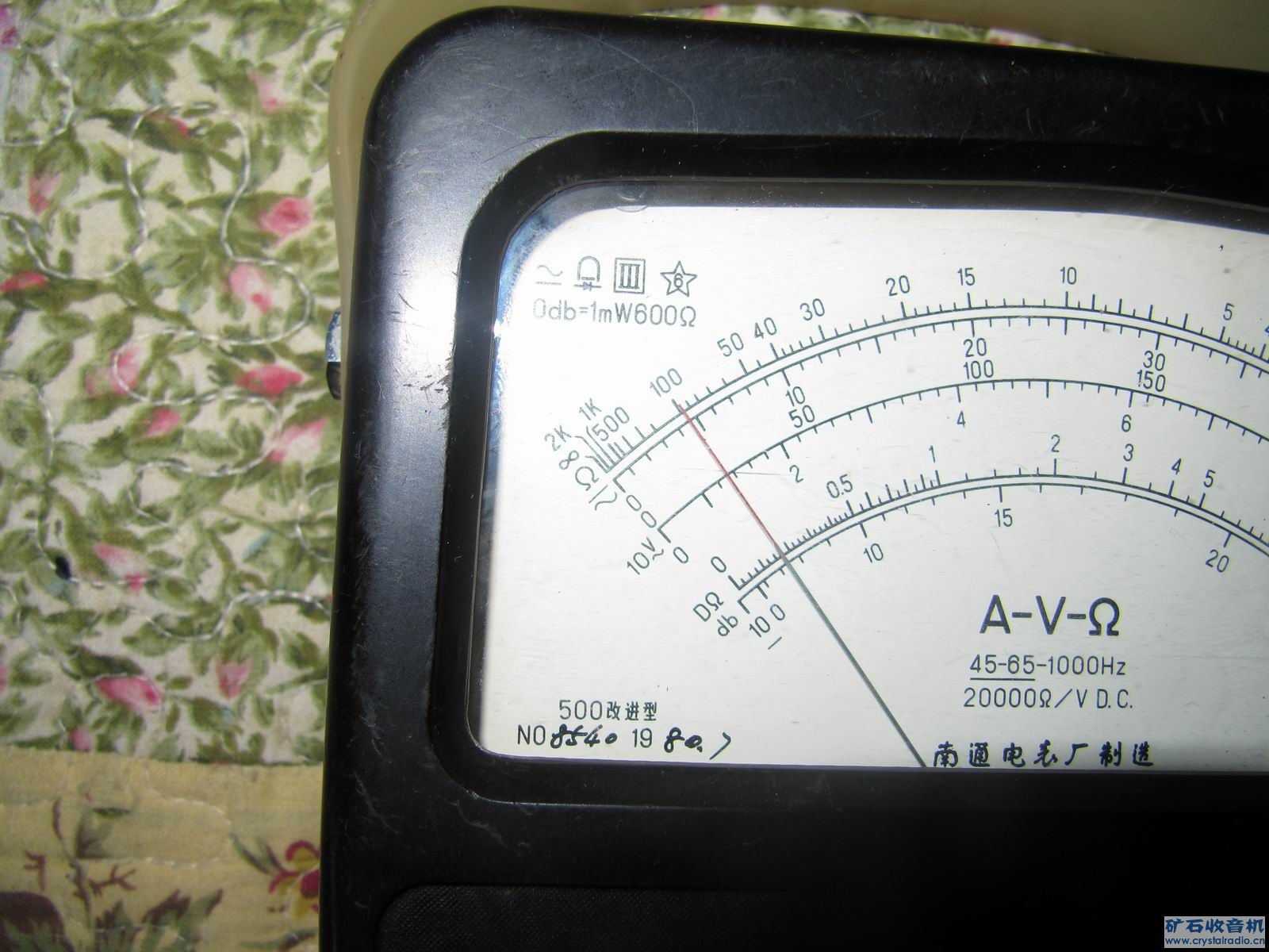

X10挡精度测试
说明同前,不在赘述。
1K0.02%
500欧0.1%
200欧0.5%
50欧0.1%
10欧0.1%
.......................完................

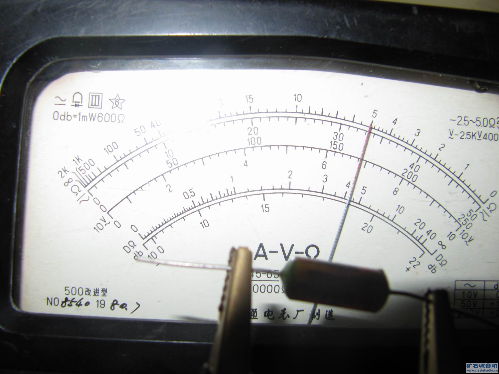

X1挡精度测试
所用电阻精度都是0.1%的.
100欧
50欧
10欧
2欧

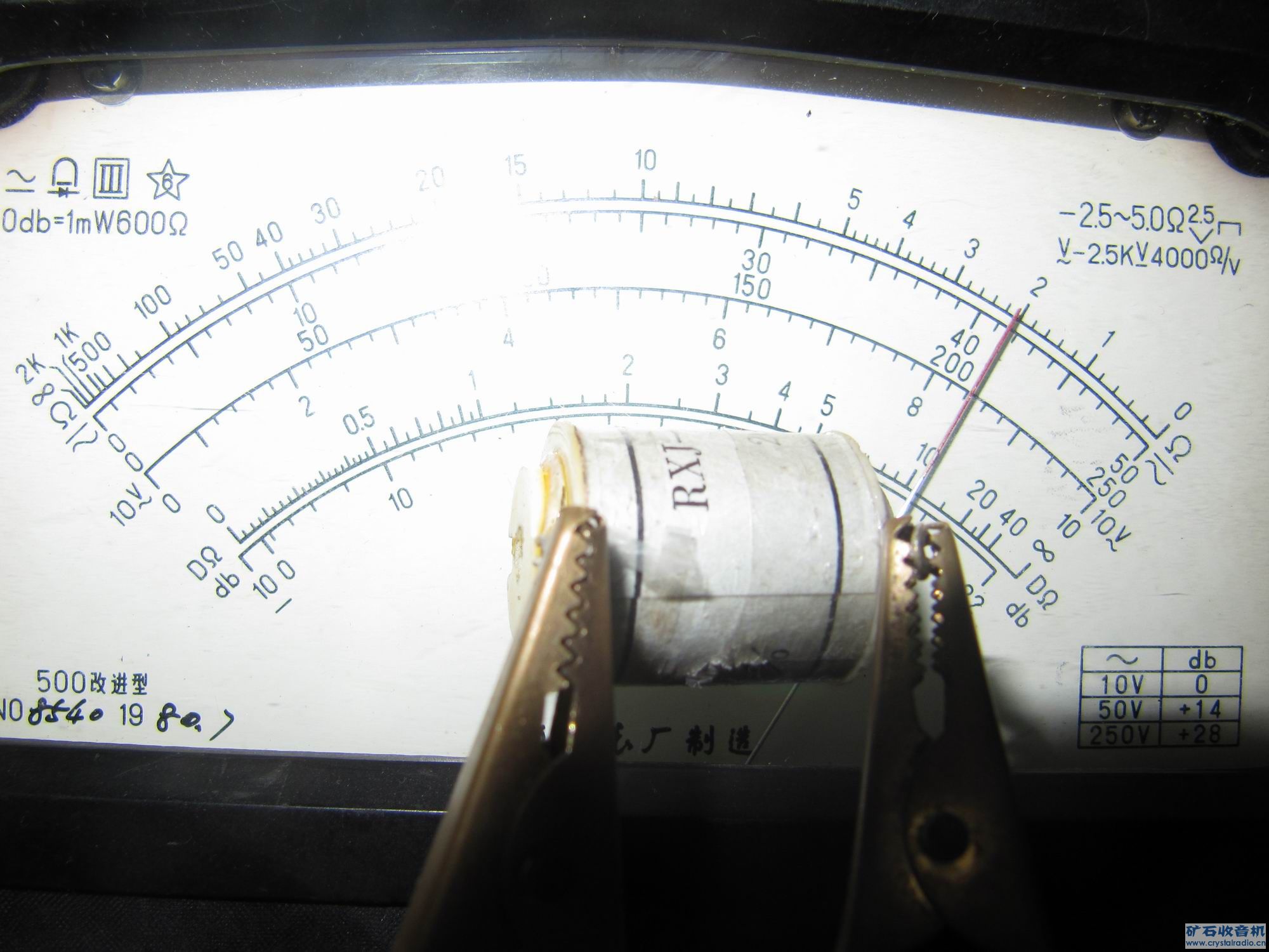

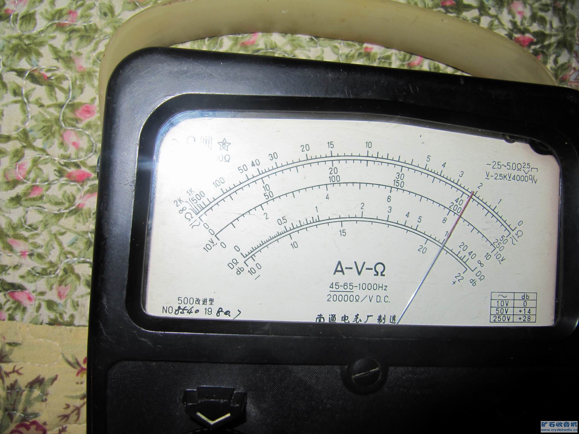

倒欧姆挡精度测试
所用电阻的误差都是0.1%的.
所用表笔的电阻
1欧
2欧
3欧
10欧
........................完.....................
