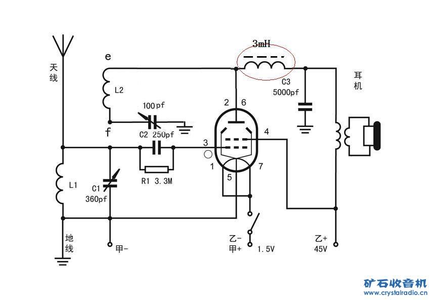

发表于 2010-7-7 10:33:15 | 显示全部楼层
回帖中“轻风”老兄的加RFC的方案有错误,按图上的接法将再生线圈的通路隔断无法形成再生。
另外这个机器耗电很省,如今的条件用5块6F22和2个R20作为电源(俺村儿价格这些电池大概15元)按每天俩钟头至少可以支持3到4个月,还便于移动……估计大伙儿对这个消耗还能接受。
根据楼主对接收效果的描述似乎和我DIY的同样机器(唯我使用长140mm的磁性天线),相差很大。我的单管机在不使用外接天线的情况下可以将本地14个MW电台一网打尽,但可能是B+使用9V,音量都不很大,有两个本地电台在安静的环境中刚刚能听清播音内容。
 楼主| 发表于 2010-7-8 12:05:42 | 显示全部楼层
原帖由 光说不练 于 2010-7-7 10:33 发表
另外这个机器耗电很省,如今的条件用5块6F22和2个R20作为电源(俺村儿价格这些电池大概15元)按每天俩钟头至少可以支持 ...
您的分析有道理,学习了。

发表于 2010-8-19 00:21:31 | 显示全部楼层
哈哈,这样改一改应该靠谱了~~~

发表于 2010-8-19 13:32:52 | 显示全部楼层
类似的单灯机俺做过2遍
首先电池耗电问题,绝对不是很严重,这样的机很省电,一套电池能用很久
不用为电池的事太担心了,用电池声底纯净,机器简洁,优点大大地
还有再生形式很灵活,可以用哈托莱线圈,也可以这种独立再生线圈
可以调再生线圈上的并联电位器来控制再生
可以调再生线圈上的串联可变来控制
也可以调2P2帘栅极电位来控制
都能比较满意的
那个高扼圈最少3mH就行,大点当然更好
上次将就楼主的图顺手改的,有问题,对不起啦!谢斑竹指正
现在改过来啦~
