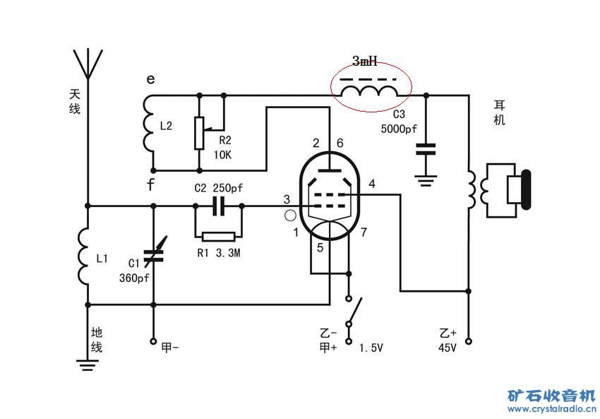

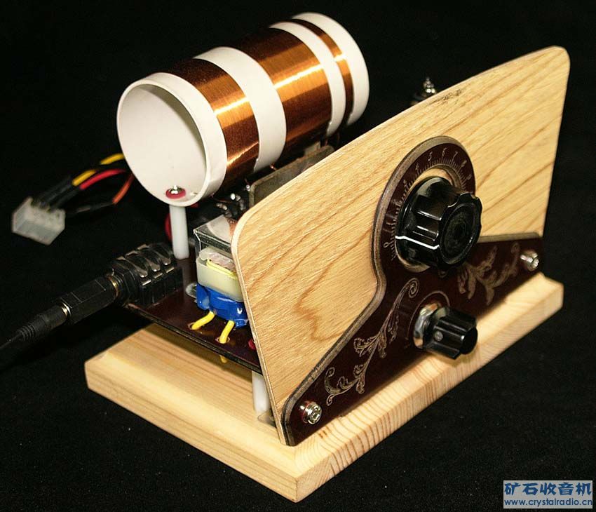

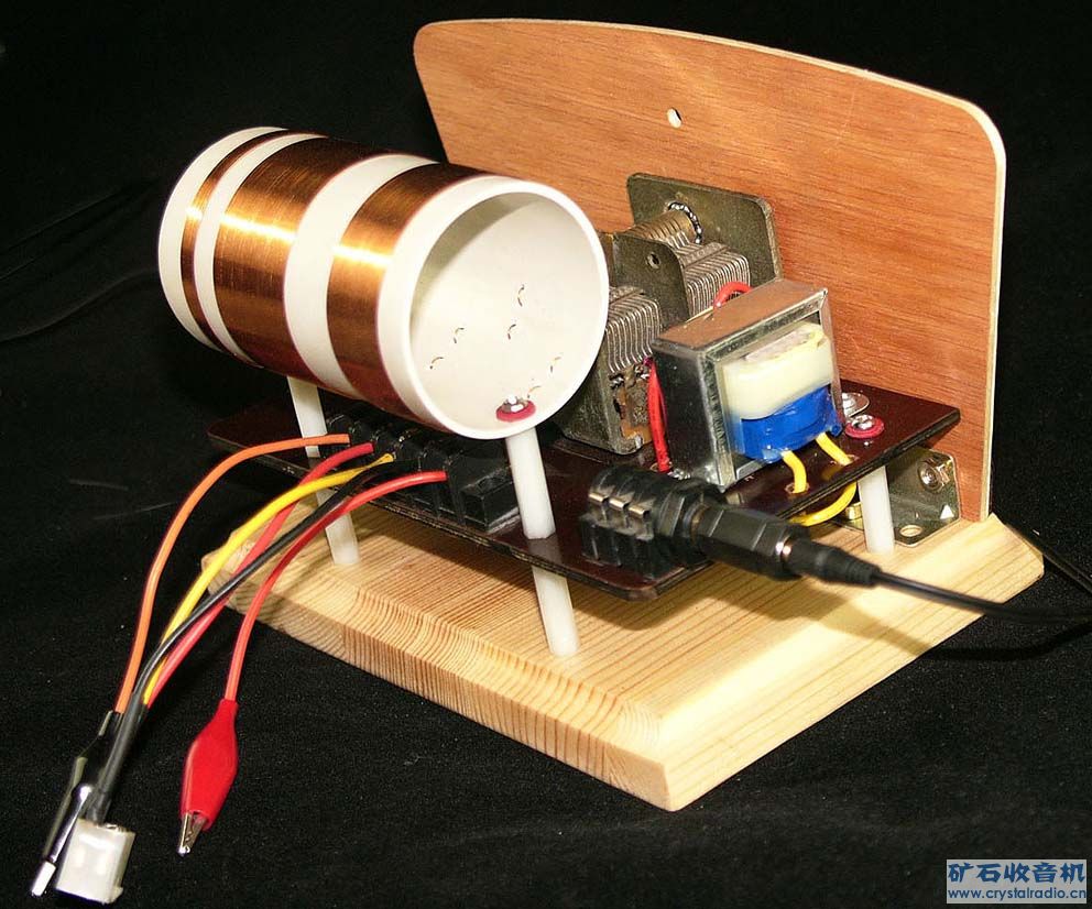

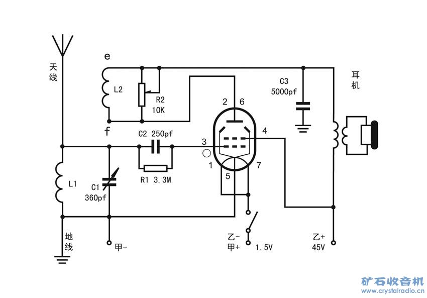

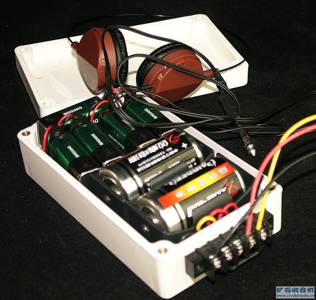

应矿友之邀,给他定做的单管机。拖了好长时间才完工,实在有点不好意思。在这里表示一下歉意。本来不想发表但造型独特,是本人最为满意的作品(呵呵有点自恋了 )。只好厚着脸皮发表一下,可以给大家一点借鉴。在电路方面本人不是长项所以用的电路比较简单。以前做过低电压的单管机感觉效果不是太理想所以这次索性只是简单的把乙电电压提高到45伏。效果可以说基本上可以接受。在使用长天线的情况下在北京能够收到4个台左右细调的话还能有两个台能够听的清楚。(哈有点不严谨我是能收到台就高兴)如果用两米的拖线就得接地线。我绝大多数的精力都用在造型上了。看照片吧喜欢的就夸两句,不喜欢的拍砖也欢迎

发表于 2010-7-5 22:02:27 | 显示全部楼层
再生线圈匝数还应该多一些,
另在输出牛的初级串联一个高扼圈效果会更好

原帖由 轻风 于 2010-7-5 22:02 发表
再生线圈匝数还应该多一些,
手头没找到高扼,应该试一下

 楼主| 发表于 2010-7-5 22:52:25 | 显示全部楼层
原帖由 stopyoucat 于 2010-7-5 20:15 发表
我的天.那花是手工雕的么.不一般啊.
呵呵,偷了点懒是用雕刻机雕的
