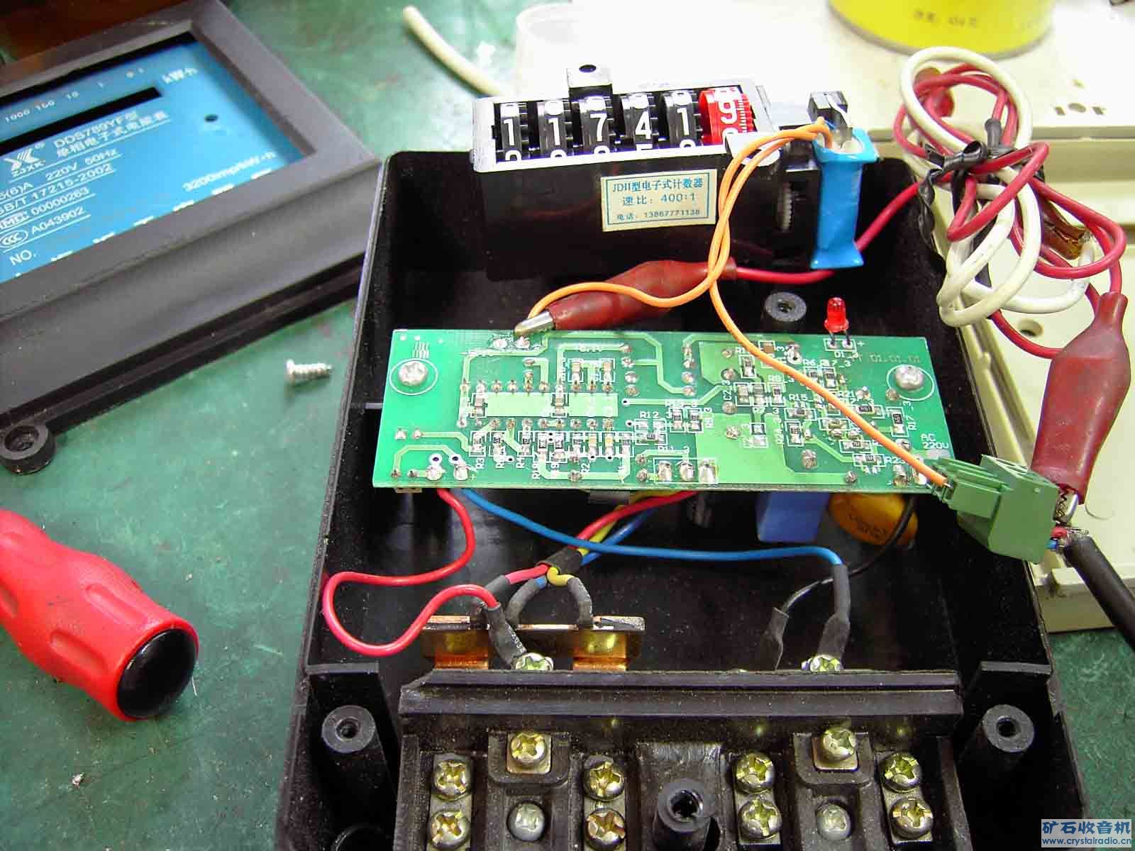

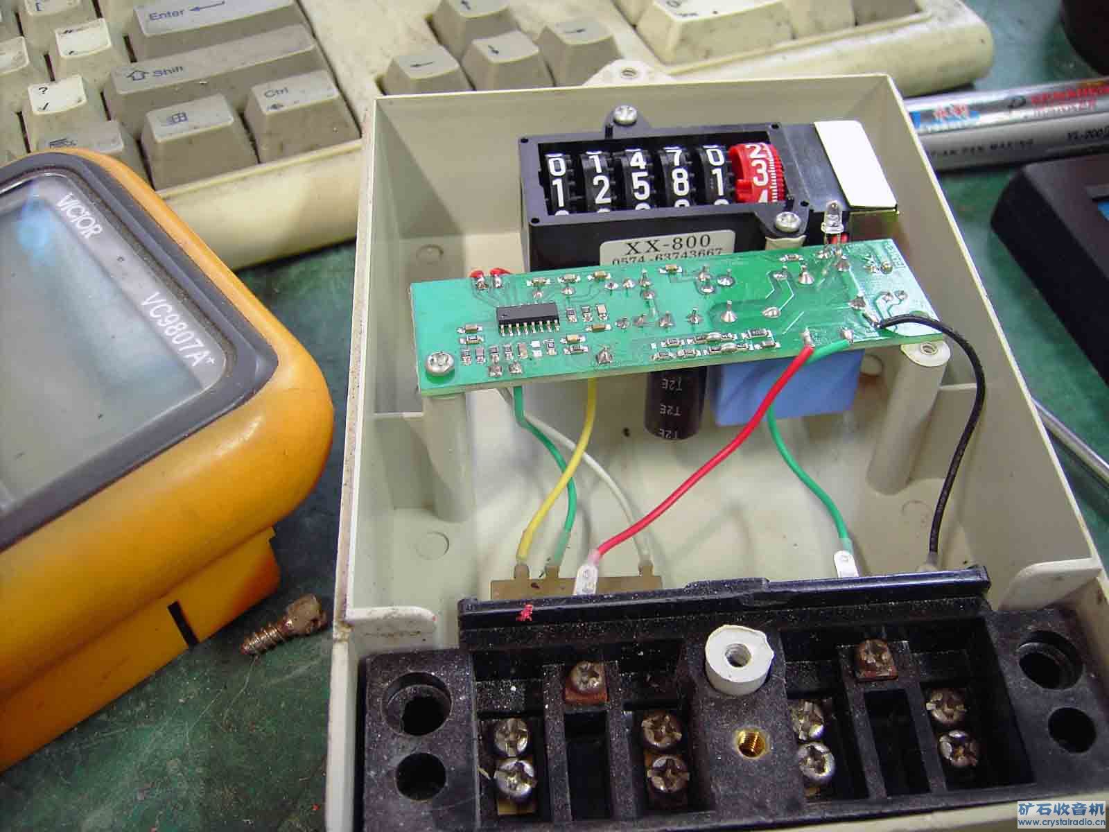

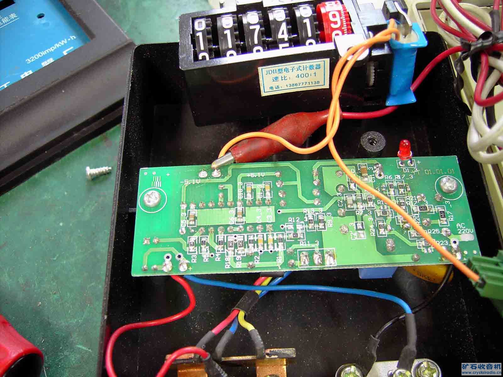

今天单位没具体事干,下午领导走的走,睡的睡,剩下的人处于无政府状态,我先是将朋友送的3个收录机修了修,2个换小皮带泡泡糖化的(其中一个因为弹簧支点坏,换机芯的【还好送的这堆东西里还有一个普通全自停机芯】)还有个飞利浦的,皮带断,电位器,开关们都脏了,彻底打扫清理解决。后来就是打开2个电子电度表研究里边,看着挺简单的,一个单片机,一点阻容元件,输入接到4个端子上取3条-4条信号回来,输出就接计数器了,普通的电度表是电流线圈和电压线圈组成相差90度的两个磁场,来驱动铝盘随涡流旋转的,电子的这种其实是利用单片机进行计数驱动,我实际检查发现,计数器上是个同步电机,测量其线圈阻值大概450欧,直接送直流电,没反应,频繁通断也似乎意义不大突然想到有个台湾顾伟的音频信号发生器10HZ-1M的,试试接它如何,于是将其频率设在一档10-100HZ,输出幅度和增益都到头了,然后用输出线接电机的两端,开始因为频率高,不转,缓慢调低,在25HZ处,突然开始转了,而且很快,但是每次碰触,或者正转或者反转,再调低点,20HZ时转动比较平稳,而且基本不逆转了,数字变化的速度至少相当于2-3KW的,小数点一会就一圈。我是没那么多时间,不然没准能让它超越极限后清零了。
我估计,单片机输出的是一定频率或者占空比的PWM信号,随着输入电量变化,输出成比例变化使电机速度变化(同步电机的好处就是只随频率变化,不随电压变化)

跟普通石英钟机芯的原理没啥区别。你把石英钟输出的秒信号加上试试,应该也跳的。

改变晶振是不行的,晶振是单片机的时钟。  单片机计算时间的方法除了自身时钟外可能还会参考市电频率,你改了可能会有问题。
无论如何改,都不能节电,只能偷电。 你愿意吗?

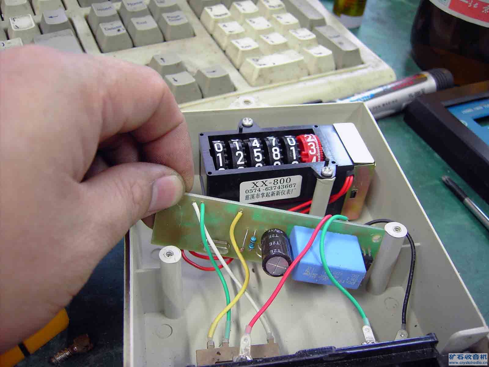

两只电表的电路板结构不太一样,想看个究竟可惜没有角度。
里面没有变压器,猜它的电源是电容降压取得的。
