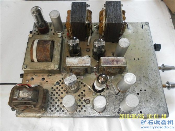

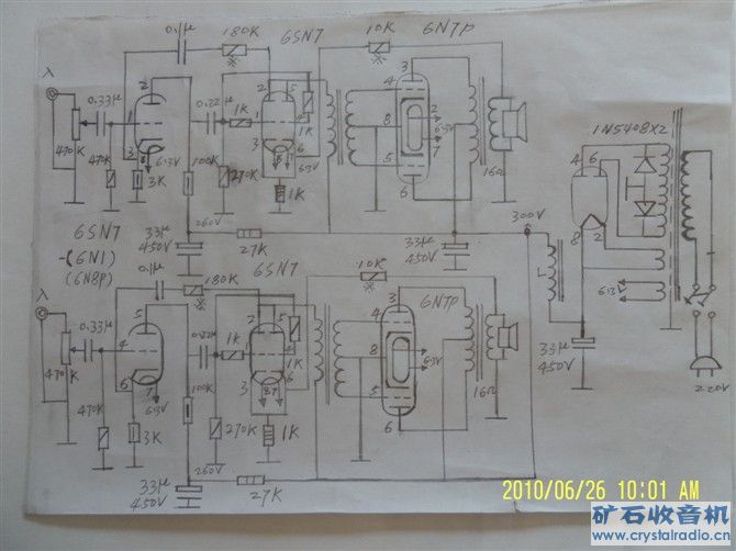

6H7C乙类双声道功放
原帖由 没钞疯 于 2010-6-25 20:04 发表
《无线电与电视》上的赵娜丽老师的图纸、我也对这图有兴趣、谈谈听音感想吧!!!
这俩天我又重新折腾了一下这台功放,做了3个转接脚,用6N1充做6SN7取得了不错的效果,
图纸以定型,就用这个图了。音质我很满意!

发表于 2010-6-26 11:28:43 | 显示全部楼层
咋看这底台变压器排列都不对
原帖由 PL81 于 2010-6-26 10:22 发表
542671
542672
542673
咋看这底台变压器排列都不对
 楼主| 发表于 2010-6-26 21:50:38 | 显示全部楼层
回复 19# 融融 的帖子
用的是上海104电视低台,利用原低台上的孔稍加大些用以固定管坐,电原牛与扼流圈都是原104上的。

发表于 2010-6-27 11:10:10 | 显示全部楼层
感觉机器的成败与RB-9的关系太大了,
这只推动变压器原来可能用在R50飞跃牌扩音机上,当时只作为一般的会议扩音机,现在用于HIFI,频响不一定够,
发表于 2010-6-27 11:56:45 | 显示全部楼层
很用功的制作.特别绘电路更值得学习

 楼主| 发表于 2010-6-27 19:35:39 | 显示全部楼层
回复 21# 北京6N1 的帖子
入矿半年感到很亲切,近一个月装了三台小功放不成样子全是以前的旧件,让大家见笑了,装这三台小功放只用了三元钱买了些M3的罗丝用以固定管坐,这台机我准备重做低版在重新折腾一下
 楼主| 发表于 2010-6-27 19:54:17 | 显示全部楼层
回复 22# 1a5gt 的帖子
没错,正是扩音机上的输入牛,装机前我还特意简单 量下次级两臂的平衡,用110交流接在初级,用数字表测次级两臂电压竟一点不差。漏感可能要大些,输入牛初级3500欧。次级每边1050欧
发表于 2010-6-27 20:01:06 | 显示全部楼层
电原牛与扼流圈都是原104上的。
不知楼主有没有试过不用扼流圈?
