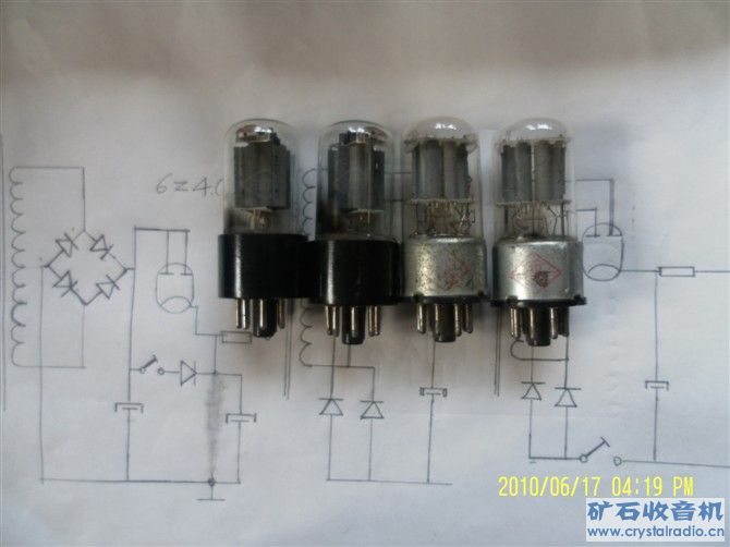

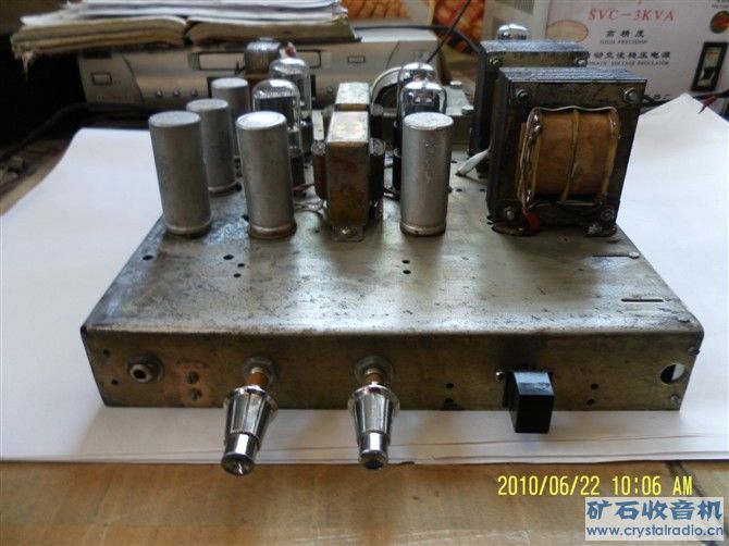

20几年前 ,有一位郑姓朋友送我一对新的 6H7C管,后来这位朋友到外地发展已有十几年没见面了

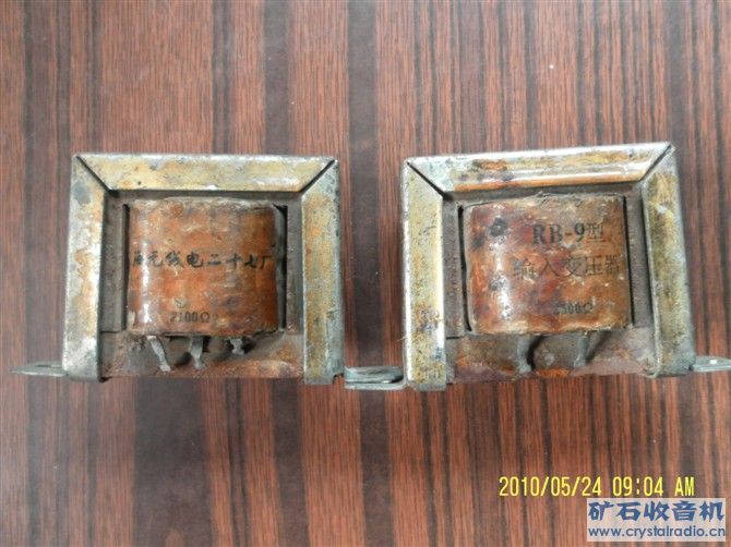

那时我准备装这台 6H7C功放,件基本上筹备齐全,后来因种种原因没有装置,这几天又将这些旧件翻了出来,当初为装这台功放买了三支6SN7现在已不知去向!好在输入牛还在,是二十七厂RB-9牛
现只找到俩只6H9C.只好用它了

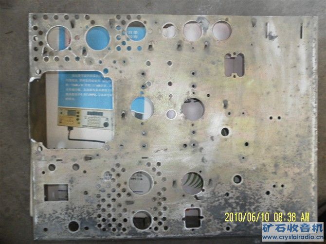

当初底板已经改制好 用的是上海104电视底板。据去四分之一,这次翻出来后 已锈迹斑斑用砂纸打磨了一下

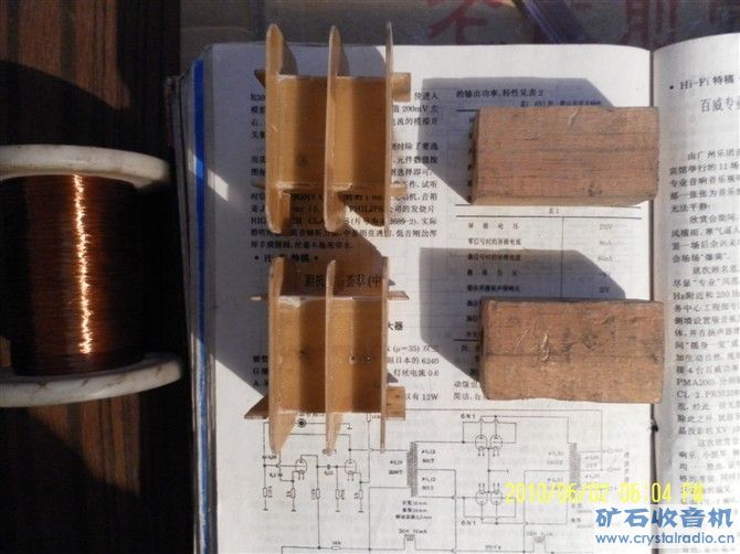

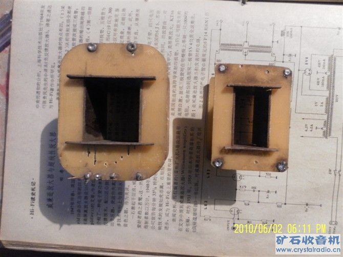

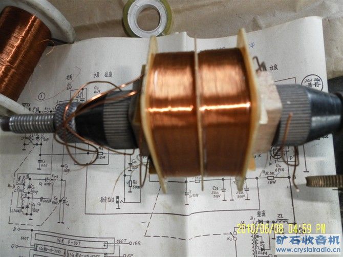

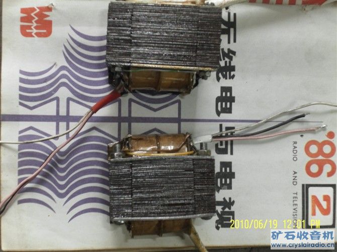

当初输出牛已绕制完毕,早已拆掉 只找到了一只骨架,和一只扼流圈骨架。
只好在重新绕制一对输出牛了。绕的很慢用来六天时间才绕完。又做了一对骨架

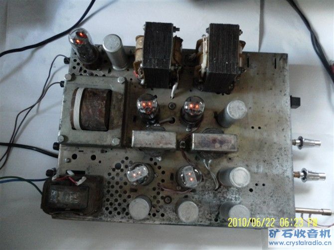

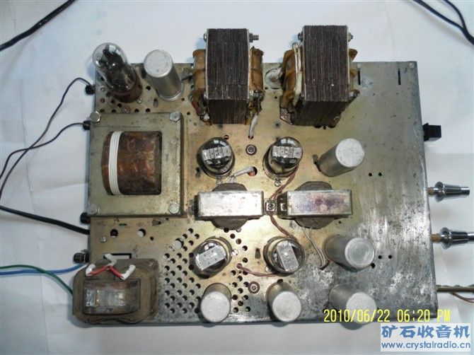

装好后正面

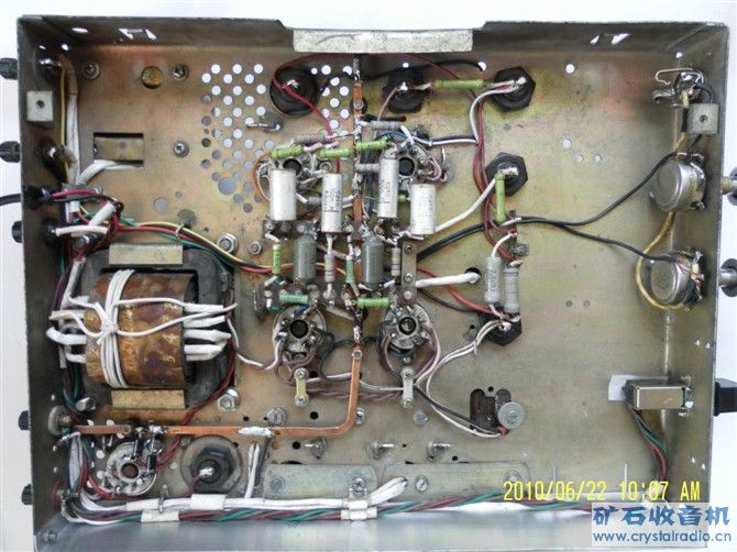

反面!
调试过程中曾用6H7C并管作为推动,效果很好 !!可惜只有俩只 6H7C,用6H9C做为推动只是输出功率小些约8瓦左右,
经冰棍老师指点电源部分又重新改动了一下,

很想知道输出牛骨架中间的拿一片是怎样固定的?

输出牛骨架用废弃的1毫米厚的印制板做的,中间隔离板与两边档板尺寸相同,每边绕两层薄电览纸在绕次级36圈每边18圈选好线经正好绕满就可固定,无需用胶沾。
