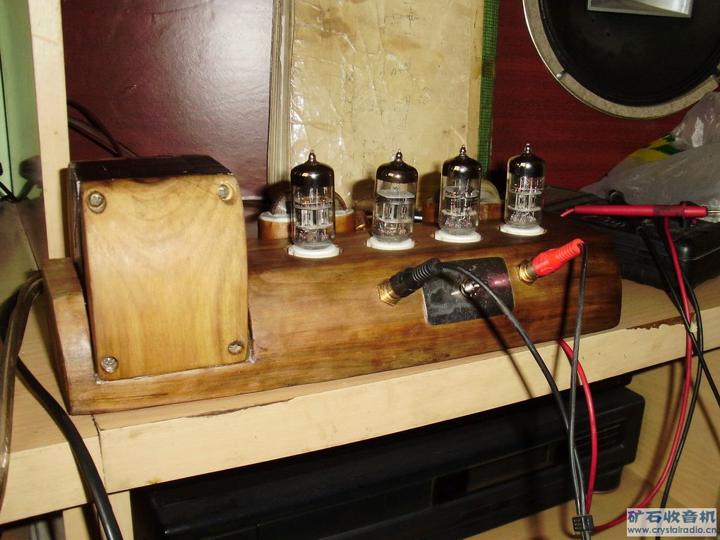

做了个6n1推挽小功放

diy就该大力提倡这种个性化艺术化的作品!不过安全第一,散热很重要,做设计时应该充分考虑到这一点。

原帖由 baozhong 于 2010-6-28 00:17 发表
你是指输出牛吧,初级用0.13的线绕了1200圈,没分层也没分段。
No,是问输入牛数据~~~~~

不知道楼主师兄能不能给个电路图?
 楼主| 发表于 2010-7-4 13:38:34 | 显示全部楼层
小刚兄弟,图在27楼,现在用6n2更省点电。

发表于 2010-10-23 11:51:31 | 显示全部楼层
再问下楼主:
用6N1时输出功率多大?
6N2时多大?

 楼主| 发表于 2010-10-24 01:01:45 | 显示全部楼层
回Ixa000兄
没测过6n1,6n2做过测量不失真输出在0.5w左右, 这个功率带高效率的喇叭对我的木耳朵来说很“响"了,似乎人随着年龄的改变,听音习惯也在改变,越来越习惯没高没底的声音,喜欢听些老歌,听京剧,听洪湖赤卫队感动的落泪,( 扯远了)。我觉得6n1,6n2做的小功放带老的纸盆喇叭很好,不需要考虑大的功率。

 楼主| 发表于 2010-10-24 09:14:54 | 显示全部楼层
回Ixa000兄
今天实测了下,电压215v,电流每管0.0015豪安,屏耗在0.3瓦,6n2每管屏耗1瓦,功率还是有空间的。

原帖由 baozhong 于 2010-6-28 14:57 发表
今天把负压调高,负载阻抗调到24k,试了下6n2 ,6n2真的不错,胆味浓郁,声音交代的清清楚楚。
用6N2做强放,还是头次听说。
屏耗太小了,我可不敢用。
