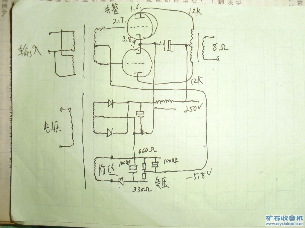

发表于 2010-6-26 01:23:44 | 显示全部楼层
请上电路图看~~~~~~~~~~~~~~~~~

 楼主| 发表于 2010-6-26 10:00:23 | 显示全部楼层
原帖由 lxa000 于 2010-6-26 01:23 发表
电路可参考本坛的高淳放大器

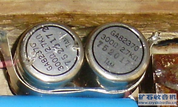

发表于 2010-6-26 11:42:58 | 显示全部楼层
回复 27# baozhong 的帖子
谢谢你的图。
再问一下:你的输入牛和输出牛都是用的什么型号?
发表于 2010-6-26 13:26:05 | 显示全部楼层
不错不错,有特色,有创意!
 楼主| 发表于 2010-6-26 13:47:03 | 显示全部楼层
原帖由 lxa000 于 2010-6-26 11:42 发表
谢谢你的图。
输出牛是自己绕的,这是输入 P5230004-44.jpg 重雅马哈调音台上拆的
