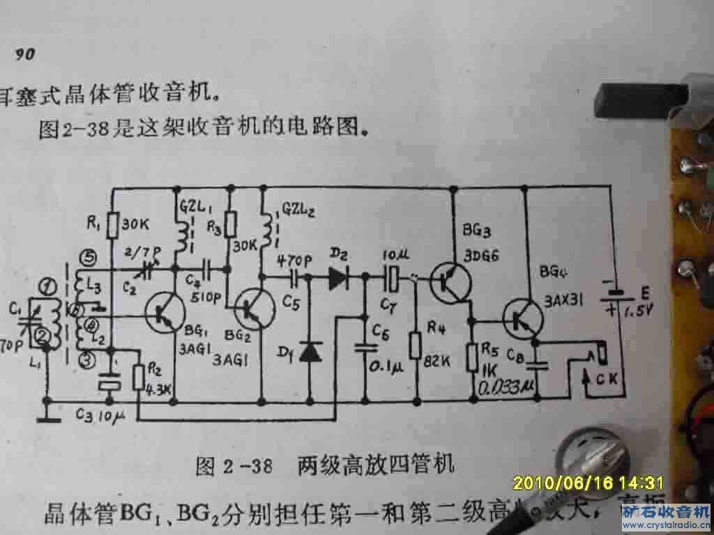

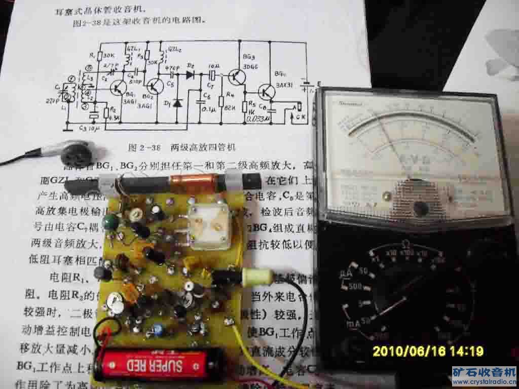

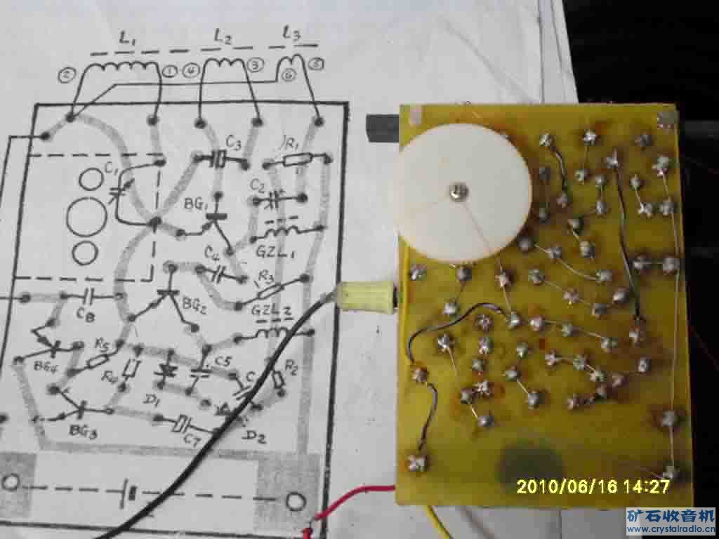

我抽空DIY了一只两级高放四管耳塞机,由于采用两级高放。灵敏度要高一些,声音也不错,现推荐给坛友们

谢前辈鼓励,我这机机按照线录焊接无物候开机试验,开始没有任何声音,检查发现BG1工作电流不正常,后调偏流仍不正常,,后用螺刀热端接触法在每只管子的基极碰触,找到问题是在BG1和BG2上,进一步调整后有了一点声音,但效果很差,连个单管机都不如,调再生也没效果,把再生线圈掉个头也无用,看来问题还是出在BG1上,BG1我用的3AG1是在坛里买的0.25元一只,B值经测量200倍,应当没问题,但我忽略了一点,改管的穿透很大,也就是说那个200倍并不是真实的,我用一只测量中B只有80倍的3AK8(但穿透较小的)替代了3AG1,声音明显的大了,看来很多锗管经长期存放,已经不好用了。(不能光靠万用表测得的数字来判断),这个问题解决了并不等于没问题了,效果不好,根本看不到两级高放的优点。我又再各个零件上找原因,又用较好的3AK8替换了第二级BG2,并对后两级进行了调换,整机的性能有了较大的提高,但我仍未满足,开机试听中间,我在用手接触零件时,发现两个高扼圈对性能影响很大,原来第一个和第二个高扼圈我都用的是一种大电流的3.5毫亨的,后来我将第一个换成2.5毫亨的,第二个用手工在工字芯上绕200圈,然后试听,并渐渐减少圈数,感到声音越来越大,找到一个声音最大的圈数时将它固定下来,再焊上,经过这些改动的机机性能果然不错,和我以前装的些机机比,灵敏度要高些。声音也好些。我感到自己动手DIY是一种乐趣,是可以学到很多东西,对自己的进步非常有益。见识浅薄,诸位见谅

楼主的下边那只高扼圈是丝包线绕的吧?

据我的经验第一只若用2.5毫亨的扼流圈的话,第二只要用小一点的,最好是在调试中来确认,肯定应该比第一只小些,这两只东东对机机性能影响很大,我是用0.1纱包线(抽去纱包皮)在工字芯上自己绕,先多绕些,试听后,用手指轻按工字芯的顶部,声音变大就减少圈数,声音不变就差不多了,这两只扼流圈我感觉是两级高放机的关健之一
