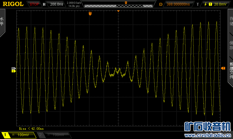

贴上三张图助助兴。
我当时是为了抓住DSB信号的180度相位突变特性,在示波器上按了N次暂停才截了个比较正的180度相位突变。DSB信号在数字示波器上还真不好触发,X轴时间短了,可能屏幕上没有过零点,或者过零点在很旁边不漂亮;反之,X轴时间长了,再放大就锯齿了……(其实示波器有录像功能,某些情况下很好用。)
