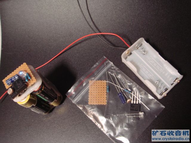

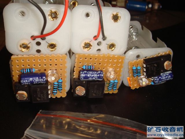

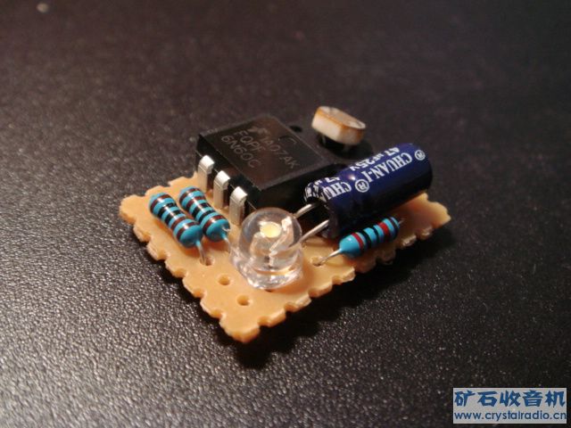

手把手教你做光控夜灯 自己看图 每份成本小于5元 电池可用2~3周

有些意思~~~电路也简单,好调试
 楼主| 发表于 2010-6-23 23:12:23 | 显示全部楼层
小心6n60静电击穿

没多大的亮

有些场合挺实用的

只有一只LED,工作电流不大,只用一节电池,做个升压电路多小巧呀。

LED灯单只电流需15mA左右,这个光控夜灯的工作电流算下来仅1.5mA,“待机”电流约0.3mA,不知能否把发光电流提高到15mA左右,否则就没实用意义。

用6N60干嘛?大炮打蚊子。你想带几瓦的LED?
