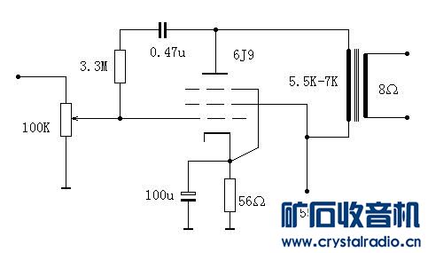

感谢2012兄把这老帖给翻了出来,这个小功放确实有一些特点,他的屏级输出功率可达1W多,扬声器获得功率达800mW以上,将负反馈电路改用3.3兆欧串一只0.47的电容,声音清晰似流水,用6P1的牛效果已觉很不错了,如用7K的牛(原设计初级阻抗7K)可能会有更好的表现。本机每一声道只用一只管子,灯丝电流一共0.6A,耗电很省,可以说是同等条件下最省电的小胆机了。

 楼主| 发表于 2012-1-26 09:00:28 | 显示全部楼层
回复 27# lxa000
老兄请看下图:
此图很简单,调整的重点有两个,1、反馈电路。调整3.3M的电阻可使音色改变,对音量也有一定的影响。2、工作点。调整56欧的电阻使电路工作在最佳状态。
