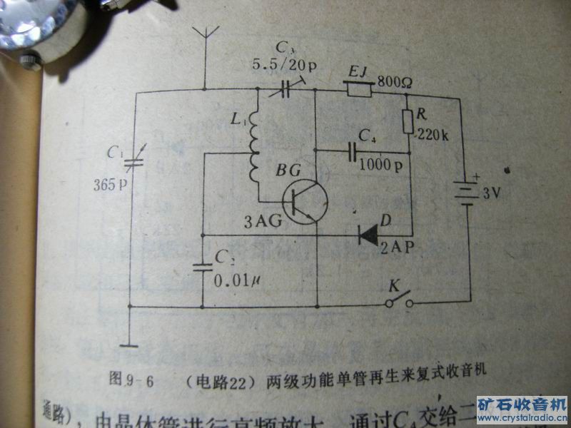

请教单管机调谐回路的问题,不明白此图的调谐回路如何工作的,在此请教大家,谢谢。
C1和L1如何构成调谐回路?
发表于 2010-6-17 19:05:10 |
瞎说:  L1抽头至C2到C1构成个调协回路,C2容量很大,相对与高频来说等与短路。所以调谐靠C1!!
发表于 2010-6-17 19:12:45 |

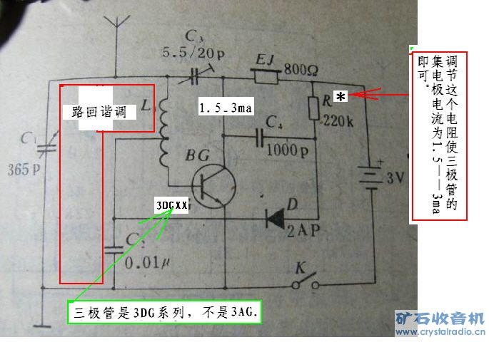

发表于 2010-6-18 08:45:26 |
等效为修改的图:*******
发表于 2010-6-18 20:44:34 |
疑问?
图中的3AG和电源极性有误.按图说的接法不会响!
 楼主| 发表于 2010-6-19 21:58:26 |
楼主真细心,3AG的符号画错了,书的错误,很容易忽略,谢谢楼主提醒

 楼主| 发表于 2010-7-18 15:58:37 |
请教各位坛友,有朋友做过这种收音机,图纸有错误,偏流应该调到多少合适,谢谢
发表于 2010-7-18 18:10:57 |
原帖由 ZWDA 于 2010-6-17 18:09 发表
533761
C1和L1如何构成调谐回路?
你要知识在电路中回答你:
发表于 2010-7-18 19:47:02 |
正解!
理论上的。实际意义不大!
