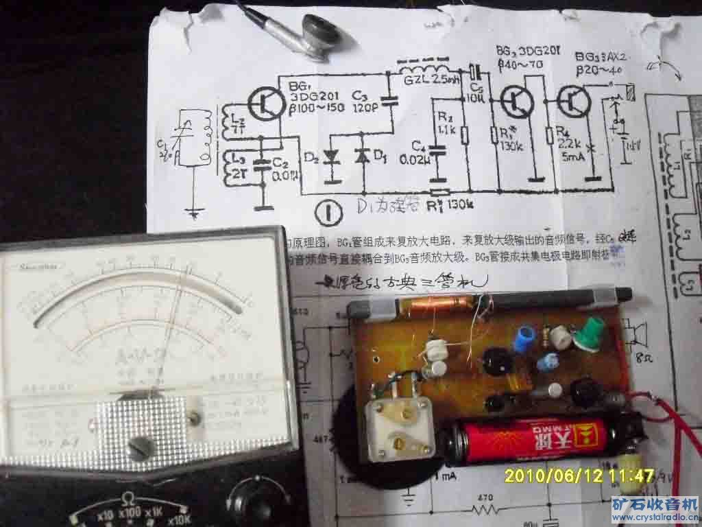

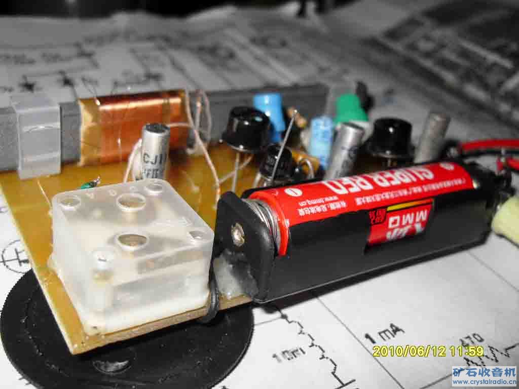

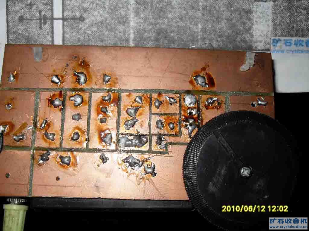

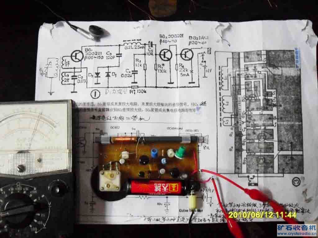

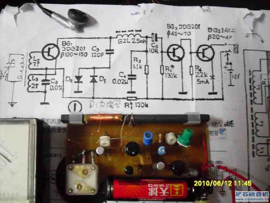

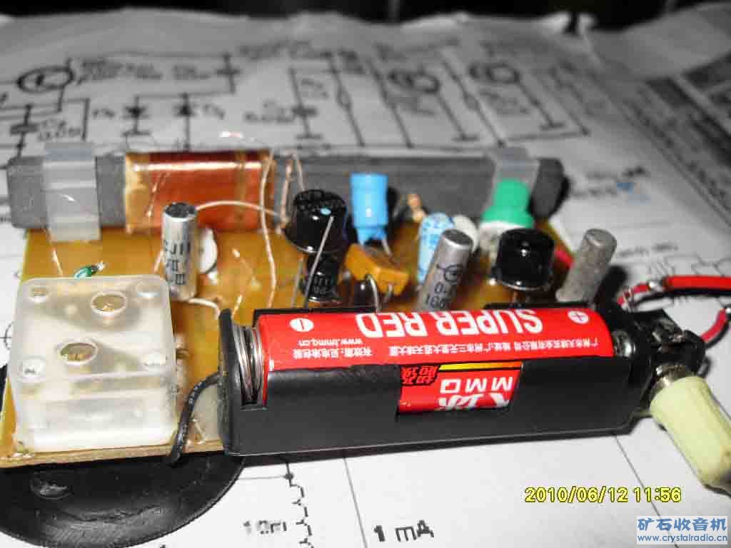

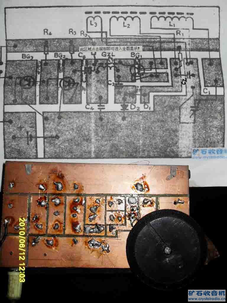

根据找到的线路又DIY了一只三管机,这只机原图是印刷电路,没有三箓化铁,就用最原始的刀刻方法,刀用断了的锯条,把一面磨成斜角,我觉得这样好用,刻缝补要太宽,1mm即可,不过刻毕要用万用表测一下,不要有毛刺造成短路。以面安装时麻烦,调整很简单,只要把偏流调好,检查一下再生接头不要反(成负反馈),一般就能听到中国之音,非常适合初学者玩

不会绕天线,
那个天线线圈怎么绕?
发表于 2010-6-17 17:34:59 | 显示全部楼层
绕好后可以浸些石蜡

好鸡!试试用喇叭听,高灵敏度的...

原帖由 冰岛 于 2010-6-18 00:40 发表
为提高灵敏度,双二极管检波器要采用一硅一锗,而且检波和BG1之间应该增加直流隔离的RC元件;适当提高点电压,还能直接驱动扬声器。
是的,我的D1二极管不好找,就用了一只硅高频三极管的一个结。注意极性不要反,效果的确不错
