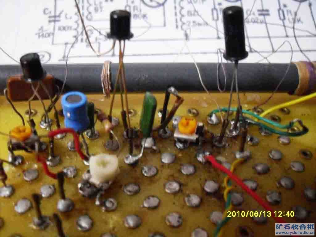

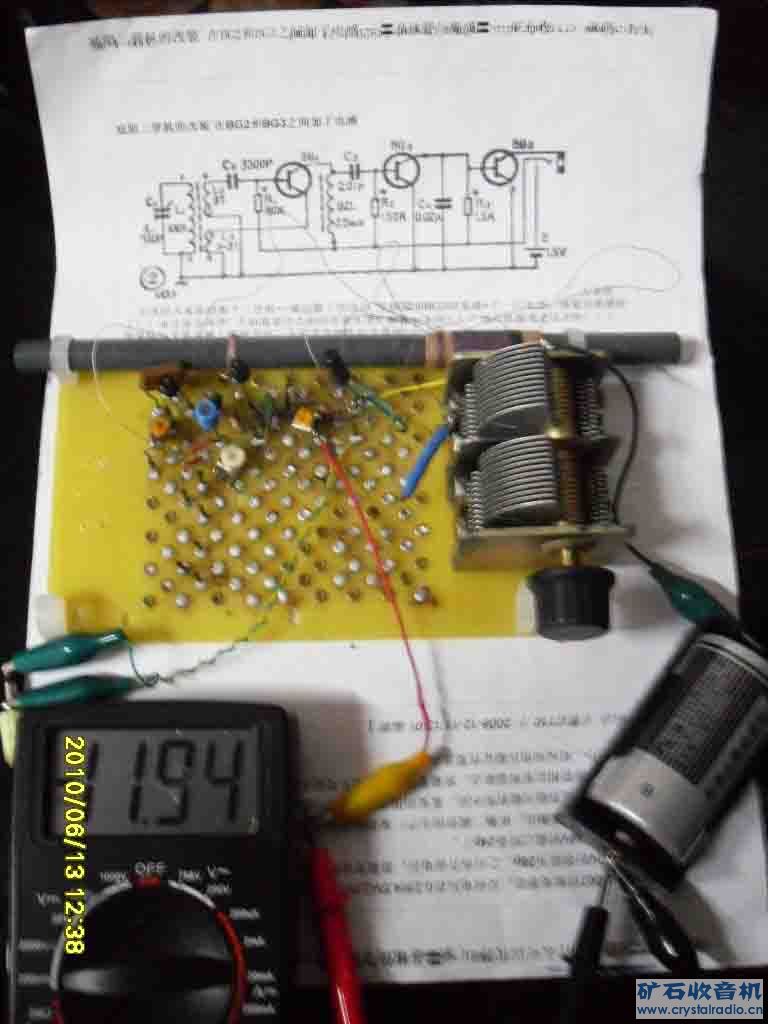

我是一个初学者,喜爱无线电,看到坛里很多坛友制作的DIY作品很受欢迎,也尝试DIY。我为了以后省事,自己用环氧板,在上面打了近200个2mm孔,装上2mm铜铆钉并都吃上焊锡,把空气可变用罗丝固定板上,为提高灵敏度选了最长的一根磁棒也通过塑料支架固定在板上,考虑到我有很多管子,就在要焊管子的地方,采用小铜管支架,具体做法如下:把网线水晶头上的铜触线用刀撬起,再用钳子夹紧铜线慢慢的从水晶头上拉出,然后用小刀把铜触线后部的铜皮卷成的夹线管中的原来的铜线取出,注意不要把线弄断了,线头断在里头就不好用了,取出了原铜线,夹线铜皮卷就是空的了,轻轻的小心翼翼的再把铜皮卷夹紧些,具体可把一根三极管腿放进去还有点紧头最好,这样就做好了一个管腿座,每只管子要做三根,再分别把水晶头铜触线的掰直,放进铆钉中焊牢后并把多余的部分剪掉即可,这样三根焊好后一个三极管座就完成了。记住管脚位置把三极管三腿分别插进去就行了,我做了三套管座,就可以试验我的三管机了。由于是铜铆钉做的所以非常结实,即便是初学者反复修改和焊烫板也不会坏,不象那些买的洞洞板折腾几下就坏了。
我把零件都支接焊在板上,有些焊接线都省了,由于是新手焊得水平不好,见笑了
我用这套洞洞板试响了三管机,还想再试四管机以及六管机,我用这个办法把我的许多管子换上去试听,发现我的大部分管子质量都不咋地最后那个管子我还用高频管试过,好象灵敏度还好些(同比3AX31),不管怎样,我有了这么一个板,只要看到喜爱的线路就可装上去试试。世界杯正比的如火如涂,中国之声也传来了韩国胜希腊的消息。我夫人看电视,我听收音机,我们都在关心世界杯

楼主用1.5V和3V两种电压供电做过实验,没什么区别吧
