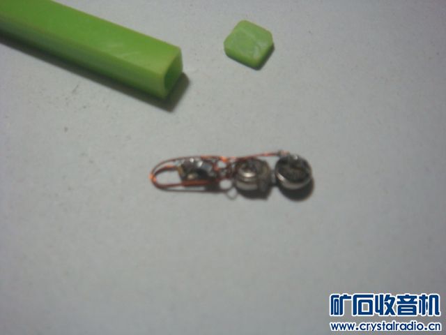

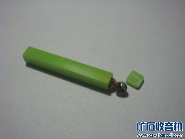

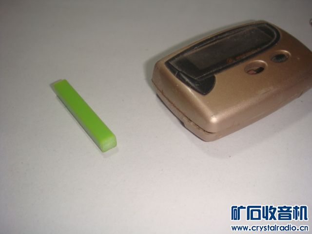

发表于 2013-1-7 22:16:01 | 显示全部楼层
这是公安的朋友没收的赌具,让我看看是什么玩意,说总让赌徒蒙混过关,这是一节塑料筷子,一块拿来的还有一个BB机。手一摸这节筷子,BB机就振动,手离开就不振了,说明是感应开关控制电源,距离15米开外就能收到,说明是个高频发射机,筷子没一点缝,只好用刀子扣开了,这么小的发射机两节最小的手表电池供电,能工作一个月。够利害的吧。装在筷子里的发射机谁见过? DSC04438.JPG DSC04442.JPG DSC04443.JPG
