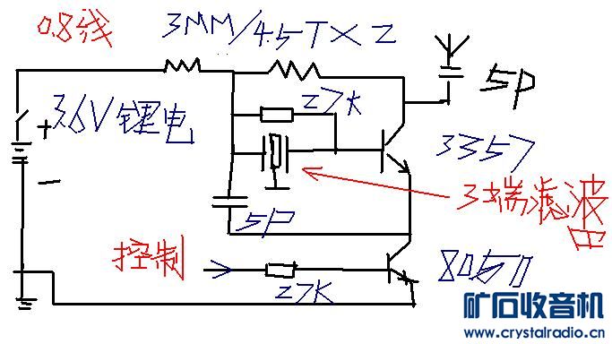

根据板上的实物,可以自绘出电路图来的.板上两只R24,是超高频芝麻管,天线放大器里见到过.左边标注JD  R433A的方形零件是声表面谐振器,类似于汽车遥控器里的R315,稳频性能比晶体差些但比LC回路好多了.还有两只无字的芝麻管可能做MIC放大用了.MIC反装,靠露出电池边的部分来感知声音,所以要加放大.CR2032是3V一次性锂电池,放在圆板的另一面,是巧妙之处.由于频率高,所以天线只要几厘米即可.用U段的对讲机来接收,好处是对讲机灵敏度很高,可达0.16微伏,比一般的FM收音机高多了,如此就可以减小发射机的电流,延长电池的使用时间,而监听距离可以达到100米甚至更远.我在网上看到有这种配套U段对讲机使用的监听器卖,好象要价上千元呢.如果能弄到这些零件,装个玩玩也不错!

那个R24,我焊好它,他就坏了,怕烫的很。
网上有许多430MHZ的遥控报警器,原理相同,估计能改,还有那种U段的【无线项圈】加个麦克音频放大控制也是同样原理。都用到3端声表面滤波器,体积都很小。拿个对讲机,手举便携八木天线,带个耳机,就像玩抓狐狸一样很好玩,哈哈。

遥控器输出的是电平,不是音频,大部份不能用,改一个和做一个没什么区别.
bd9gc 发表于 2013-1-6 15:21
找的U段无线电项圈参考电路,自己想办法加个音频调制是否可行?
