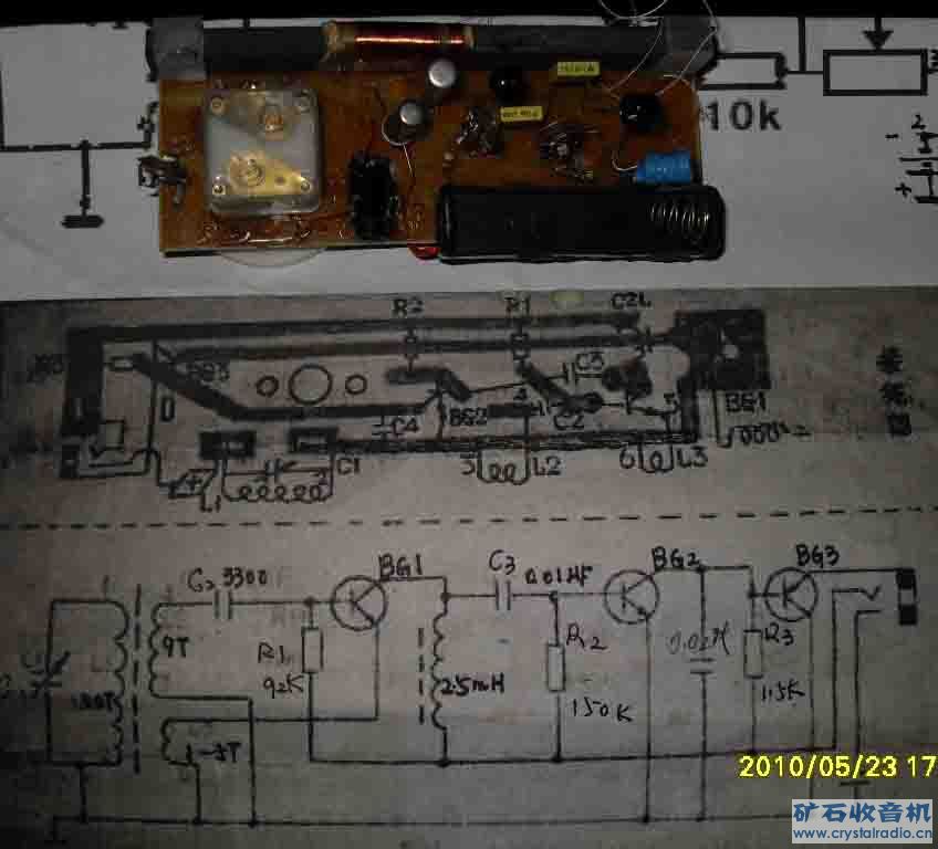

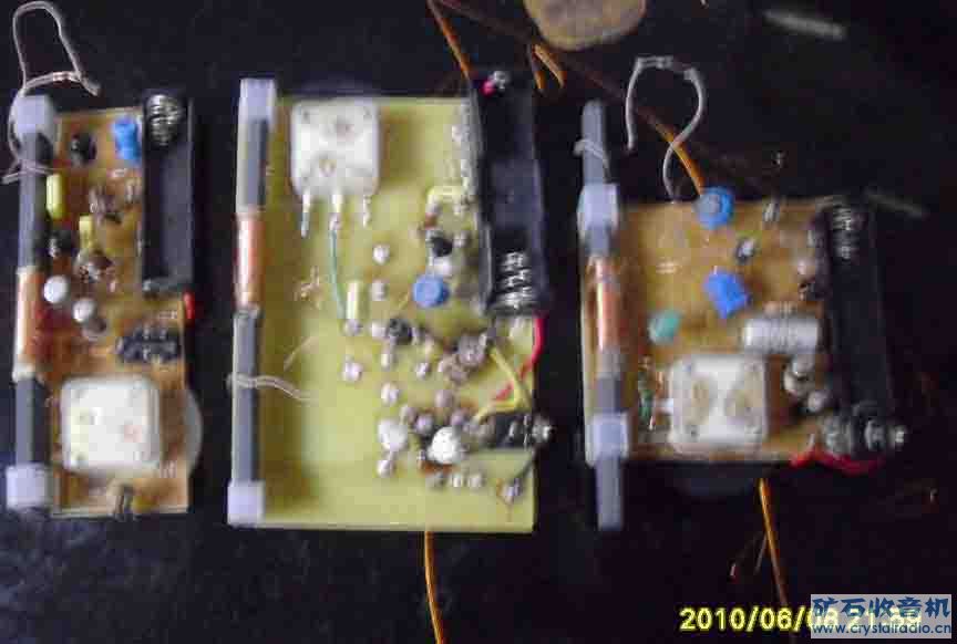

0今年来,受本坛前辈的DIY精神鼓舞,我陆续DIY了三只低阻三管机,(详情我都依次在坛里介绍了)见图,DIY的顺序由左向右,都响了,我非常高兴。我的这些机机全部采用的都是老元器件,,我喜欢用老的!(我有90系列的管子我不用)通过DIY我有以下体会
无论是npn晶体管3DG系列还是pnp3AX系列的管子基本上都能用那怕是很差的pnp管
BG1要用B值高一些好的,太低了不行(低于30倍)BG2可低些,至于BG3我用了穿透很大的锗管仍能用,但我还注意到用3AG型高频管也好使,对于提高机机灵敏度有改善
采用长磁棒和多股线绕制L1的确效果不错,碍于安装尺寸用小尺寸磁棒是不得已而为之
高扼圈我先用买的(0.3元只)都可用,用手绕的办法0.1纱包线在工字芯上绕也行,影响不大。但采用高频变压器的明显要比高扼圈方式好,灵敏度高些,声音也响亮些
电阻要求不高。但偏流电阻的调整对整机灵敏度影响很大。尤其是硅管的调整,差一点都不响。我用的都是可调电阻(0.2元只),书上讲要用保护电阻,开始我也用,后来我发现即使没有保护电阻,把可调调到头(0电阻了也没事。再调回来一样响),可能是低压(1.5V)的缘故吧,这类机机真适合初学者玩
再生的调节是一门学问。没再生一片寂静,一加再生热闹了,叽叽咕咕的全来了,再生和偏流必须兼顾,但要想把再生调出水平来有难度
总之我喜欢DIY,为捣鼓这些我买了很多器件,弄的屋里混乱一片,少不了老婆埋怨,但我跟她说我很开心
以上就是我的初步的一点体会,不足之处,见笑了

 楼主| 发表于 2010-6-9 11:50:40 | 显示全部楼层
前辈所言极是,我即贴三只低阻三管机线路印板及机机图
 楼主| 发表于 2010-6-9 11:54:25 | 显示全部楼层
图来了,按左中右。也是我DIY的顺序贴。请版主指教

发表于 2010-6-10 02:44:38 | 显示全部楼层
最后一台貌似中学科技81年某期的,怀旧!
