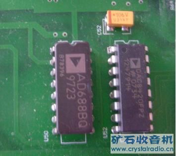

昨天看到这个帖子,今天偶然在一个机器上看到有用AD688BQ的,不是和588BQ孰优孰劣。封装形式完全相同的。上图

AD688是一款高精度±10 V跟踪基准电压源。该器件具有低跟踪误差、低初始误差和低温度漂移特性,因而拥有前所未有的单芯片绝对±10 V精度性能。它采用专有离子植入嵌入式齐纳二极管,并对高度稳定的薄膜电阻进行激光晶圆漂移调整,从而能够以较低的成本提供出色的性能。
AD688内置基本基准电压源和三个附加放大器。这些放大器经过激光调整,具有低失调和低漂移特性,并保持基准电压源的精度。通过放大器配置,则可以与负载和/或升压器实现开尔文连接,以便驱动长线路或高电流负载,进而提供应用电路所需的全部AD688精度。
AD688的初始误差较低,适合用作要求12位绝对精度的精密测量应用的系统基准电压源。在这种系统中,AD688可以为系统校准提供已知电压,因此可以省去定期重新校准的成本。此外,将AD688与校准软件配合使用,可以消除调整电位计出现机械不稳定和校准不当的现象。
AD688提供三种型号。AD688 AQ和BQ级采用16引脚CERDIP (0.3")封装,额定工作温度范围为-40°C至+85°C。AD688SQ级的额定工作温度范围为-55°C至+125°C。
