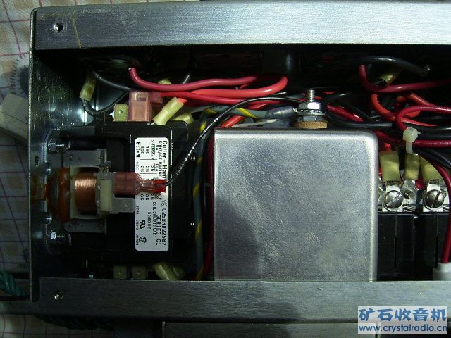

我设计的三防插座箱------2010年五一DIY记
发表于 2010-6-5 19:45:21 | 显示全部楼层
具有一定的防水防尘防触电功能
发表于 2010-6-5 19:47:10 | 显示全部楼层
电流等级25A
发表于 2010-6-5 20:10:35 | 显示全部楼层
注意爬电距离要大于3mm才比较安全……

 楼主| 发表于 2010-6-9 22:20:16 | 显示全部楼层
插上插头后,用电的在线防水功能,
和拔去插头后离线的防水功能,是两码子事情。不一样的。
发表于 2010-6-10 00:36:37 | 显示全部楼层
作为移动式插座,使用金属外壳体不符合要求。

发表于 2010-6-10 10:40:28 | 显示全部楼层
楼主的这个插座,有一个严重的安全漏洞。所使用的三眼和二眼插座的间距以及边框宽度,完全不符国标要求,相邻的插座距离太近,近得可以将一个插头跨插在上面,这是安全要求所绝对禁止的!
金属外壳倒是可以使用,只要接零和接地良好。
 楼主| 发表于 2010-6-10 12:58:40 | 显示全部楼层
请楼上给出国际要求的原文或者出处链接,查实后看看如何改进。
最好给出要求的标准代号。
发表于 2010-6-10 14:11:34 | 显示全部楼层
原帖由 崂山 于 2010-6-10 12:58 发表
最好给出要求的标准代号。
楼上似乎不太相信这也有标准。好的,请查询国家标准《GB 1002-2008 家用和类似用途单相插头插座:型式、基本参数和尺寸》。
顺便稍稍更正一下,俺说的是“国标”,不是“国际”。不好意思,俺有语言冒犯之处还请多多包含!
[ 本帖最后由 longshort 于 2010-6-10 14:26 编辑 ]
 楼主| 发表于 2010-6-10 14:57:16 | 显示全部楼层
感谢楼上提醒,已经下载,认真学习国标。
发表于 2010-6-10 16:58:03 | 显示全部楼层
搭车下载收藏了国标, 多谢.

发表于 2010-6-11 22:57:36 | 显示全部楼层
那五个引出线孔会不会有割伤电线的隐患?
