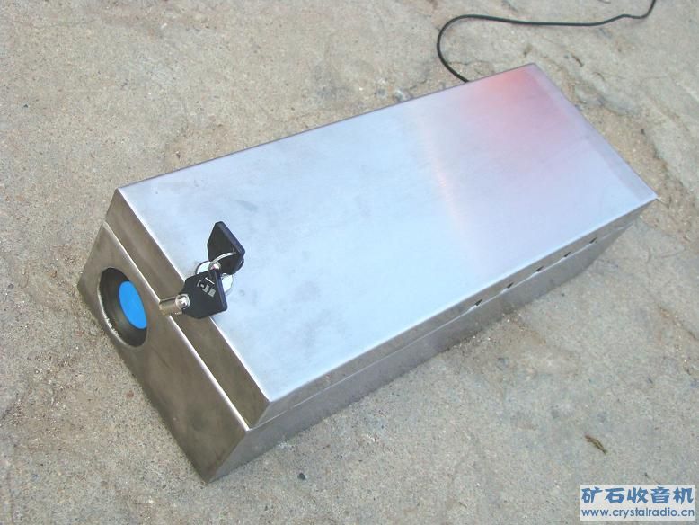

下图是整个箱子全貌,左边有提手,黑的线是接地线,安全第一。

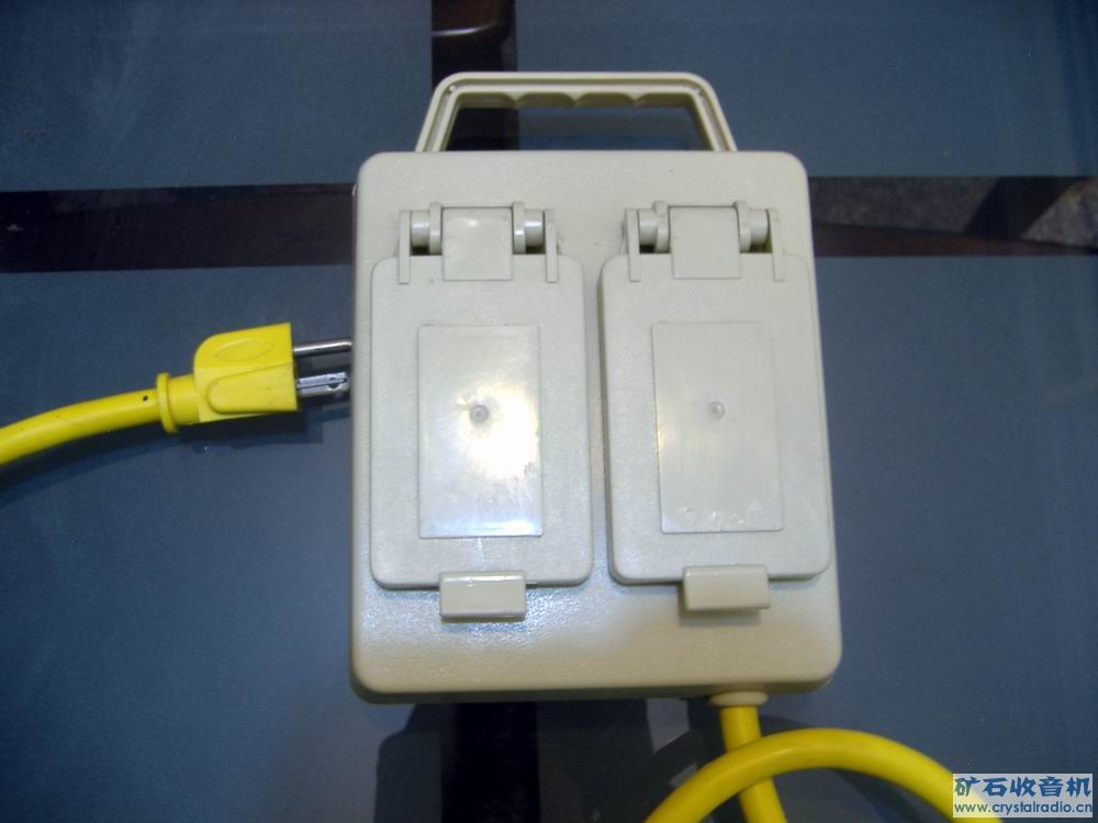

下图是用钥匙打开盖子,内部的情况一览无余
由于箱子茶座四周有搞出来的墙体,水流不进内部

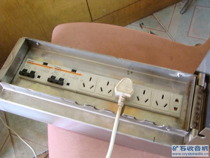

下图是插上用电设备的插头

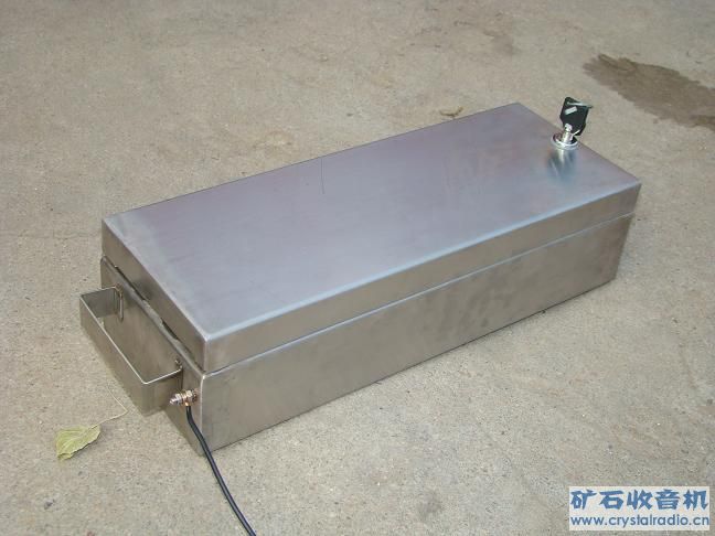

下图是 盖上盖子后的情况

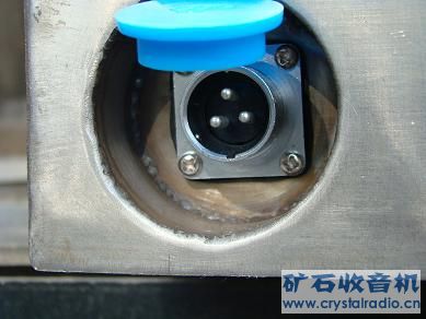

下图 供电电源从一侧的快速接插件连接,这是未打开前的情况,有蓝色护帽。
下图 打开护帽,准备插入供电电源线
下图 快速插头是这样子的,这是未完工连电缆前的状态。
节前设计用时一周,请板金师傅加工用时一周(他和别的活穿插干的)。
完工后很有成就感,发贴纪念。
敬请坛友多提意见
