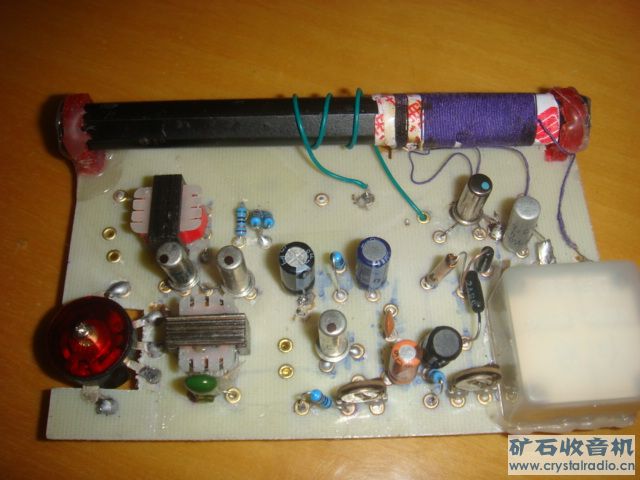

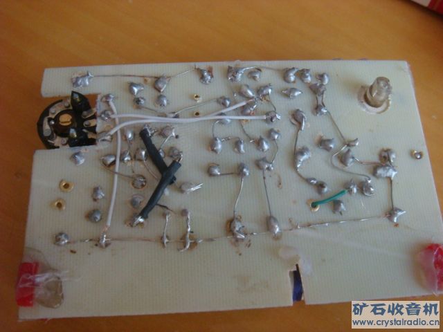

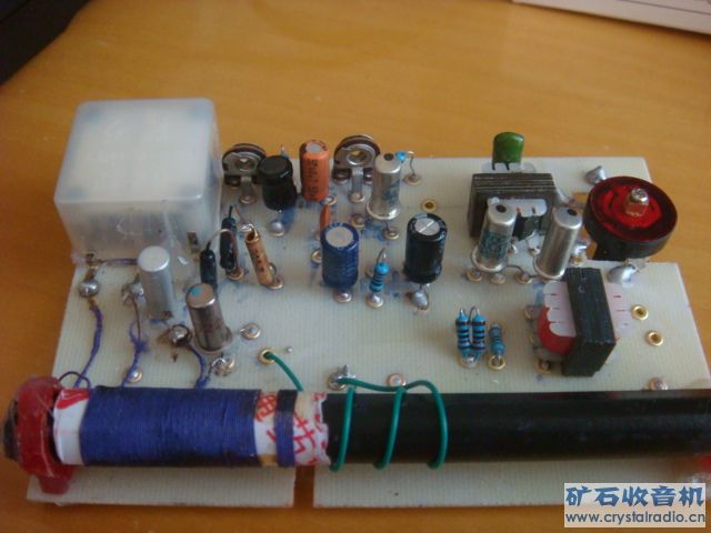

刚调试完的4管机。灵敏度满意,声音大小满意。
还没找好壳子。推挽放大级的下偏置电阻还没找到体积大小合适的。先发上论坛吧。
图纸是636(加射极再生,3v再生2-3圈,6伏再生1圈),后面自己加了一个前置放大和一个推挽功率放大。
各级工作点:前级高放电流1毫安左右,前置放大电流2-3毫安左右,推挽放大无信号时3-4毫安左右,有信号时峰值,15-18毫安多。
总之图纸是自己拼凑的。可以在本坛找到。

原帖由 一米阳光 于 2010-6-3 19:45 发表
顶了!磁棒架是怎么弄的,看上去像“流泪的红蜡烛”
热熔胶打的。

如不受机壳限制,最好是采用6V电源,且喇叭也采用较大口径的,音量和音质会好很多,当然输入输出变压器也要跟随电源的提高也要更换。
 楼主| 发表于 2010-6-4 09:40:27 | 显示全部楼层
楼上两位前辈说的是。
我的推挽变压器室小型的。
而且是带4欧喇叭的。而且输出是自偶的。
声音开到最大的时候,没有超外差的响。
也许应该加大电压了。
现在在安静状态下60平米的客厅可以很好的收听。
